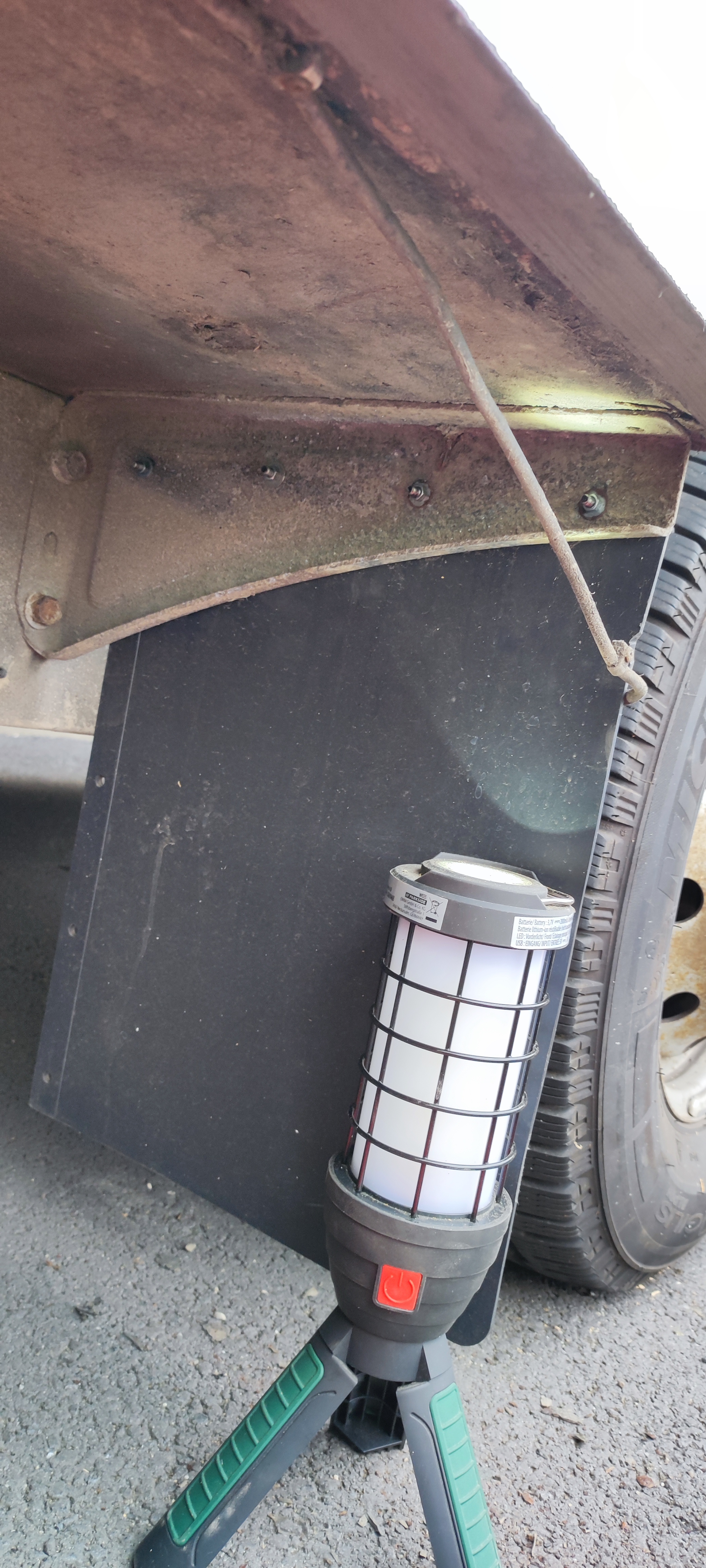

Je reviens cette fois pour les différentes infiltrations. A ma connaissance pour l'instant, c'est déjà pas mal hein !!!
Coin AVD/G avec plancher.
Aile ARG
Tasseau arrière ( derrière pare-choc)
Plancher ARG ( ~1M² )
Un peu désemparé par toutes ces zones à faire je vais y travailler l'une après l'autre en essayant de ne pas me noyer par l'ampleur du travail surtout pour le cerveau 😁. Je me dis que de toute façon je n'ai pas le choix et qu'après ça sera que du bonheur mais ça c'est après !!!
Je pense que ces dégâts sont arrivés par le manque de bavettes ( installée depuis) et par le coin de la capucine via la baguette de jonction spoiler et paroie.
J'ai donc commencé par le coin AVD.

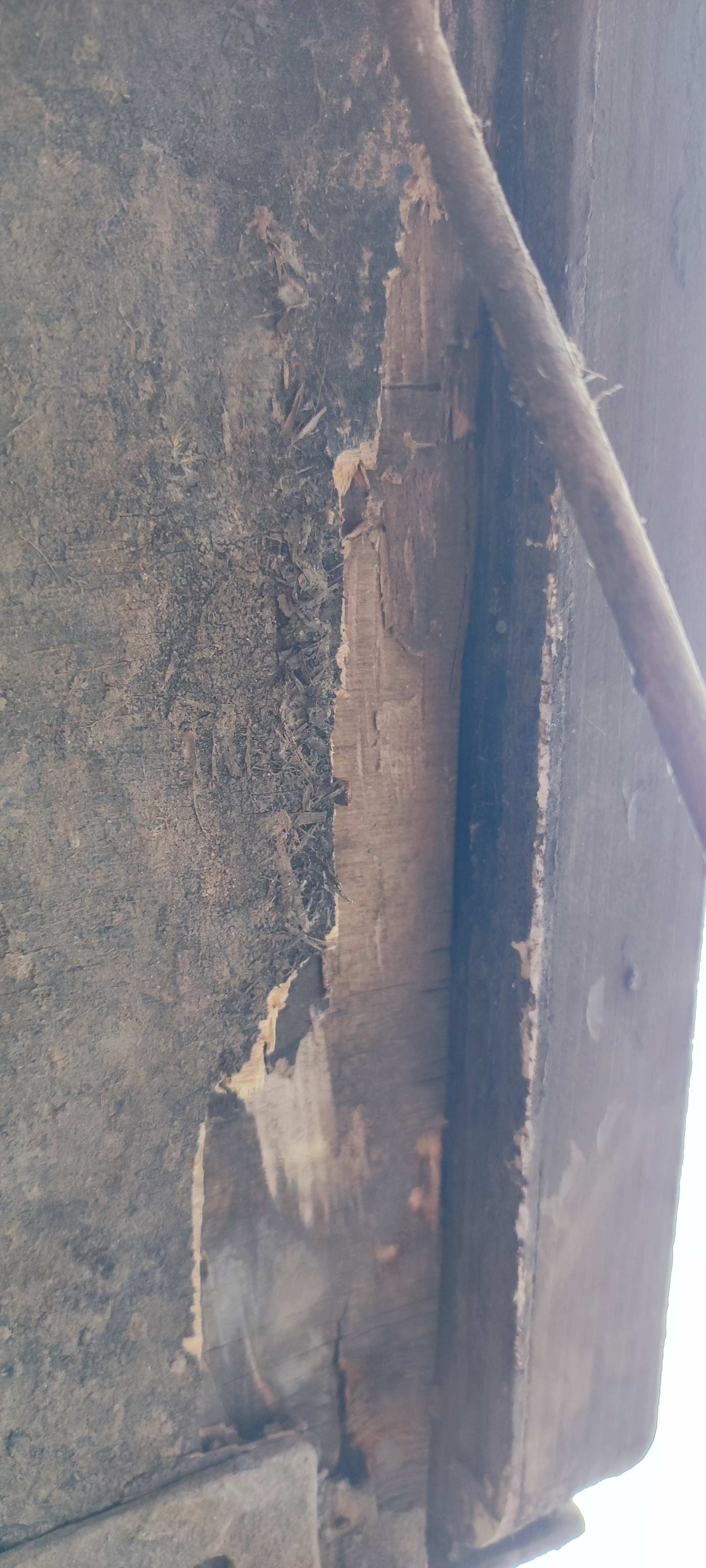

J'ai démonté et gratté se qui était pourri à l'extérieur. Par chance c'est des tasseaux.
Pas facile à découper avec une scie vibrante ( batterie ) et ça prend beaucoup de temps. Si vous avez des conseils pour un outil plus adéquate...
Ces tasseaux étaient recouverts, je suppose d'un contre plaqué noir ( une protection contre l'humidité ? )
Donc débarrassé les tasseaux avant faces route et celui de la paroie jusqu'à l'isolation. Pour la hauteur de ce tasseau je n'ai pas pu aller au delà de l'angle de la capucine, par l'intérieur je pense pouvoir y arriver.
J'ai un tasseau du double plancher qui a pris un peu l'humidité à l'extrémité mais superficiel. J'y mettrai du reconstituant bois, car peut d'épaisseur en souffrance.
J'ai attaqué en même temps la partie plancher ext , pareil je suppose qu'un contreplaqué le recouvrait. Localisé aussi sur environ 1m². En revanche le tasseau entre la paroie et le tasseau plancher est lui complètement pourri sur plus d'1m, je ne suis pas aller plus loin pour l'instant. Je pense d'abord refaire le coin pour ne pas fragiliser l'ensemble en allant trop loin.
Pendant que cette partie avant est ouverte je vais en profiter pour retirer aussi cet espèce de contreplaqué ( portillon soute ) qui sert d'habillage intérieur pour masquer l'isolation. Lui aussi a morflé.

Début de grattage.
C'est pas pourri mais bien mûre 😁
C'est le contreplaqué habillage intérieur derrière le scotch.
C'est le lino intérieur derrière que j'ai remis pour éviter l'entrée de bestioles.
Voilà où j'en suis pour l'instant, j'ai passé le weekend entier rien que pour ça !!!

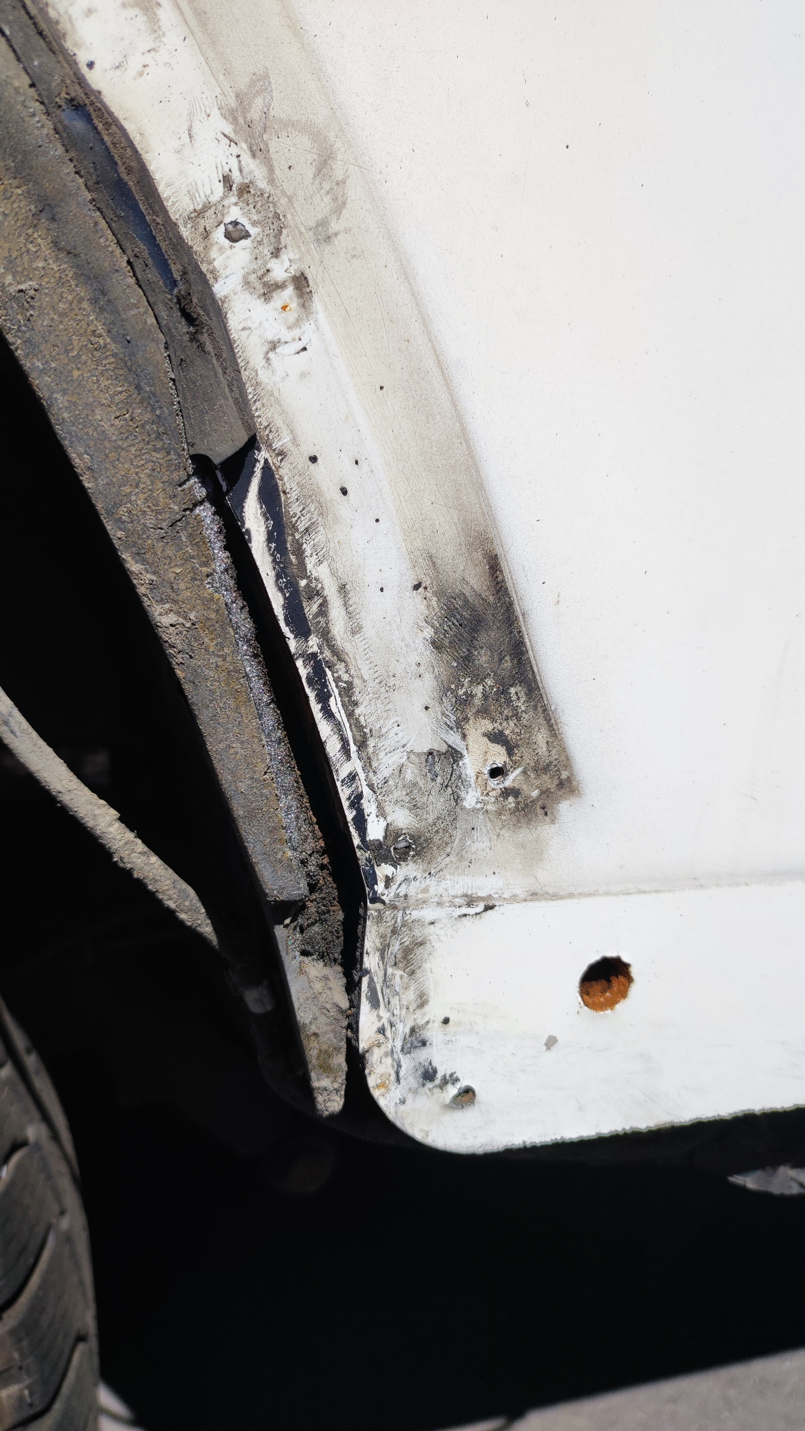

J'ai réussi à reprendre les travaux avec cette météo très variable et pas fiable.
J'ai surtout nettoyer l'ensemble des pièces, jupes , baguette alu, spoiler de l'angle. Pas toujours aisé de nettoyer le joint butyl.
J'ai pu me faciliter le travail avec de l'eau savonneuse vaporisée et la lame d'un outil multi fonction. Ça prend du temps mais quelle satisfaction.
Il me restera à poncer et vernir les jupes qui s' écaillent, le spoiler du marche pied avant, ainsi que la baguette alu.

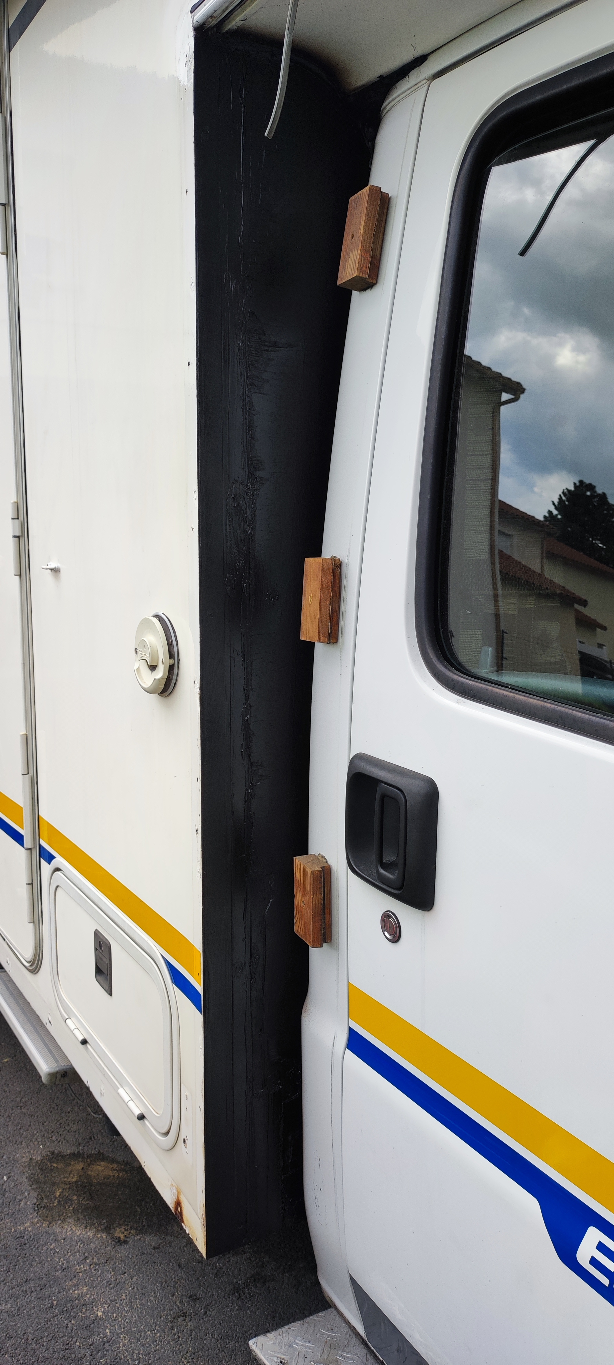

Un peu de nouvelles des derniers travaux.
La partie remontage du bois est terminée, à part le petit coin du plancher ext.
Il me restera plus qu'à isoler au rustol et finir avec du dékaphon après avoir gratté proprement la colle mastique conseillé bien souvent par Malcolmbass :s . Dommage elle n'est plus livrable !!!
S'en suivra les habillages que je vais revernir, la penderie et le truma que je nettoierai avant.
Ça été un peu long car à chaque tasseau collé j'attendais la prise de colle pour en poser un autre. Pour bien maintenir en pression j'ai vissé le temps de la prise pour ensuite les retirer.

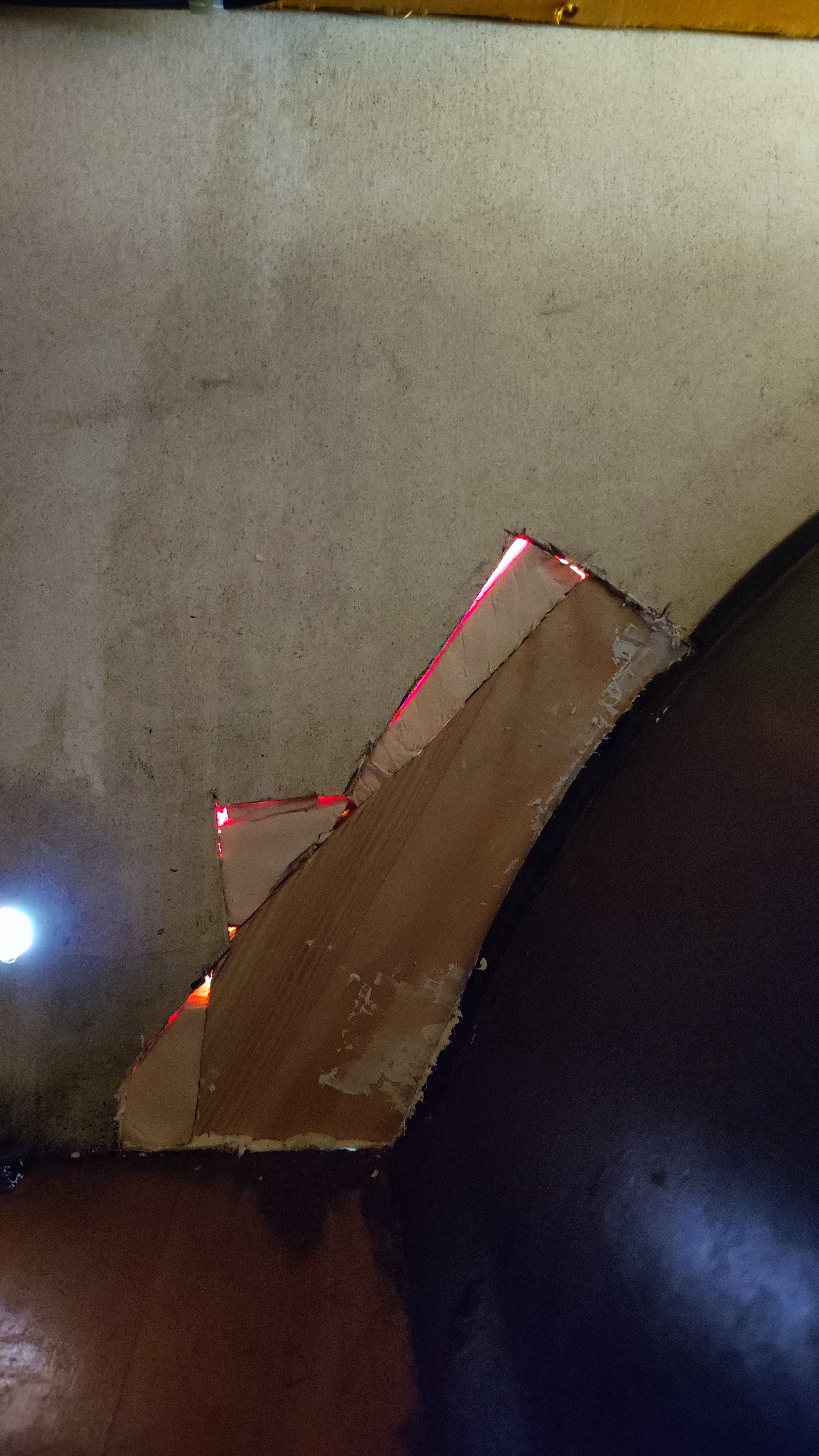

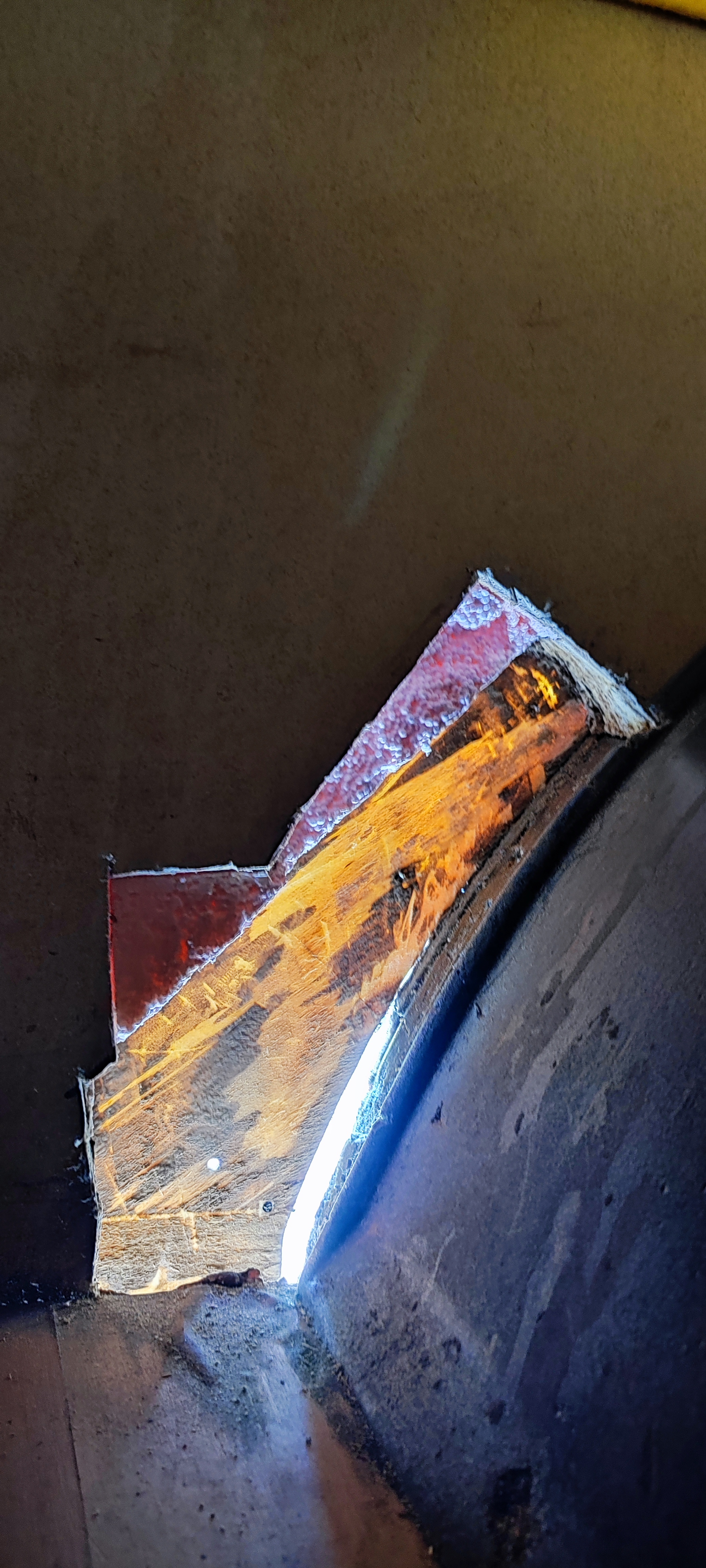

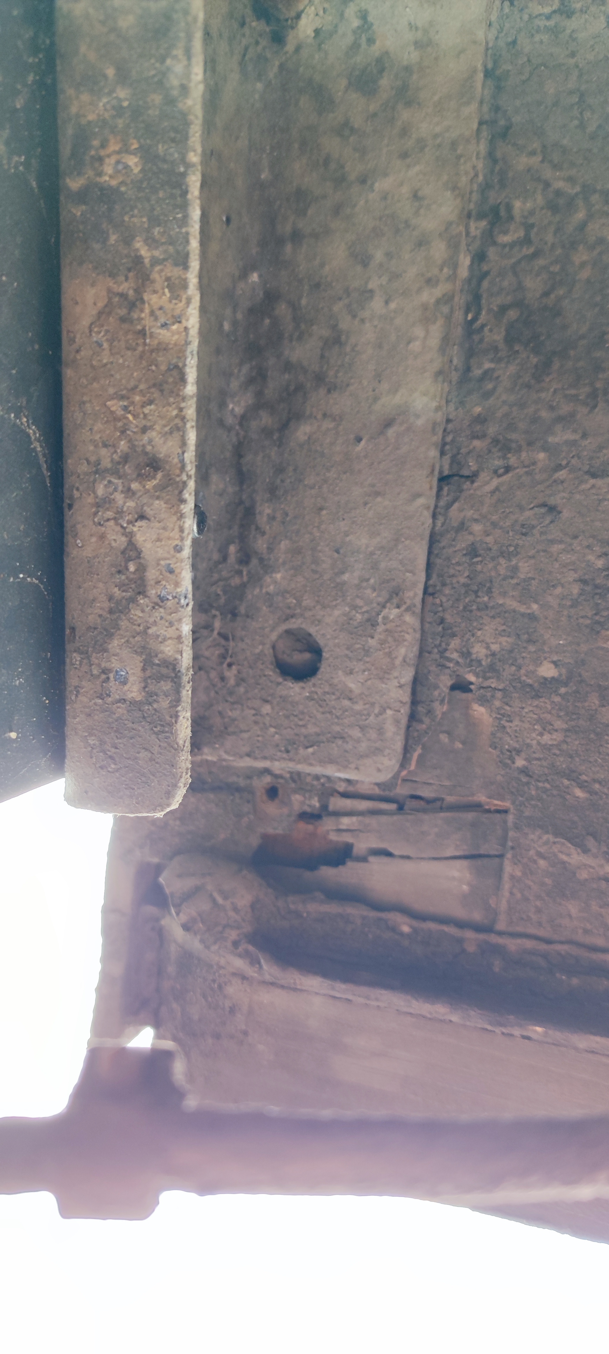

J'ai attaqué l'aile ARD mais la partie avant. C'est en cours de collage. J'y ai refait un tasseau cellule et une partie au dessus du garde boue , la partie bois intérieur étant pourri.
Le temps du collage j'ai jeté un œil à la partie arrière de l'aile et là c'est encore pire. Une partie du plancher ext est pourri ainsi que le tasseau cellule. Le problème en plus c'est qu'une partie d'un support cellule se trouve dessus. J'aurai besoin de vos avis à savoir si je peux le démonter sans risque.
le plancher avant sa couche de dékaphon. Une photo avec était trop sombre.
La paroie avant terminée.
L'avant de l'aile arrière
Une vis rouillé qui ne trompe pas.
Pas simple de refaire une pièce pareil
Partie arrière de l'aile ( plancher ext )
La partie que je voudrais démonté pour refaire le plancher.
Qu'en pensez-vous ?
En grattant un peu...
Merci d'avoir suivi jusque-là !!

Fin du collage ce jour puis styrodure à l'intérieur pour remplacer le vieux polystyrène. Il me restera plus qu'à remettre du mdf. Pour cette partie il me reste le bout de plancher ext à coller, remonter le feu de gabarit et combler l'écart entre tasseau et passage de roue qui était bourré de mastic je pense.
L'habillage cellule se fera en même temps que l'avant.
Un peu ras le bol de ces travaux et on veux partir cet été avec. Le collage et la découpe prennent vraiment du temps et le temps de réflexion aussi :ri
Je ferai donc les priorités, l'aile arg et le coffre gaz qui doit être pire que le reste. Il va falloir aussi tout remettre en route, truma, frigo, toilettes et eau, en espérant ne pas avoir de mauvaises surprises.
Au retour ça sera à nouveau immobilisation indéterminée pour finir. L'arrière de l'aile ARD, tasseau et plancher paroie arrière, tout les galons cellule, 1 lanterneaux si pas fait avant le départ et pour finir traitement intégral du plancher au dékaphon.
