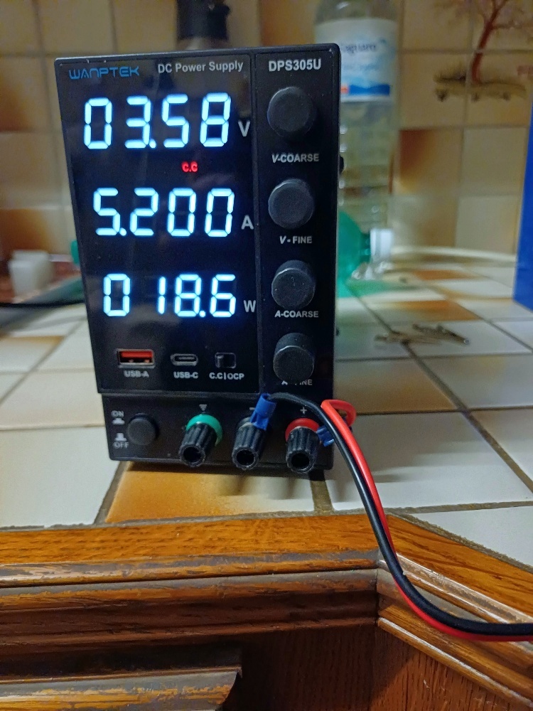

J'ai un petit souci. J'essaie de monter une 280Ah. J'ai reçu mes quatre éléments de chez Nkon. J'en suis à la phase de passer chaque élément à l'alimentation. Ça fait plus de 36 heures que rien ne bouge sur le premier. Qu'en pensez-vous ? Que dois-je faire ? Les éléments trois autres éléments sont au même niveau 3.57V, malgré le réglage de l'alimentation à 3.65V.
