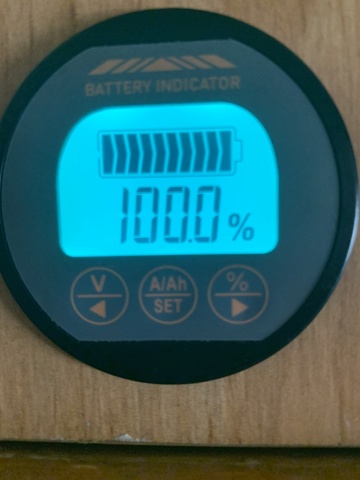

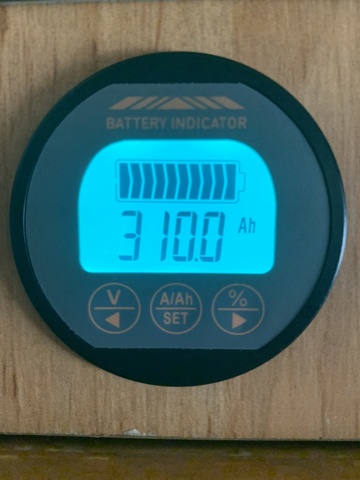

Salut . Où est le loup : d’après le shunt , 306 ampères en stock , mais que 11’6 volts . Donc tout coupe . Une idée , merci .Vais lui remettre une charge sur le 220 cette semaine .

Ça fait combien de temps qu'elle n'a pas été chargée ?
Ni le shunt, ni le BMS ne voient les fuites de microcourants.
Par ailleurs, j'ai remarqué que même déconnectée, la batterie perd toujours un peu de voltage en interne, sans que le shunt ne voit d'ampères passer.

Il faut au moins une fois par an lui remettre une charge full avec 14.6V.. et refaire l'étalonnage du shunt à ce moment là (et de l'appli si il y en a une)..
Il y a forcément une dérive à la longue, comme le dit Yann, les micros fuites s'accumulent, et ni le shunt ni l'appli ne savent le gérer..
Dans ma valise autonome, c'est pas une fois qu'il faut le faire, mais au moins deux fois.. mine de rien le bms consomme du courant qui est invisible au niveau du shunt !

Reste que ça m'étonne que le shunt , qui est , je pense une jauge de contenance de la batterie , m'indique plus de 300 Ah avec une tension dans le sac . Fait 30 bornes en couplant la batterie porteur , elle est déjà à 13 volts . Là elle est en charge 220 volts .
Va falloir chercher la notice du shunt pour le reparamétrer .

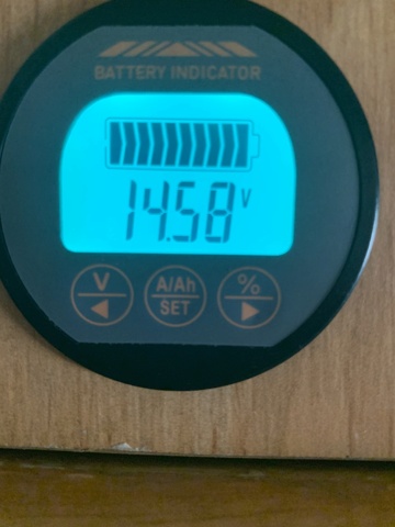

La charge s'est arrêtée à 14,4 volts . Par contre , le BMS indique une décharge de 0,04 ampère .

Et il reste toujours allumé ton moniteur ? .. c'est quel modèle ?
Je dis ça, car sur les modèles chinous il y a une manip à faire pour qu'il s'éteigne en veille, de mémoire il me semble qu'il faut appuyer simultanément sur des 2 boutons haut/bas..
Et as-tu réinitialisé la capacité à 100% une fois la batterie totalement rechargée ?
PS : pour la pince, il y a rien de plus simple, pour l'ampérage il suffit de cercler le fil+ en le mettant sur la bonne position.. pour le reste c'est un multimètre classique..

Toujours ce même merdier de BMS qui coupe , ça m'est arrivé 2 soirs de suite ce week-end , par contre ce coup çi c'est même à 12,3 volts .
J'ai couplé la batterie porteur , tout remarche et curieusement au petit matin aucune batterie n'a diminué significativement , malgré le compression et 2 spots .
Là , je viens de refaire une charge complète et paramétré le tout , on verra ce que ça donne .
Je me demande si la LFP ne serait pas en fin de vie .
