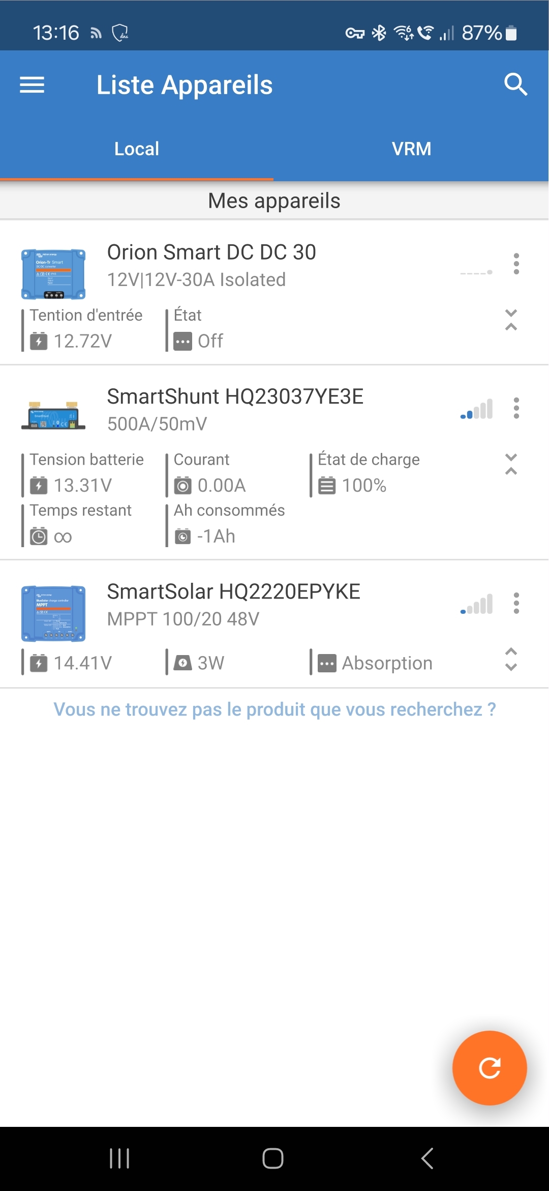

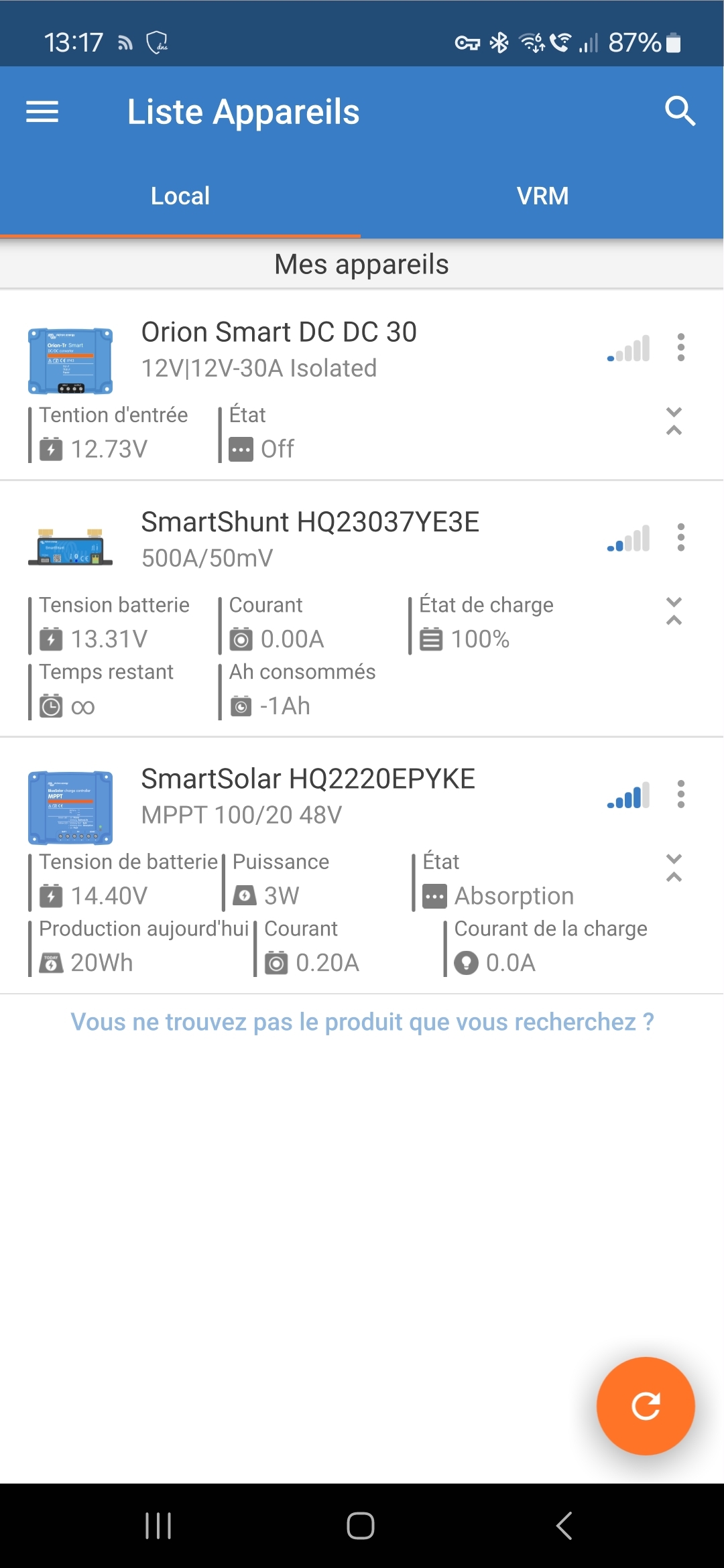

Une fois installée l'application va vous montrer votre MPPT parmi vos autres appareils (ici en bas : SMARTSOLAR) :
En cliquant sur les deux petites flèches à droite, vous obtiendrez plus de détails en affichage permanent :

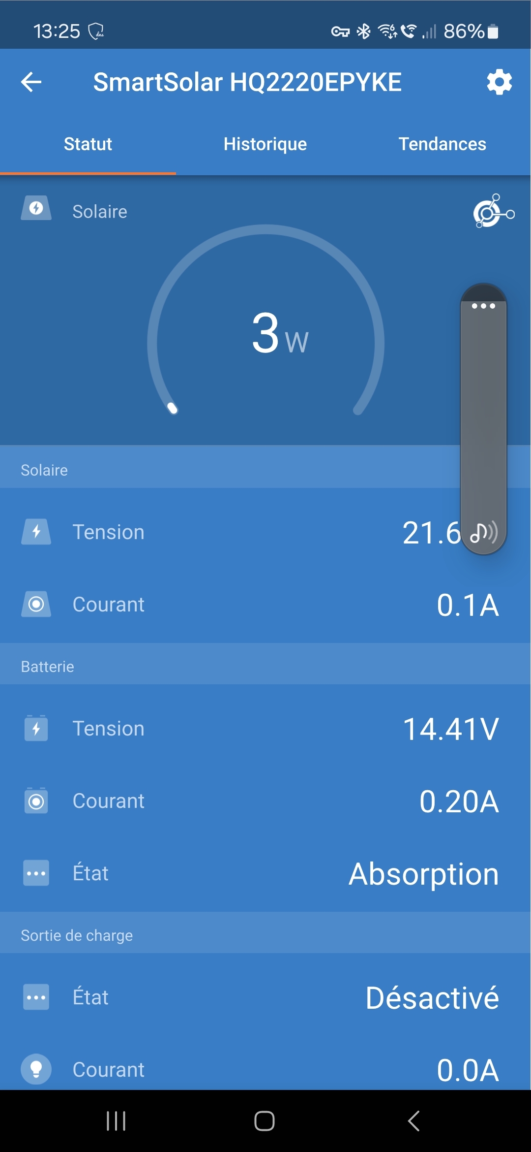

En cliquant maintenant sur l'appareil, vous arrivez à la page d'accueil :
J'évacue tout de suite le sujet de la sortie de charge (en bas de l'écran) : il s'agit en gros d'une prise 12V supplémentaire que vous offre votre MPPT : elle est quasiment inutile sur nos CC.
Ensuite, la partie "Solaire" vous présente ce qui sort du (des) panneau(x) et la partie "Batterie" ce que le régulateur envoie dans le système électrique de votre CC : un point important à comprendre, c'est que si votre batterie est plaine et que votre CC ne consomme rien (pas de lumière, pas de frigo, pas de chauffage ...), votre régulateur solaire ne fournira pas de courant. Si votre batterie est pleine et que vous consommez du courant dans votre CC, votre MPPT produira et compensera votre consommation : ce sera affiché dans "batterie". Si votre batterie a besoin d'être rechargée, vous verrez alors apparaitre dans "batterie" toute la puissance de votre MPPT. Donc un MPPT ne fournit que ce qu'on lui demande.

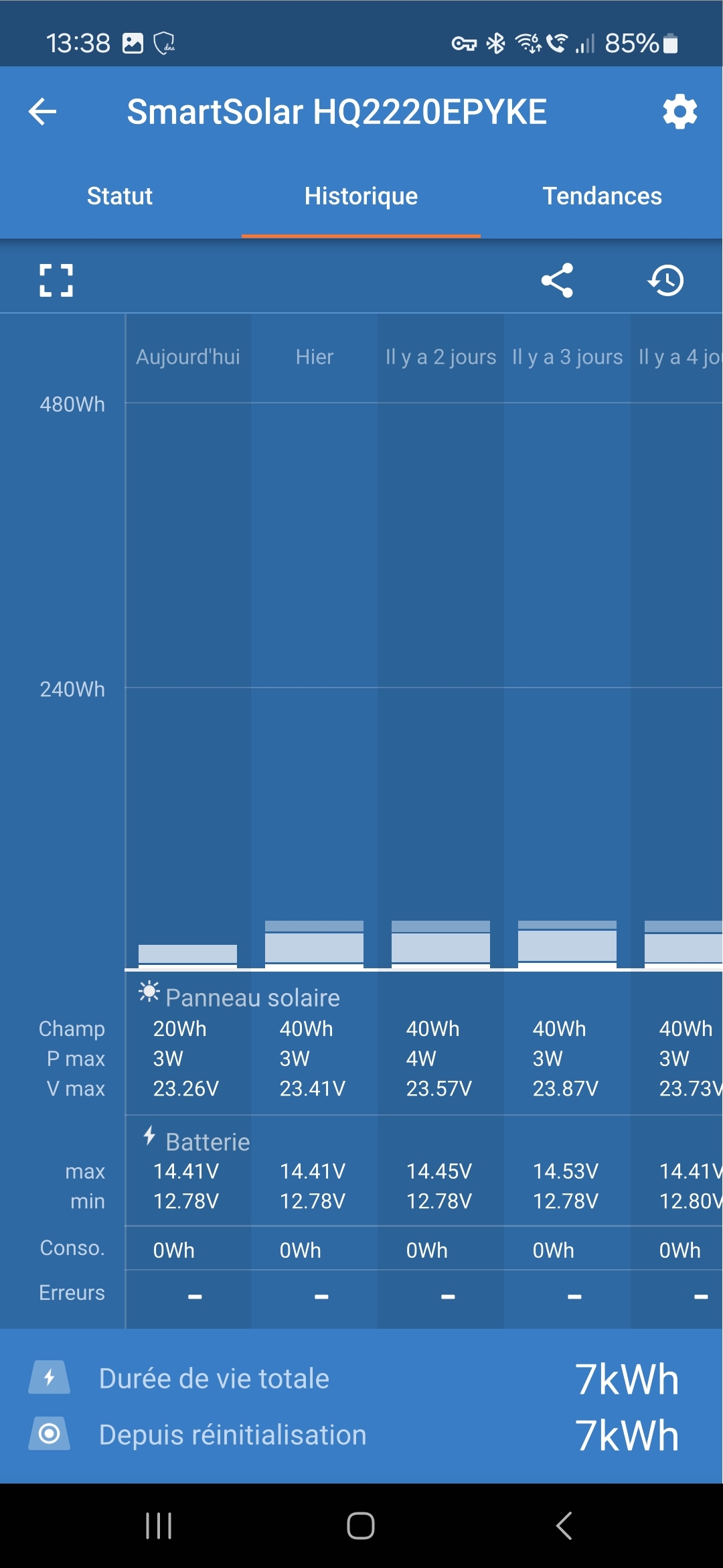

Ceci dit, dans les autres onglets, vous pouvez voir l'historique de votre production (en tenant compte des différentes phases de charge, on y reviendra ...)
et les courbes de production instantanées dans les "tendances" (on peut afficher les courbes de quasiment toutes les données de l'appareil : puissance solaire, ampères, tensions ...)

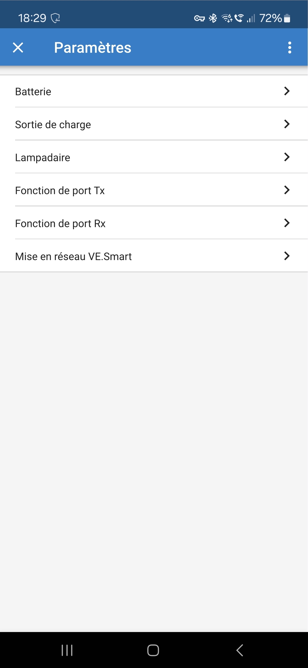

Premier écran : les différents réglages possibles :
En cliquant sur la roue des paramètres en haut à droite, vous arrivez sur cet écran :
Batterie : c'est ici que nous allons régler les paramètres de recharge : c'est le plus important.
Sortie de charge : comme expliqué plus haut, vous pouvez paramétrer ici la sortie supplémentaire de votre MPPT : inutile dans la plupart des cas.
Lampadaire : même chose que pour la sortie de charge, mais pour assurer un allumage de lumière extérieur en fonction de l'heure : inutile dans la plupart des cas en camping-car.
Fonction de port Rx et Tx : paramétrage spécifique des ports entrée et sortie du MPPT : inutile dans la plupart des cas.
Mise en réseau VE Smart : pour que l'écosystème VICTRON puisse communiquer quand il y a plusieurs appareils VICTRON dans votre CC : je vous laisse vous reporter à la doc, moi, je ne l'utilise pas, car je pense que chaque appareil bien paramétré peut fonctionner en autonomie.

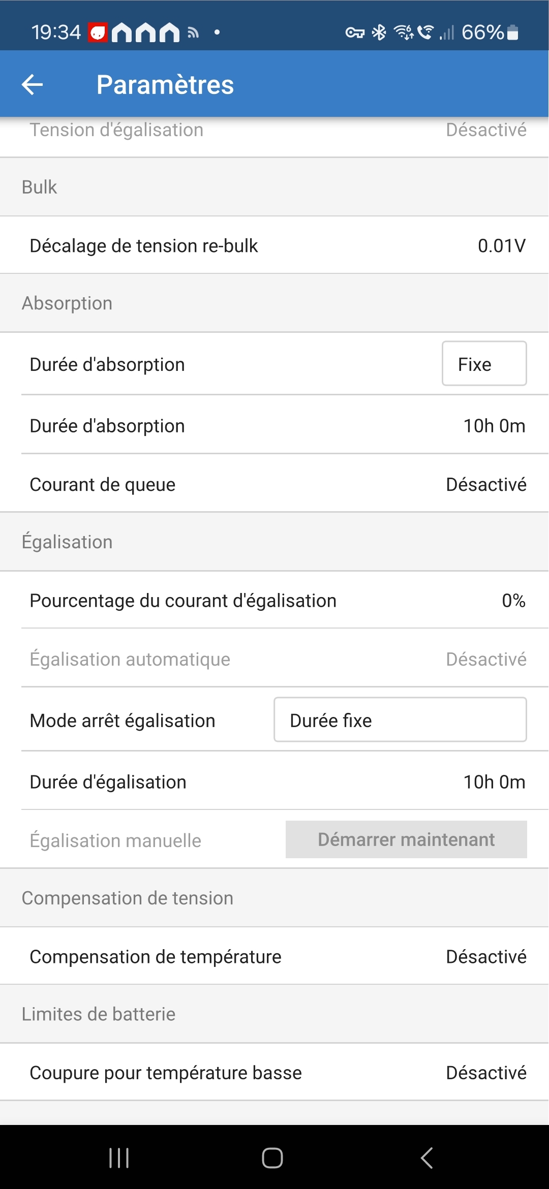

Allez, on va voir ce qui se passe dans les paramètres experts :
Décalage de tension de re-bulk : permet d'indiquer à partir de quel niveau de décharge vous voulez que votre MPPT repasse en bulk une fois passé en en Float : pour moi, je veux que le MPPT reste en bulk tout le temps de la charge, donc, je mets un voltage très faible pour qu'il reprenne au plus vite.
Durée d'absorption : vous pouvez régler ici la durée de votre phase d'absorption. Je ne touche pas à ce paramètre, car, normalement, le MPPT n'atteindra jamais cette phase selon mes réglages.
Courant de queue : permet de définir un ampérage à partir duquel on veut mettre fin à la phase d'absorption (par exemple, si je descends en dessous de 1 A, je coupe la phase d'absorption). Je ne touche pas à ce paramètre, car, normalement, le MPPT n'atteindra jamais cette phase selon mes réglages.
