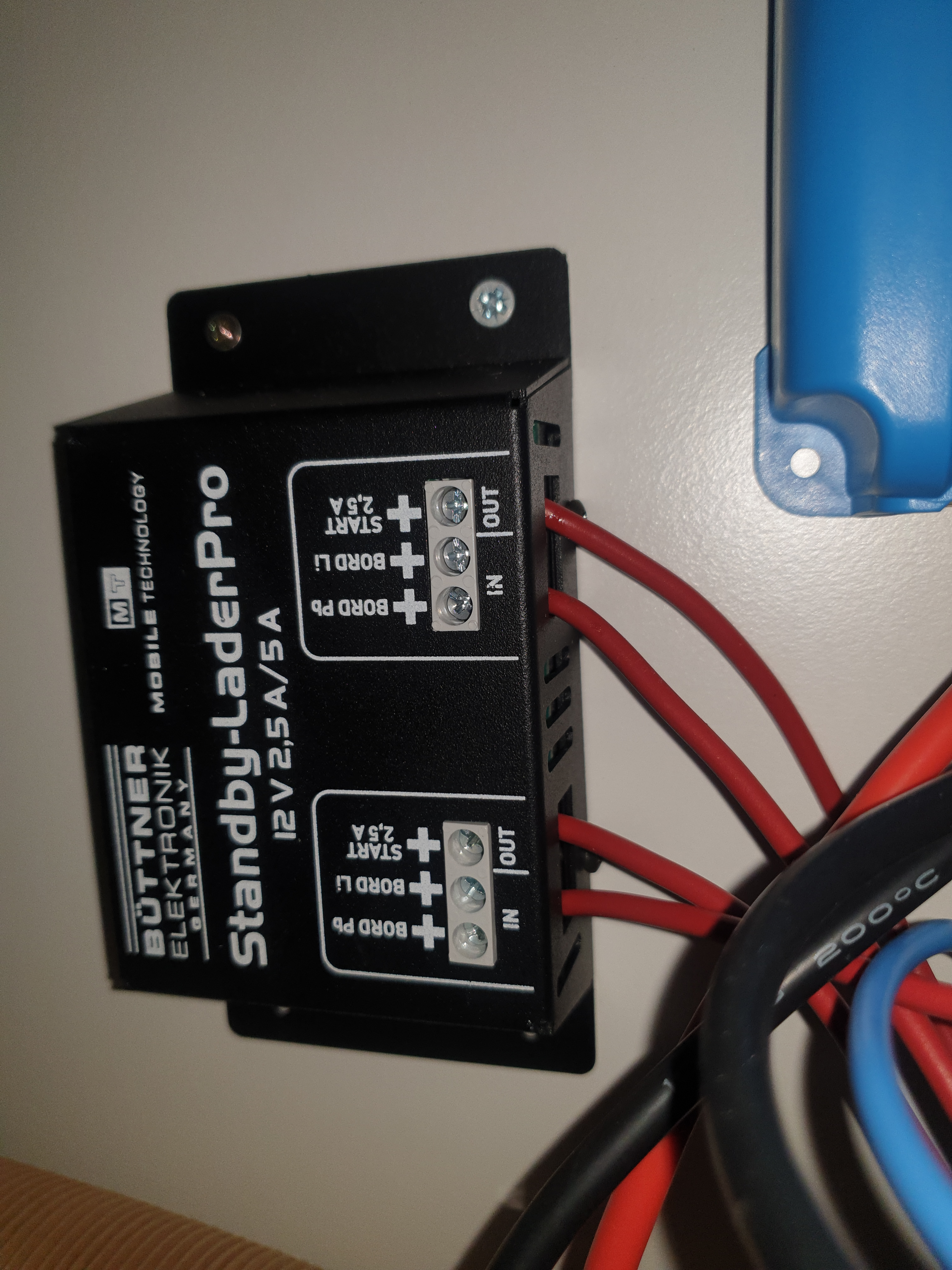

Salut à tous,
Comme beaucoup qui ont un alternateur dit « intelligent » je rencontre des difficultés pour recharger ma batterie moteur qui vient de prendre une grosse claque (je suis tombé en rade
) alors qu’elle n’a même pas 3 ans …
Dans mon cas pas de soucis pour recharger mes batteries cellules (j’ai 2 batteries AGM de 95 Ah) grâce au booster DC/DC installé d’origine par Burstner. D’ailleurs je rejoins Alpazen, dans mon cas la recharge des batteries cellules via l’alternateur est bien continue et ne varie pas en fonction des phases accélération/décélération, contrairement à celle de la batterie moteur.
J’ai bien vu la petite bidouille mise en ligne par Malcolmbass que j’ai mise en pratique (merci !). Alors effectivement ça fonctionne parfaitement, l’alternateur charge pleine balle en permanence à 14,8 V la batterie moteur. J’ai aussi un message d’indisponibilité du Start&Stop (ça je m’en fous) mais pour certains cette manip’ ne serait pas sans conséquence sur du plus long terme ??
Alors pour ceux qui auraient déconnecté ce boîtier depuis un certain temps, avez-vous vu des dysfonctionnements apparaître ?
Si oui lesquels et plus globalement quelles peuvent-être les conséquences de ce bidouillage ?
Risque réel pour les batteries ? Batterie moteur ? Cellule ? Risque pour l’alternateur ? … ?
@Yanclan : as-tu installé un interrupteur ? Si oui as-tu « coupé » un des 2 fils (lequel ?) ou les 2 ? Où as-tu placé cet interrupteur ? Dans la pratique est-ce une bonne solution ?
Par avance un grand merci pour vos réponses, contributions, témoignages

Re-bonjour,
tout d'abord, comme tu l'as lu par ailleurs, j'ai installé cet appareil pour charger la batterie moteur "en permanence" à partir du circuit de la cellule (donc y compris quand le MPPT débite) : je n'ai plus de problème de décharge de batterie porteur depuis (sachant que mon EBL ne recharge pas la batterie porteur sur 220V...)
Pour répondre au reste de tes questions :
Il faut impérativement pouvoir paramétrer ton DC/DC pour qu'il ne se déclenche que quand ton alternateur débite (Victron permet de faire ce réglage, on en reparle si tu veux).
Quand ta batterie cellule est pleine, le DC/DC se coupe (ou la charge se coupe via ton BMS) donc l'alternateur ne se fatigue plus (même s'il continue à tourner, ce qu'il fait de toute façon tout le temps). donc, OK POUR DEBRANCHER LA PETITE PRISE
NE PAS COUPER LES FILS, C'EST UNE MAUVAISE IDEE : j'ai fait ça et ça m'a valu un défaut moteur (START & STOP indisponible) dont il a fallu que je me débarrasse à la valise : j'ai ressoudé les fils, mais je ne sais pas si l'erreur moteur va revenir)
NB : ça n’empêche pas de rouler , il y a un bip au démarrage et le voyant moteur qui s'allume. On perd le réglage des modes "ECO, NORMAL, BOOST").
A ta disposition pour d'autres questions.
Alors là, ça veut dire que ton DC/DC pompe sur ta batterie moteur en permanence quand tu roules (du moins, j'espère pour toi que ce n'est qu'à ce moment là !!!) et ce même quand ton alternateur ne débite pas : d'où tes problèmes de décharge de ta batterie moteur !!!penkalet a écrit : dim. 22 sept., 2024 12:34 D’ailleurs je rejoins Alpazen, dans mon cas la recharge des batteries cellules via l’alternateur est bien continue et ne varie pas en fonction des phases accélération/décélération, contrairement à celle de la batterie moteur.
Pas conséquence pour le moteur en lui même, ni pour les batteries, au contraire. Peut-être une usure plus importante de l’alternateur et une consommation plus élevée ?penkalet a écrit : dim. 22 sept., 2024 12:34 Alors pour ceux qui auraient déconnecté ce boîtier depuis un certain temps, avez-vous vu des dysfonctionnements apparaître ?

Merci beaucoup pour cette rapide réponse.
J’ai vraiment un doute sur le fait que mon DC/DC pompe sur la batterie moteur, en tout cas ça ne se voit pas (aucune corrélation entre les tensions des batteries cellules et celle de la batterie moteur) et heureusement pas de « pompage » de la batterie moteur vers les batteries cellules moteur éteint. De toutes façons mes batteries cellules sont TOUJOURS bien plus chargées que ma batterie moteur.
Mon EBL permet une petite recharge de la batterie moteur si elle descend en dessous d’un certain seuil lorsque je branche mon fourgon sur le secteur.
Mon MPPT de mon panneau solaire se coupe lorsque le moteur est en marche et je peux aussi le relier à la batterie moteur (je pense que c’est ce que je vais faire)
