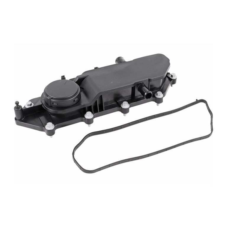

Pour revenir au sujet.
Les Ducato et clones sont équipés d'un système de recyclage (PCV) dont personne ne parle, pas prévu dans les entretiens mais qui inévitablement doit s'encrasser!!!
Voila le bloc PCV et son filtre (qu'on ne remplace jamais????)
Vais m'en occuper avant l’hivernage ainsi que la vanne EGR, le boitier papillon, le collecteur d'admission et les conduits de culasse
