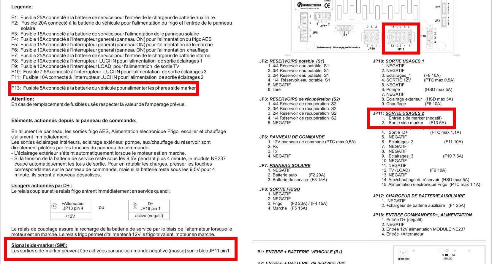

Re,Malcolmbass a écrit : lun. 07 avr., 2025 15:45 Chez moi ça passe par la centrale Nordelettronica NE185
J'ai le NE 237 et j'y ai pensé. Je l'ai regardé cet après midi. Mais je me suis contenté de contrôler les fusibles extérieurs. Ils sont bons.
Toi, tu me signales des fusible qui seraient à l'intérieur du bloc électrique. Je n'ai pas le plan interne du NE 237
Peut être le plot 8 au JP 10?
https://manualzz.com/doc/fr/4675381/modul-ne237?p=12
Mais, si c'est bien lui le fautif, le fusible se trouverait où?

@Raymond, le fusible n'est pas interne, il est accessible (F13 5A)
Si il n'est pas cramé, vérifier les connections.

Re,Malcolmbass a écrit : mar. 08 avr., 2025 8:58@Raymond, le fusible n'est pas interne, il est accessible (F13 5A) Si il n'est pas cramé, vérifier les connections.
Le fusible est bon. J'ai passé un produit anti humidité dans la broche JP 11 et écarté un poil les languettes des broches mâles pour qu'elles fassent mieux contact. J'ai mesuré au multimètre une tension inférieure à celle de la batterie cellule et cette tension tombe à 0 contact (sans démarrer) mis pour allumer les codes. Les feux de gabarit ne s'allument pas.

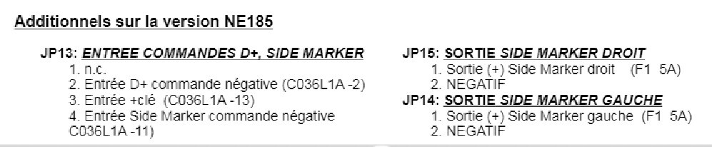

Dans la notice du NE237 de Raymond c'est clairement indiqué, je reposte l'image.
https://www.zupimages.net/up/25/15/pvk2.jpg
Je suis occupé à la préparation de mon CC pour le passer au CT, clé de contact sur ON j'allume et éteins les phares et j’entends clairement le relais dans ma centrale NE185 juste derrière le siège passager.

Photo 1
Les fils qui alimentent les feux de gabarit apparaissent bien sur le schéma et je les retrouve sur les photos suivantes. Le fil "SMS" (Side marker signal) est bien marron mais le fil "SM" (side marker) n'est pas noir.
Je suis passé sous le camion pour constater qu'il est bien noir, mais uniquement sous le CC. Car, à la photo 3, c'est un fil noir et rouge (et non noir), situé au JP 11 pin 2 qui alimente les feux de gabarit.
Le fil rouge et noir positif, connecté sur le NE 237 est prolongé, sous le CC, par un câble à 2 fils noirs qui alimentent la ligne des feux de gabarit. Le fil négatif blanc situé en JP 11 pin 7 est prolongé par un câble à deux fils blancs (la masse chez ADRIA).
Ces deux câbles à double fils font le tour du CC pour alimenter les six feux de gabarit oranges et les deux feux blancs situés de part et d'autre du pare brise.
Photo 2
Voici la broche du schéma photo 1 située dans un coffre côté passager. Les deux fils (bleu et marron) arrivent au NE 237. J'ai contrôlé la continuité de ces deux fils qui vont de cette broche (pin 2 bleu : D+, pin 11 marron : Side Marker Signal ) jusqu'à l'entrée dans le NE 237 (D+ bleu JP 18 pin 1, SMS marron JP 11 pin 1). Résultat de continuité positif.
Photo 3
Vu d'ensemble du NE 237 JP 11 pins 1, 2 et 4, 7 (fil blanc non précisé car difficile à situer dans le faisceau). JP 18 pin 1
Photo 4
Le schéma électrique

J'ai mesuré la même tension 12.6V de chaque côté du fil marron. Au pin 11 (photos 1 et 2) ) et au niveau du NE 237 en JP11 pin 1.
La tension est positive alors que sur le schéma de la photo 4 qui fait référence au JP 11 pin 1, il est dit "input side marker negative"
J'ai mesuré la tension en JP 11 pin 2 (fil rouge et noir) : Elle ressort autour de 32mV et reste identique que ce soit contact éteint, contact allumé seul, contact avec feux de croisement allumés.
Bien évidemment les feux de gabarit sont restés éteints car avec 32mV je ne vois pas comment ils auraient pu s'allumer.
La panne viendrait elle de là car le fil marron entrée "SMS" a bien une tension positive de 12.6V (alors qu'elle devrait être négative) mais en sortie "SM" 32mV
J'avoue que je suis perdu. Et vous?

La nuit porte conseil. Je me pose la question suivante. Sur la photo du coffre côté passager, se trouve donc la broche d'où part au pin 2 le D+ bleu et au pin 11 le Side Marker Signal marron.
url=https://ibb.co/HDcWt52J]
[/url]
Ces deux fils vont en entrée sur le NE 237 : le D+ bleu en JP 18 pin 1 et le SMS marron en JP 11 pin 1
Ils se retrouvent en sortie du NE 237 : le D+ bleu est devenu en vert en passant du JP 18 pin 1 au JP 11 pin 4 et le SMS marron est devenu rouge et noir en passant du JP 11 pin 1 au JP 11 pin 2
Il s'avère que j'ai actuellement deux pannes sur mon CC. les feux de gabarit qui ne s'allument plus et le D+ qui ne rabat plus la parabole lorsque je démarre le moteur.
Comme par hasard, les fils qui commandent ces fonctions défectueuses se trouvent tous les deux sur la broche côté passager. Cette broche est la première à recevoir les flux électriques et elle les transmet au NE 237. La source du problème ne viendrait elle pas de là?
Les trois plots rouges sont des relais. Seraient ils concernés?
