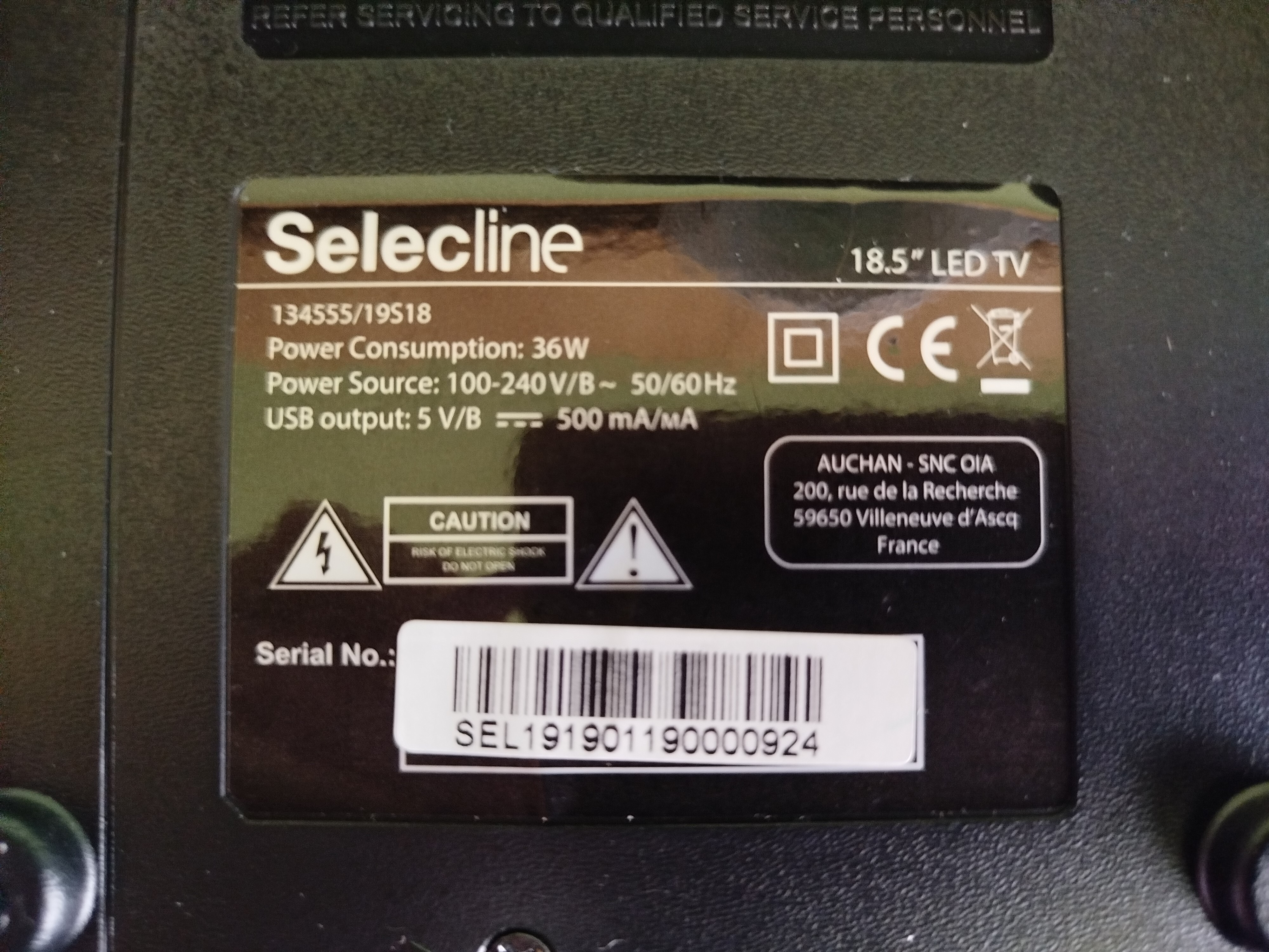

J'ai récupéré une petite TV 18.5" que je vois bien installée dans la chambre du CC.
Blem c'est que c'est une TV 100-240V AC 36W, j'ai un convertisseur 1500/3000W donc c'est jouable sauf que bonjour la consommation!!!

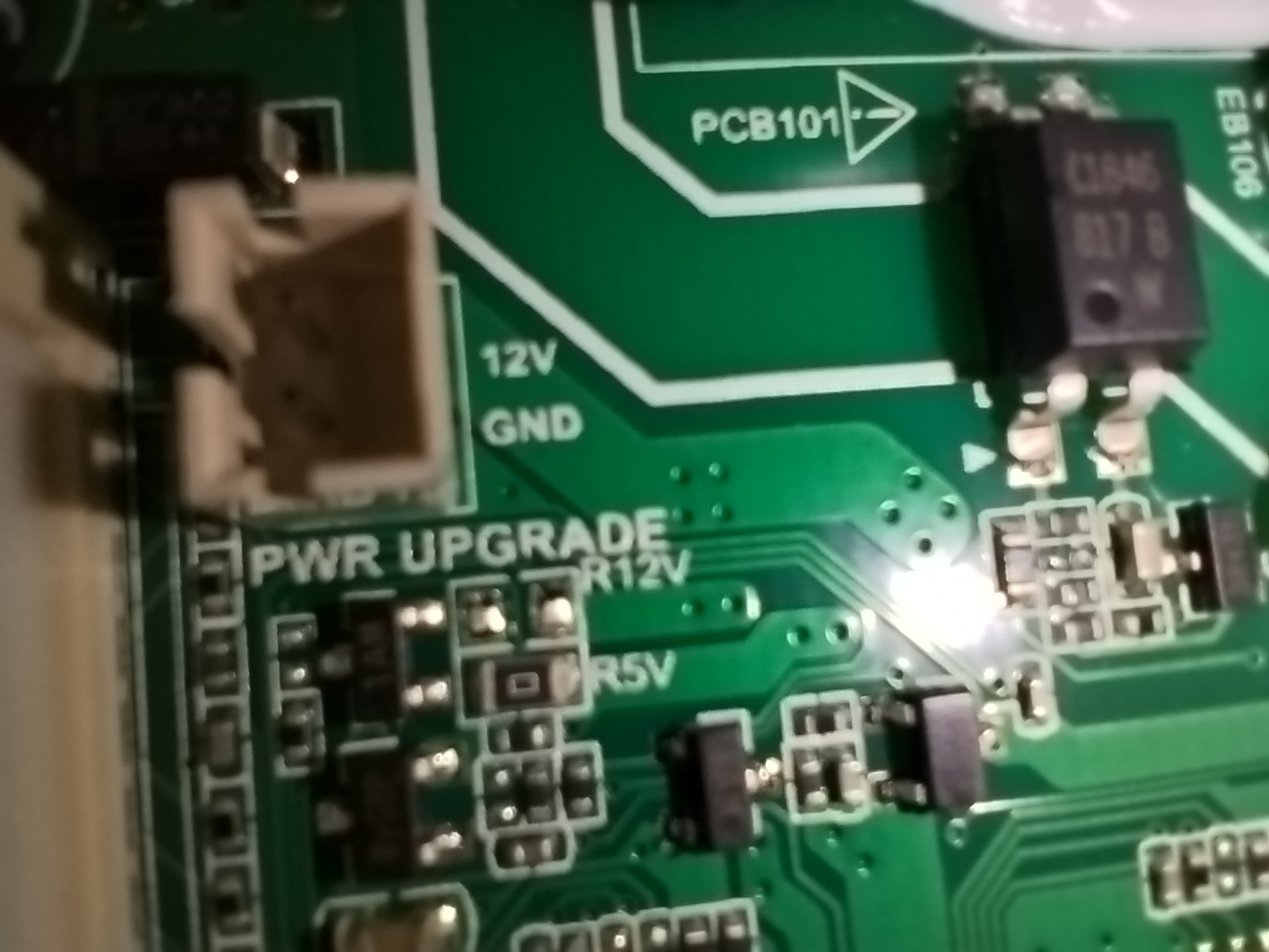

Avant tout, ouvrir la bestiole.
Pour découvrir le connecteur secteur.
Et un connecteur "PWR UPGRADE 12V" :shock:
Alors que quoi faire?
Récupérer ou acheter un connecteur femelle JST-PH 2.0 J'ai aussi pris une poignée de 5,5 X 2,5 mm pour faire un travail propre.

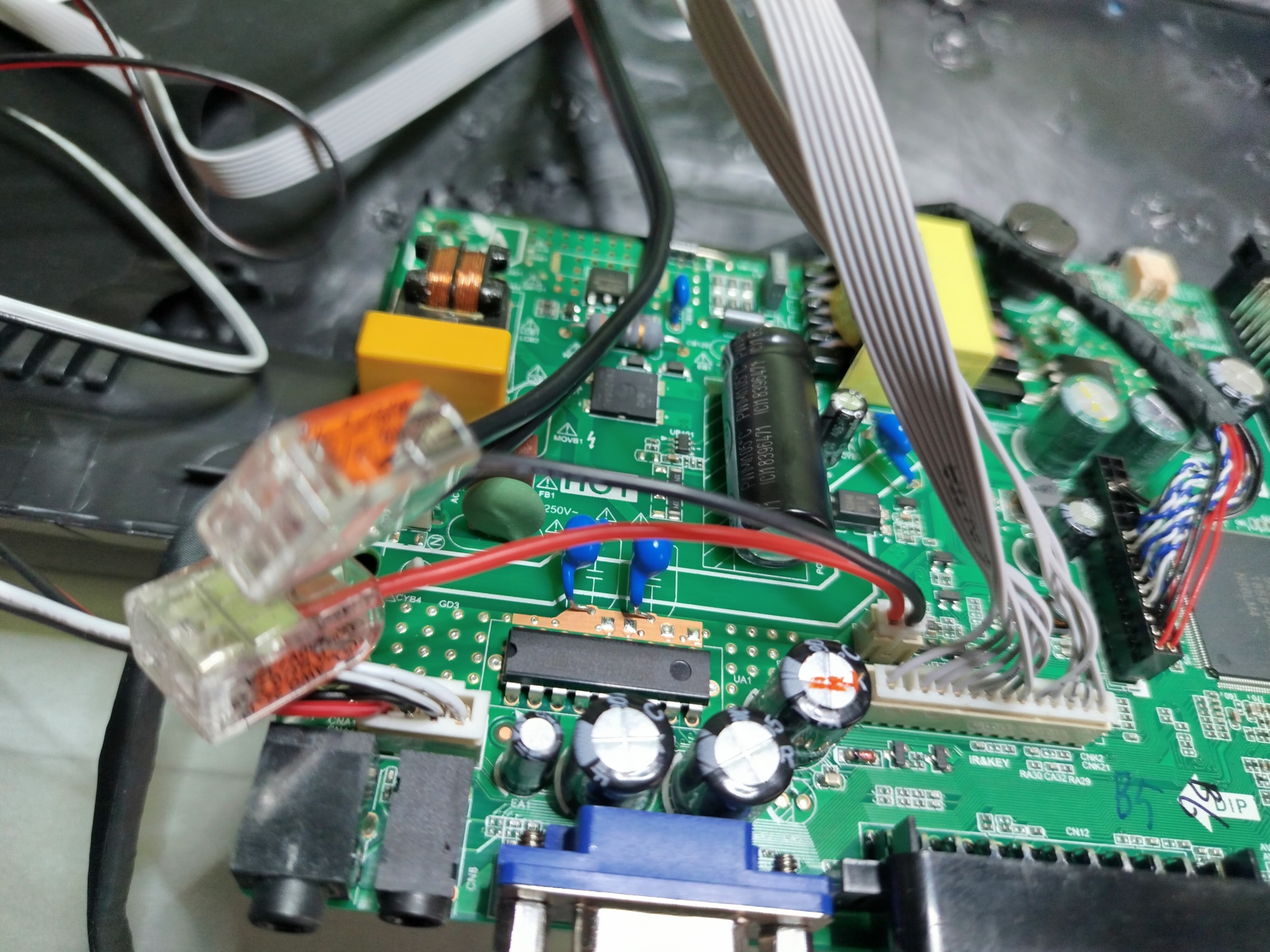

Virer le câble secteur inutile.
Bancher directement une source 12V sur le PCB.
Alimentation de labo réglée sur 12V.

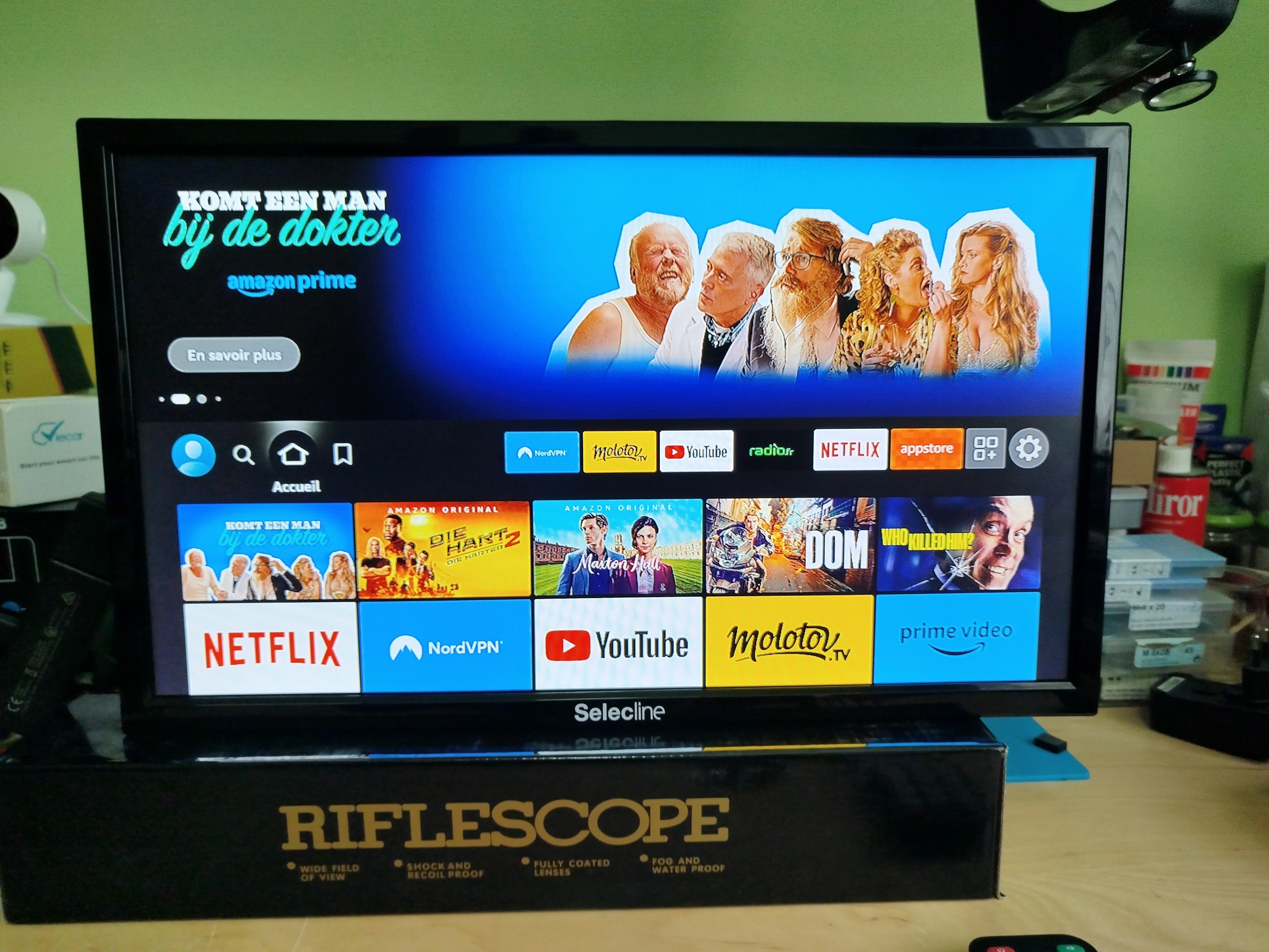

Et MIRACLE!
2 bonnes heures que la TV fonctionne avec un "Fire TV Stick" la consommation n'est que de 12W VS les 36W d'origine (+ l'éventuel convertisseur!)
Et c'est pas merveilleux ça ??????? :oag
