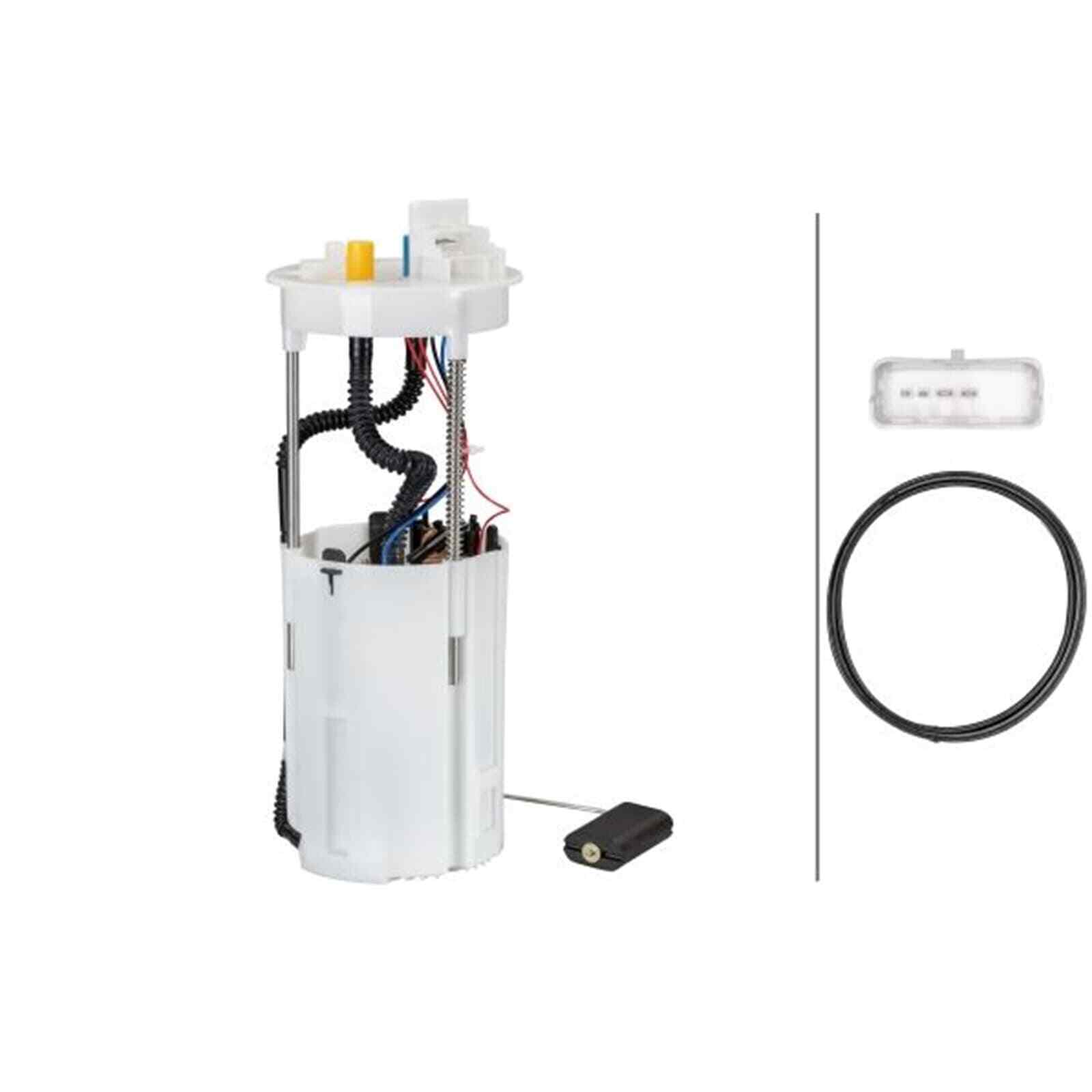

J'ai fait une grosse bêtise j'ai mis un reste de fuel domestique dans mon réservoir 40 litres j'ai roulé environ 300km vers l'Italie, mais à la frontière des ratées du moteur je nettoie le filtre à carburant (un peu d'eau ) je le remets et le véhicule tombe en panne, mode dégradé je parcours 50 km, puis il s'arrête et ne veut plus démarrer.
Je sais Grosse bêtise, comment réparer faut il changer la pompe basse pression haute pression filtre à gazole etc.... que faire ???
En attendant, le réservoir a été nettoyé par une concession Fiat à roquefort après 2 mois d'attente j'ai décidé de le réparer moi même, je déconseille ce garage (à éviter), j'ai fait remorqué mon fourgon mais comment le remettre en état .
Merci pour vos réponses.

merci pour cette réponse , soi disant le réservoir a été nettoyé par le garage il a mis un filtre à gazole de 125€ neuf je pense, faut il changer la pompe à injection peut être ?? en tout cas quand je démarre et j'ouvre un écrou de la rampe commune aucun jet RIEN soit la pompe à injection ou la pompe carburant du réservoir.

Lorsque tu mets le contact, est ce que tu entend bien le fonctionnement de la pompe de gavage?

Si rien ne sort de la pompe de gavage c'est qu'elle est bouchée, la sortir pour nettoyage.
Autre possibilité qui n'a rien à voir avec le mazout (coïncidence) un tuyau débranché ou cassé dans la pompe. J'ai eu ça avec ma moto en Italie, tuyau crevé dans le réservoir et pratiquement plus de pression en sortie, j'ai fini les 100 derniers kilomètres à 50km/h sur l’autoroute.

la pompe de gavage est celle du réservoir, je ne l'entend pas quand je mets le contact, il faut que je la nettoie et la teste avant.
Oui c'était un reste de cuve, je sais je me suis mis dans des problèmes tout seul.

Bon ben ça s'explique, la pompe est certainement bien pleine de merde... Si tu ne l'entend pas tourner c'est sans doute qu'elle a trop forcé et que le fusible a claqué ou c'est la pompe qui a cramé?
Vérifie le fusible F21 du compartiment moteur: https://boîte-à-fusibles.com/schema-de- ... 2007-2014/
Démonter la pompe et bien la nettoyer OU remplacer si elle est morte!
Bien vérifier aussi qu'il n'y a plus de merde dans le fond du réservoir!
Avec un peu de patience et de méthode ça se fait bien sans payer un garage..., le plus chiant et délicat c'est de dé-serrer l'écrou/collier sans l'exploser!
Voir ici: https://www.scegliauto.com/fr/video/peu ... ial/31893/

je viens de tester la pompe de gavage , quand je mets le contact je l'entends ^, mais j'ai décidé de démonté la pompe donc voir et vidé le réservoir soit disant que le garagiste Fiat de roquefort les pins avait nettoyer et mis de gazole avec une pompe d'essai pour une somme de 825.44€. je viens de m'apercevoir que l'écrou est cassé, j'ai retiré 10 litres de gazole à 38€ HT, mélangé à de l'eau gazole opaque liquide etc... c'est un enfoiré il faut l'éviter, il m'a proposé un devis de 4580€ pour remettre en état ma pompe injection vraiment bref ......
J'ai nettoyé ma pompe de gavage , acheter sur ebay l'anneau de serrage un nouveau filtre à carburant 15.42€ j'attends pour les monter normalement il doit démarrer.
Bonne soirée

Me revoilà sur ma panne, je viens de mettre 20 litres de gazole plus un filtre gazole neuf,
mon véhicule ducato ne veut pas pas démarrer normalement j'ai du mettre du start pilote, il a démarré mais pas dans sa puissance une information au tableau "faire contrôler moteur" j'ai purgé la valve du filtre à gazole
j'ai démonté une tuyauterie rampe injecteur cela coulé,
mais je ne comprends pas pourquoi il ne démarre pas simplement à la clé.
J'attends vos remarques est ce les bougies de préchauffage .

En principe le filtre a retenu toute les crasses donc avec un filtre neuf ça doit démarrer!
Faut faire tourner la pompe de gavage 4 ou 5 fois pour chasser l'air dans le circuit.

Je vais acheter une nouvelle pompe, je les nettoyer correctement mais je pense que le gazole ne gave pas assez vite, d'où le démarreur tourne . Pourtant le gazole gicle de la tuyauterie ((rampe vers injecteur) après un certain temps de démarreur. les bougies n'ont rien à voir les changer ou pas je peux les tester en les démontons.
le moteur démarre après que le start pilote soit injecté dans le filtre après 10 secondes il démarre. Si je n'utilise pas le start pilote le moteur ne pourrait pas démarrer. A+ POURQUOI ???

Start Pilote à petite dose , ça rince un moteur vite fait .
Ton non démarrage , c'est parce qu'il y a encore de la merde quelque part .
Le témoin au TdB vient peut être d'une pression insuffisante en début de rampe pour case de pompe de gavage obstruée .

Ok je passe à l'achat d'une pompe de gavage .

Pourrais tu regarder s'il n'y a pas de purge sur ta rampe d'injection, il reste peut etre de l'air ou de la merde.
Si pas de purge, tu commence par desserrer l'injecteur le moins éloigné de la pompe, dès que ça rache du GO c'est bon, tu remonte et tu passe au suivant et ainsi de suite pour t'assurer que le GO dans la rampe est ok et que tous les injecteurs sont alimentés.
