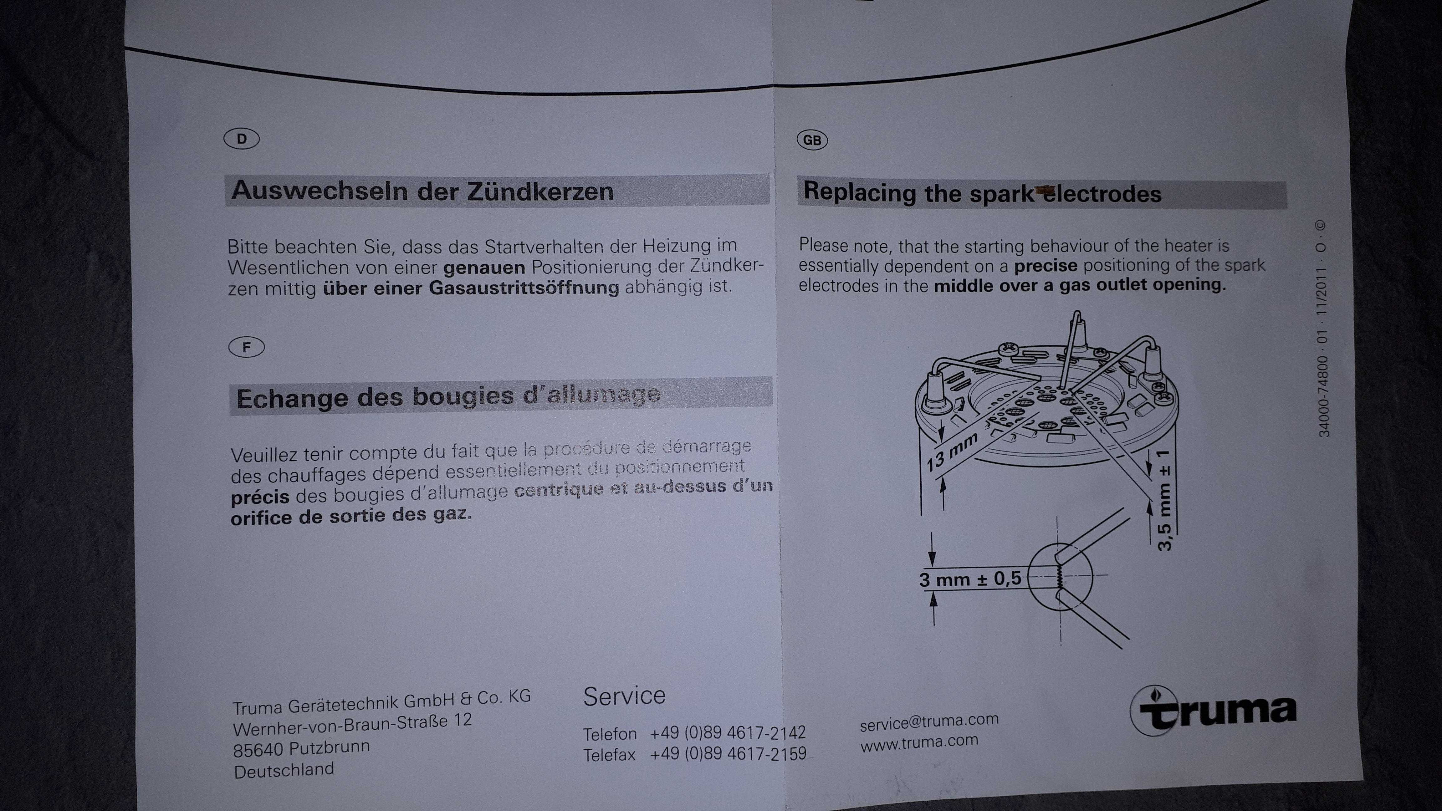

attention a la position de la pointe d'allumage du piezzo si pas en face du bruleur = pas d'allumage et mise en sécurité

Comme c'est suite à la noyade que le Truma ne fonctionne plus. Je commence en premier par chercher du coté du chauffage avant d'explorer le détendeur qui n'a pas reçu d'eau.
Lors des bruits de clic du Piezzo je n'entend pas un bruit de flamme qui s'allume...
Arrivé du gaz suffisante? piezzo qui ne fonctionne plus? y-a-t-il un gicleur? une autre pièce qui m'échappe...
1-J'ai redémonté l’électrovanne. Étant donné que l'on sent le gaz après différentes tentatives d'allumage j'en déduit qu'elle fonctionne.
Je ne vois pas comment la tester autrement...
J'ai quand même essayé de nettoyer l’intérieur de petits tubes avec un fil de fer plastifié qui fait presque la même taille. un peu de poussière en est sorti.
Cependant l'électrovanne est peut être grippée et ne laisse pas passer assez de Gaz. Qu'en pensez vous? Comment savoir?
CF Photo :
2 - J'ai redémonté la chambre à combustion (je ne sais pas si j'utilise le bon vocabulaire)
Comment tester les Piezzos?
D'après ce que je comprend le gaz arrive par l’électrovanne. Monte dans une sorte de coquille d’escargot et fini par passer par une grille ou les piezzos allume le gaz. Et là on à notre combustion.
Pour enlever cette grille, il faut démonter les Piezzos, du coup j'ai peur de ne pas pouvoir remonter les Piezzos avec leurs joints pour l'étenchéitée.
Est ce que cette grille oxydée peut empêcher le gaz de passer?
Ma logique est elle correcte?
A part commander les différentes pièces et les tester une à une auriez-vous un autre protocole à adopter?
Merci encore par avance pour vos aides.

J'ai eu un problème d'allumage de mon Truma C3402, et pour cause, les électrodes étaient au bout du bout. Regarde ce topic : http://forum.campingcar-infos.com/viewt ... 2#p1157981
J'ai pris des photos de la réparation que j'ai faite.
Au regard de ta photo, vérifie les cotes entre tes électrodes. Dans le topic : https://www.zupimages.net/up/19/23/upqg.jpg
Je te conseille de changer les joints des deux pièces que tu as mis en photos au-dessus de la photos des électrodes, ainsi que le joint thorique du raccord d'arrivée d'eau. Un fournisseur qui a des prix correctes : la maison qui roule.
A suivre.
