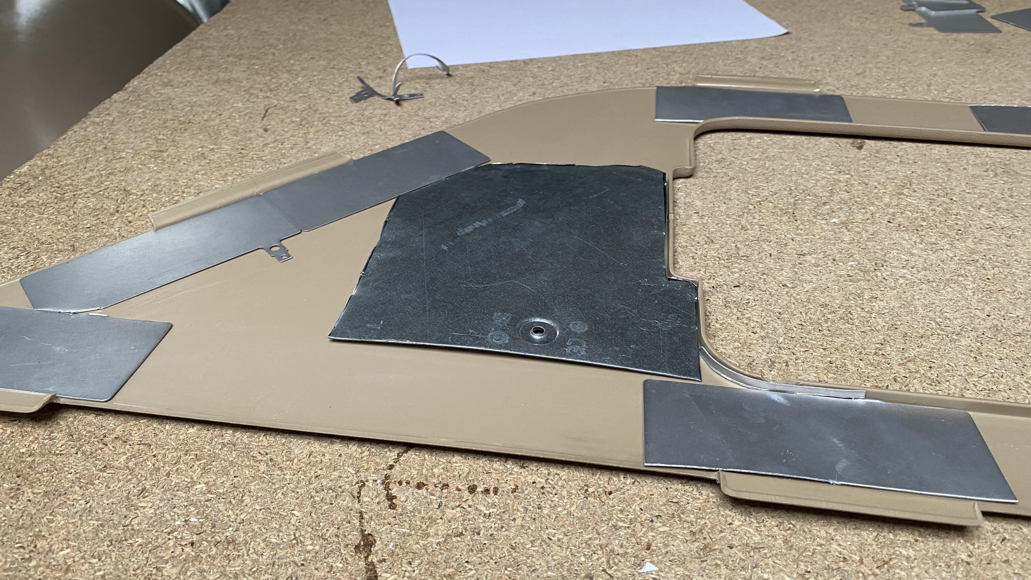

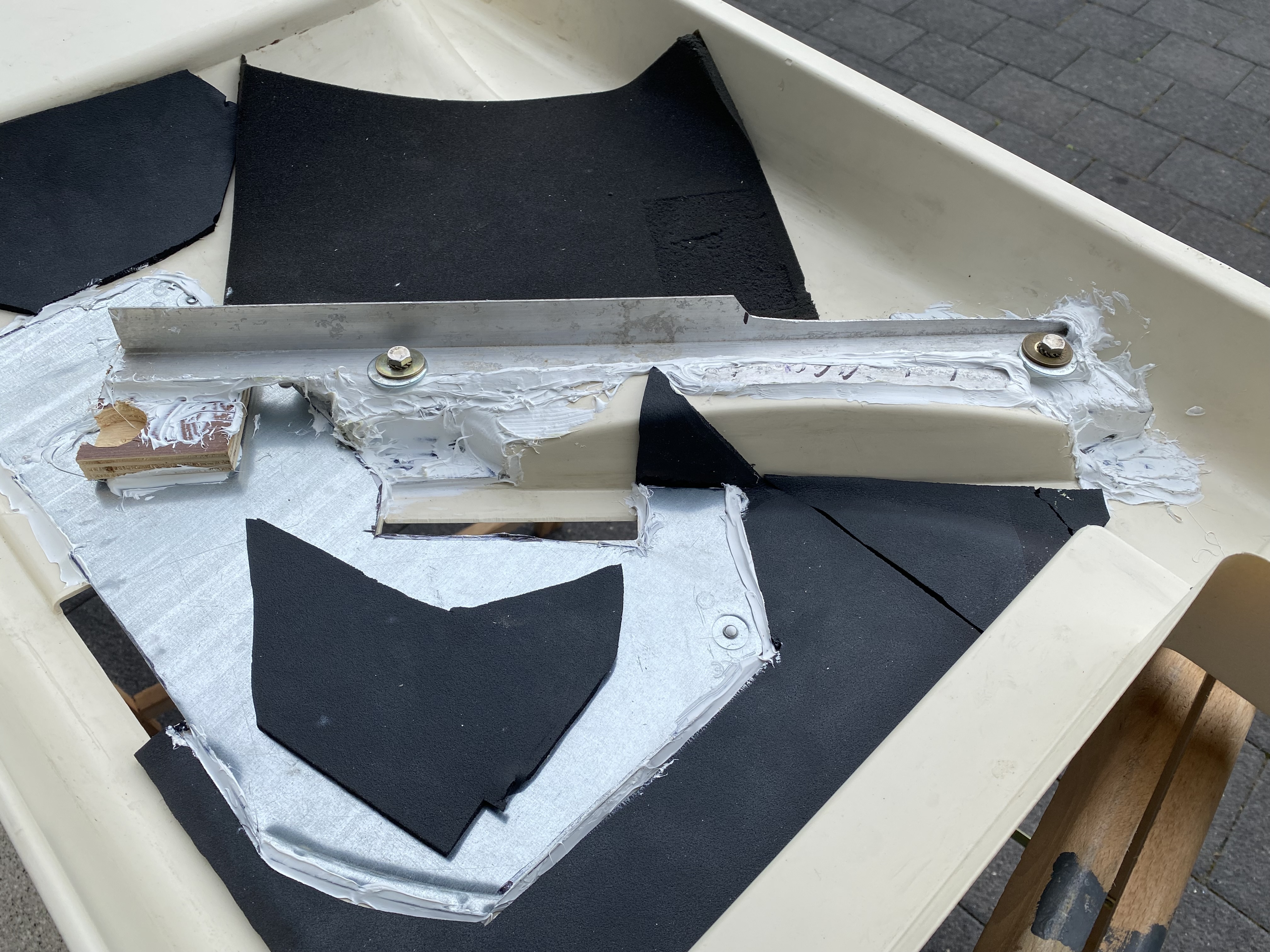

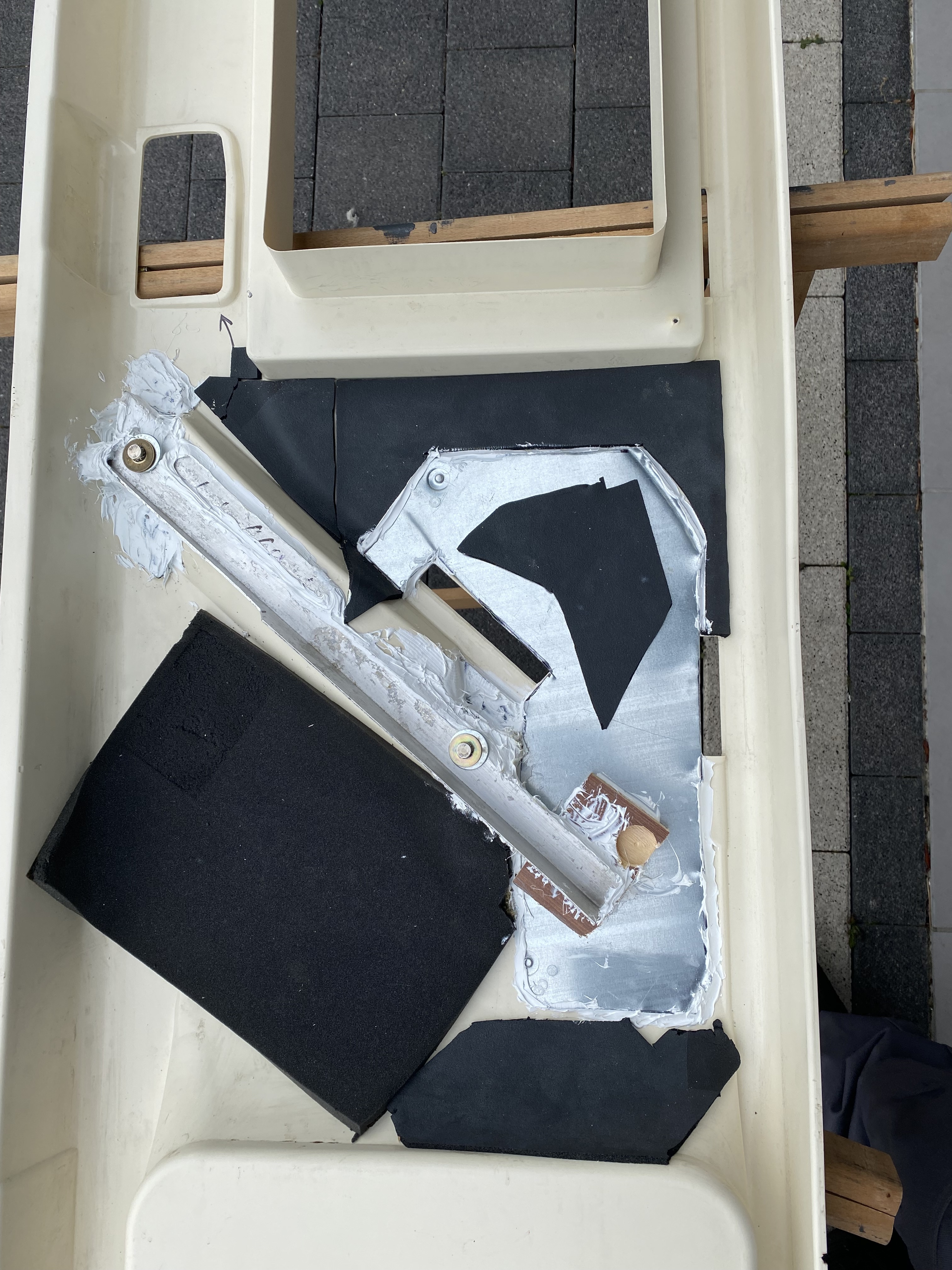

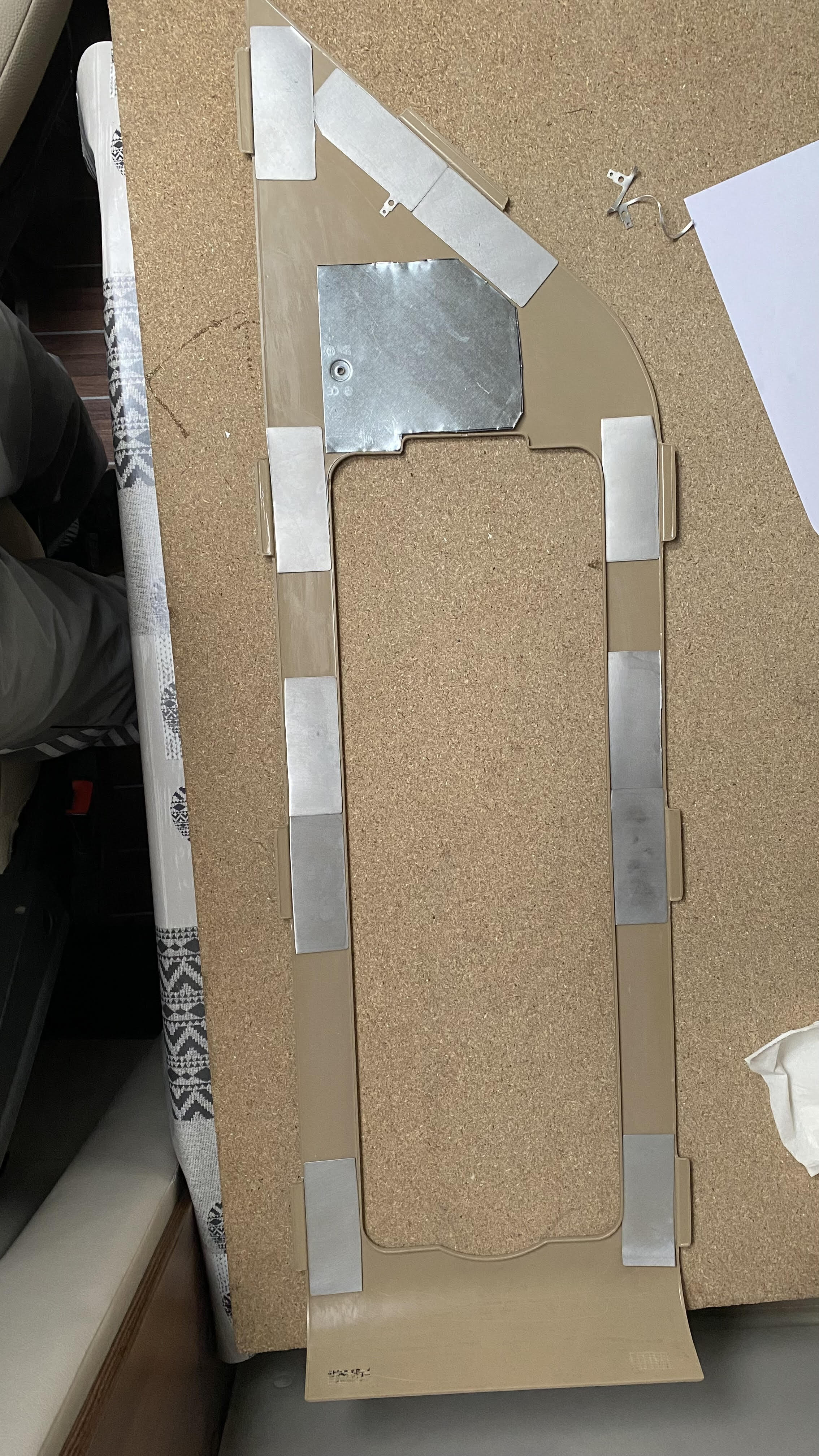

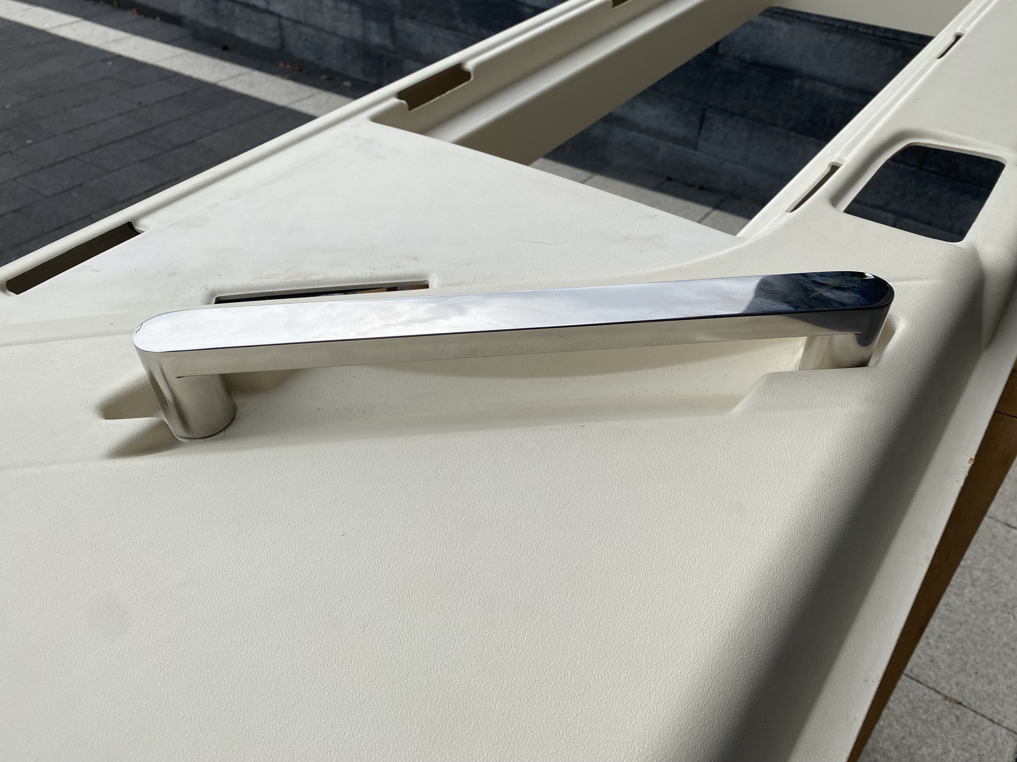

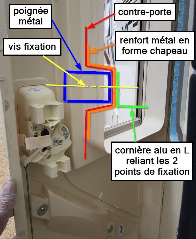

Je peux t'assurer que le renforcement que j'ai fait au niveau de la poignée sera solide, durable et de mon point de vue, esthétique !... Même si je l'ai déjà expliqué précédemment, je me permets de le répéter : j'ai ajouté des chapeaux métalliques derrière la contre
porte au niveau des points de fixations, permettant de répartir les efforts sur de plus grandes surfaces, puis j'ai relié les 2 points de fixation par une cornière alu en L, le tout fixé sur la garniture de
porte avec du SIKA. Pour renforcer encore la contre
porte, je l'ai doublé avec de la tôle métal fixée avec du SIKA, qui se reprend aussi sur la cornière en L. Bien sûr, la poignée en métal rigidifie le tout par l'avant avec des grandes surfaces d'appui pour les fixations. Bref tout ça forme un ensemble vraiment solide et le chewing-gum que j'avais avant est devenu une
porte de coffre-fort blindée !... Quand je manipule la contre
porte en la tenant par la poignée métal, ça bouge pas d'un pet, et "ça respire la santé" ! Super content du résultat.

J'ai aussi rajouté autant de vis de fixation pour les huisseries métalliques qu'il y avait de trous dans les platines haute, basse et centrale.
Maintenant c'est solide, il ne me manque plus que ce soit beau : après la peinture + réfection de mon enjoliveur et le revêtement film covering, ce sera parfait !...
