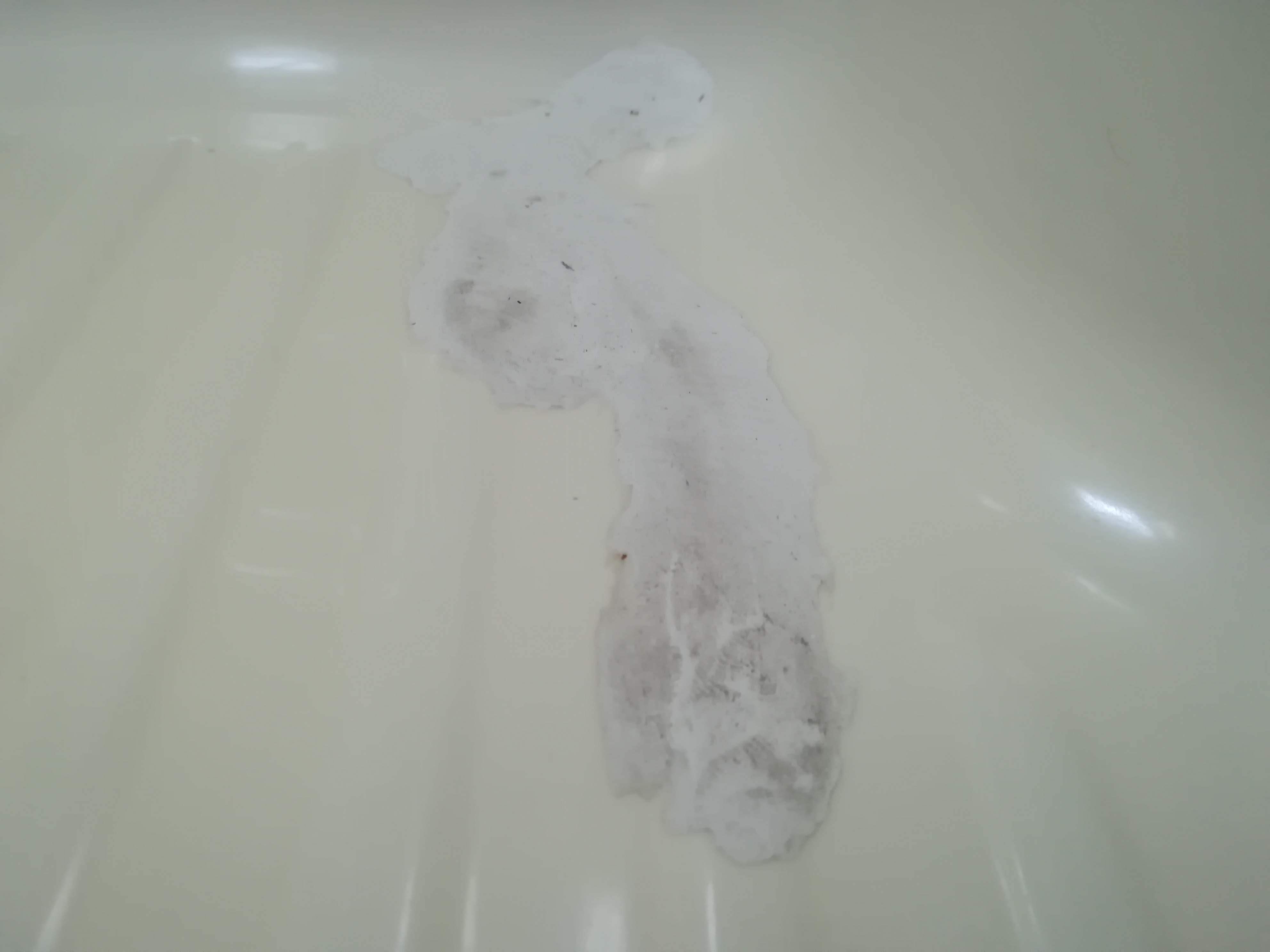

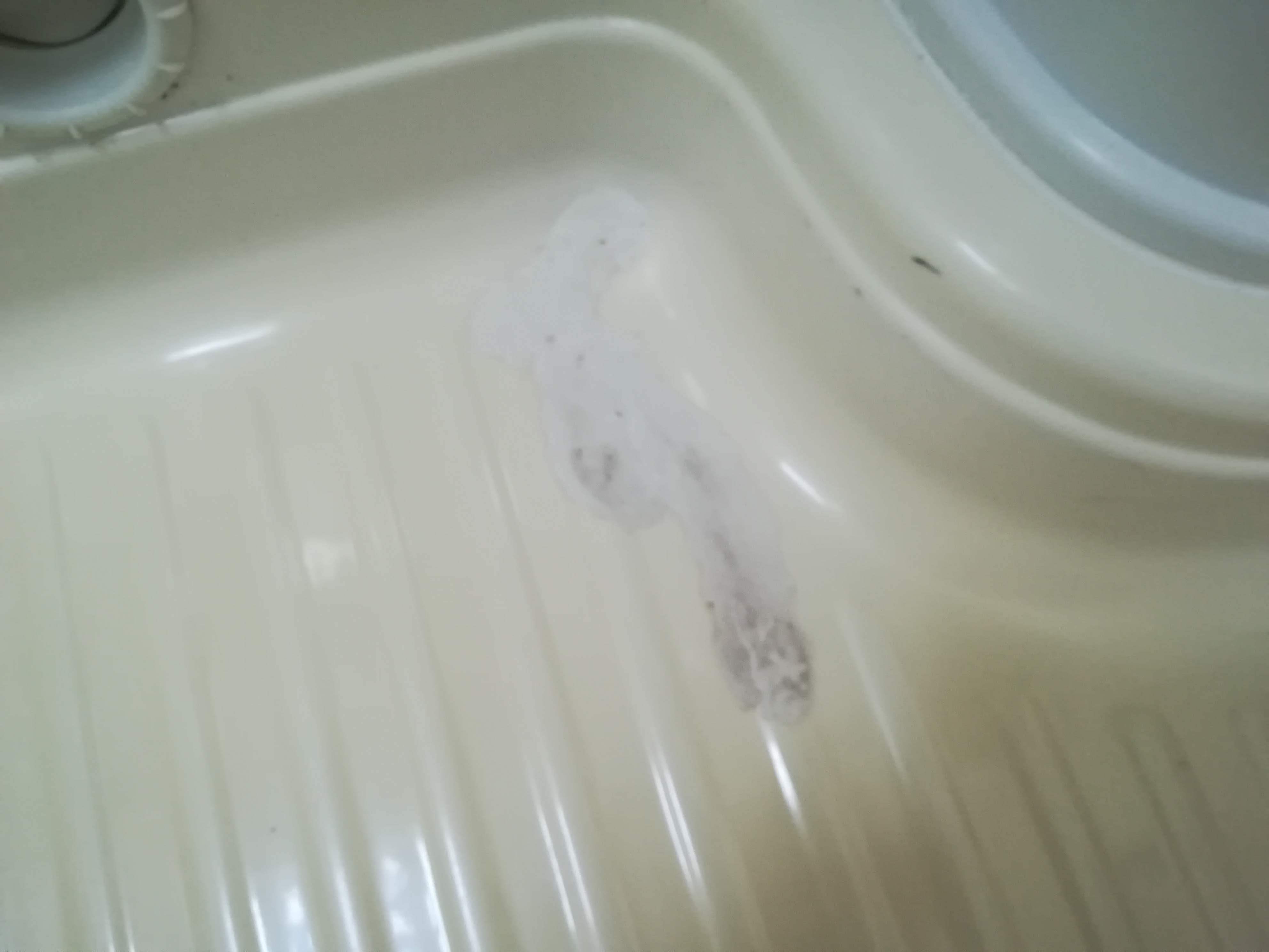

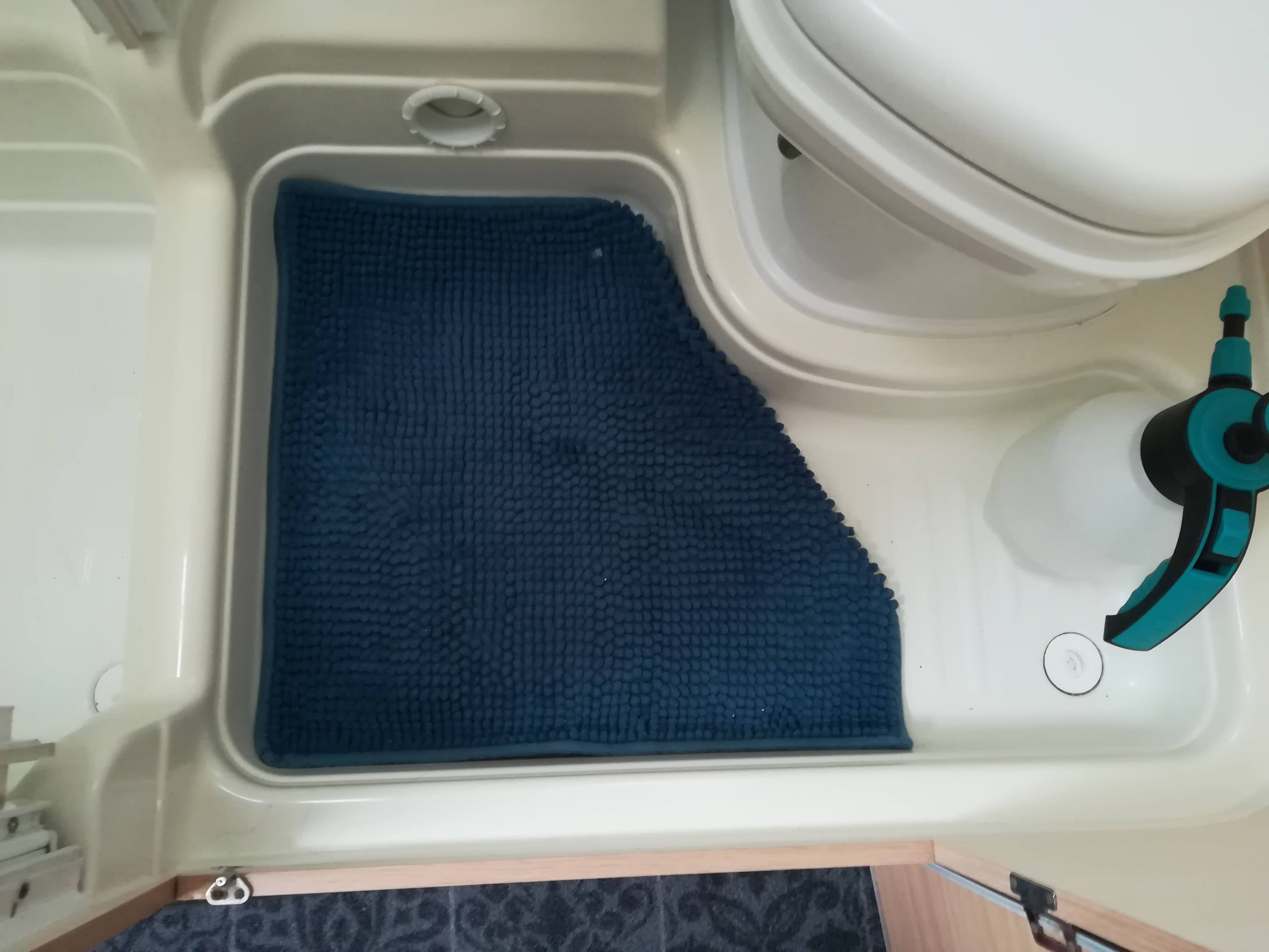

Messages : 6409
Re: Changement poignée de porte cellule McLouis MC4
A la visite de mon CC en 2015 j'ai constaté des fissures dans le bac de la salle d'eau près du WC, négocié pour la vente (en concession) d'avoir un nouveau bac! Obtenu :c
Le blem c'est que pour remplace cette pièce énorme, il faut démonter toute la salle de bain :,
Comme c'est pas dans la partie douche, nous avons fait avec les premières années et il y a 4 ou 5 ans me suis quant même décidé à faire une rustine avec mon fantastique produit qui fait tout! Le Fix All Flexi
Ça ne bronche pas! Aucunes fissures, reste souple sans l'effet collant!
Si c'est décoloré c'est à cause du tapis.
C'est pas joli joli mais au moins pas d'infiltrations :up
Et le bac tout neuf prend la poussière dans mon grenier! Mais bon, je l'ai et j'ose pas imaginer le prix de cette chose....

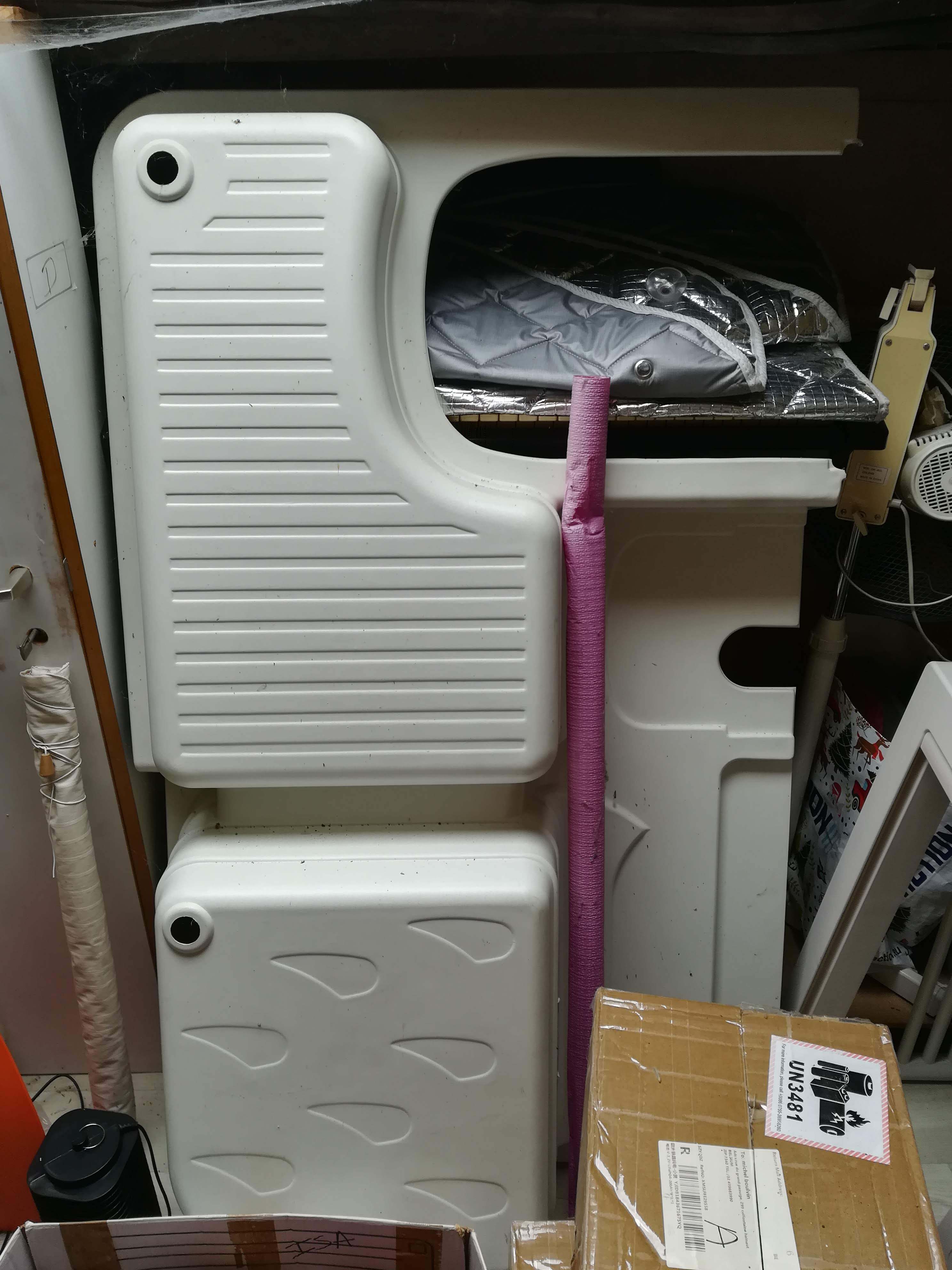

Messages : 12186
Chris68125 a écrit : mar. 12 sept., 2023 12:38 le défaut majeur est la CONCEPTION du bac à douche qui est catastrophique chez tous les constructeurs !...
Tu me permettra de rectifier un peu ce propos
Chez Florium ( et je pense Fleurette aussi), le bac a douche est réalisé par leurs soins en fibre et polyester ( comme d'ailleurs tous leurs composants), et posé sur la structure du plancher solide. De fait, il n'y a aucune faiblesse ni rupture
Le mien était nickel au bout de 10 ans, et je fait un peu plus du quintal !!
voila leur bac ( photo faite lors de la visite)

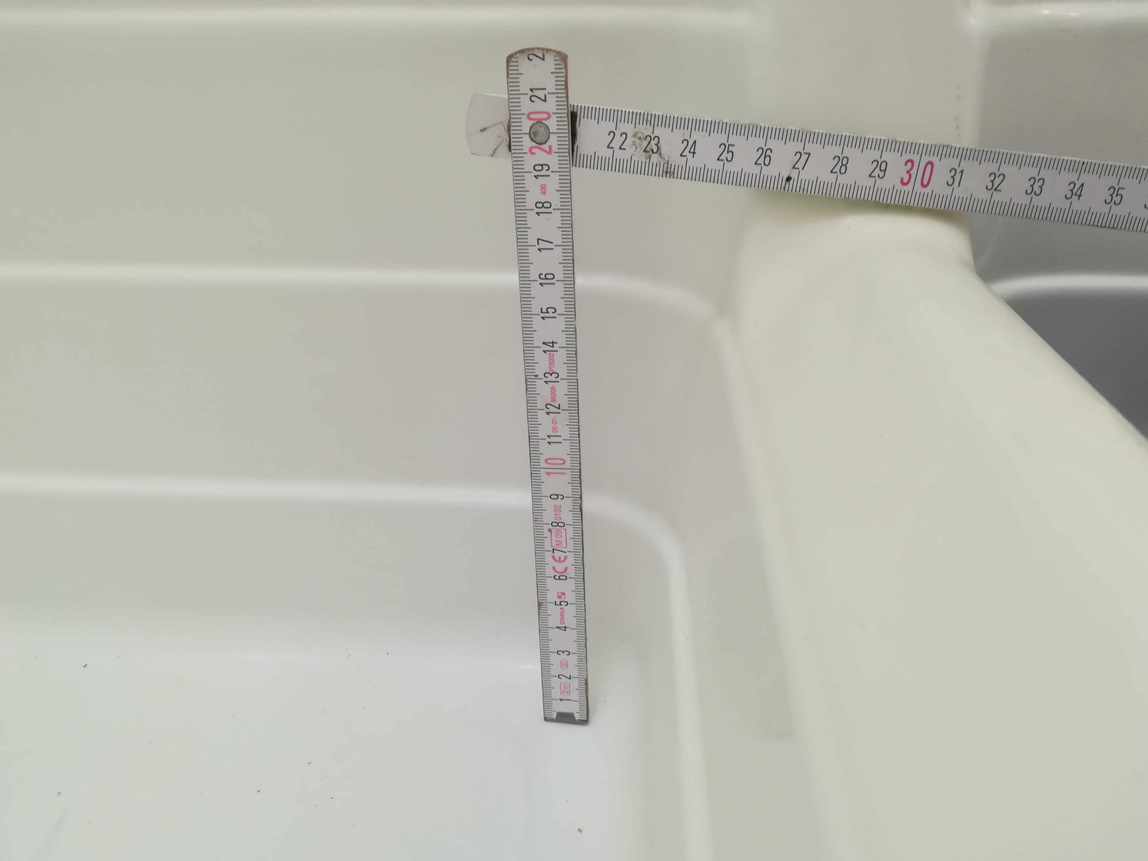

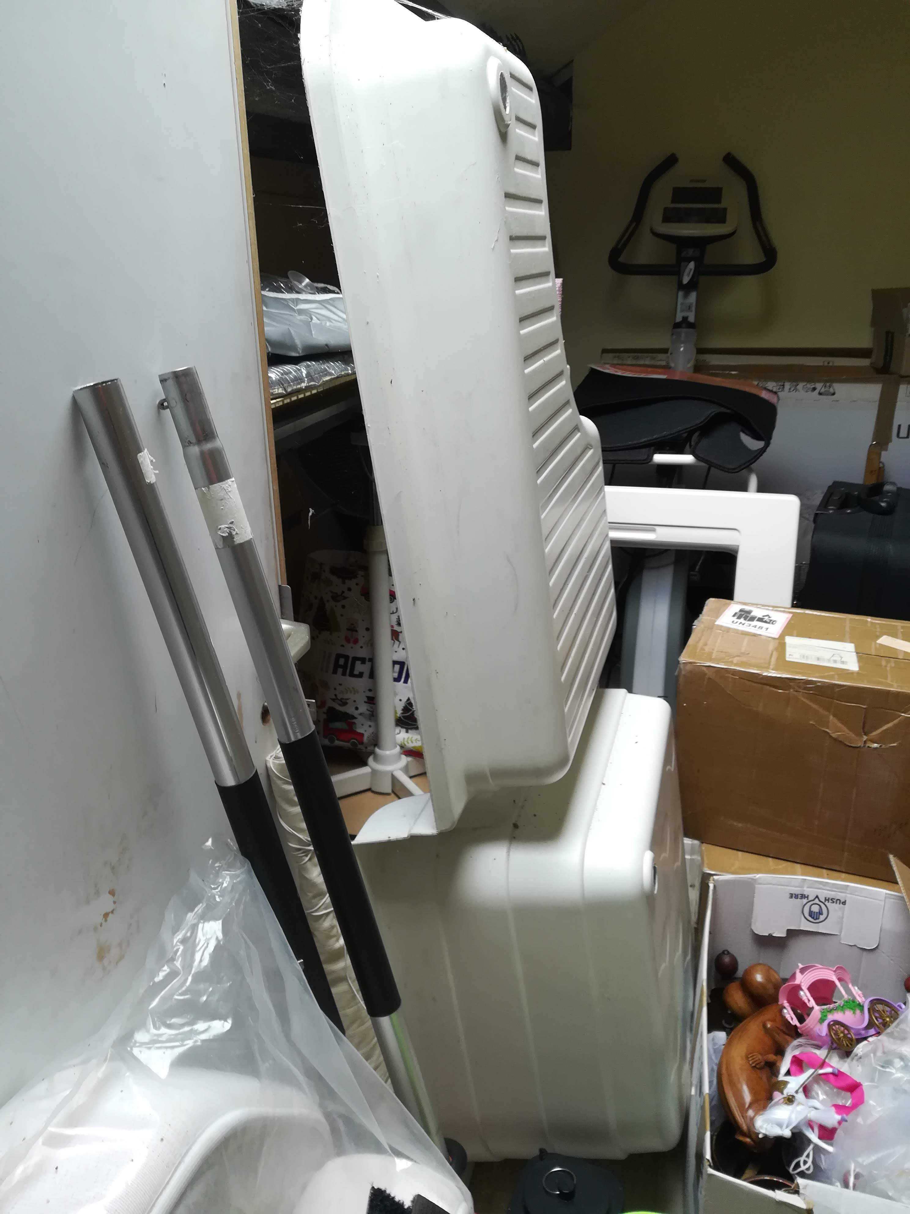

Messages : 6409
Ça ne se vois pas bien sur mes autres photos mais la partie douche est direct sur le plancher et ça ne bouge pas d'un poil.
La partie WC-lavabo est surélevée et c'est là que ça a fissuré, y a quoi en dessous? Mystère!
Détails que j’apprécie c'est la profondeur du bac de douche, en cas de bouchage tu peux finir ta douche relax avant que ça déborde :mrgreen:
