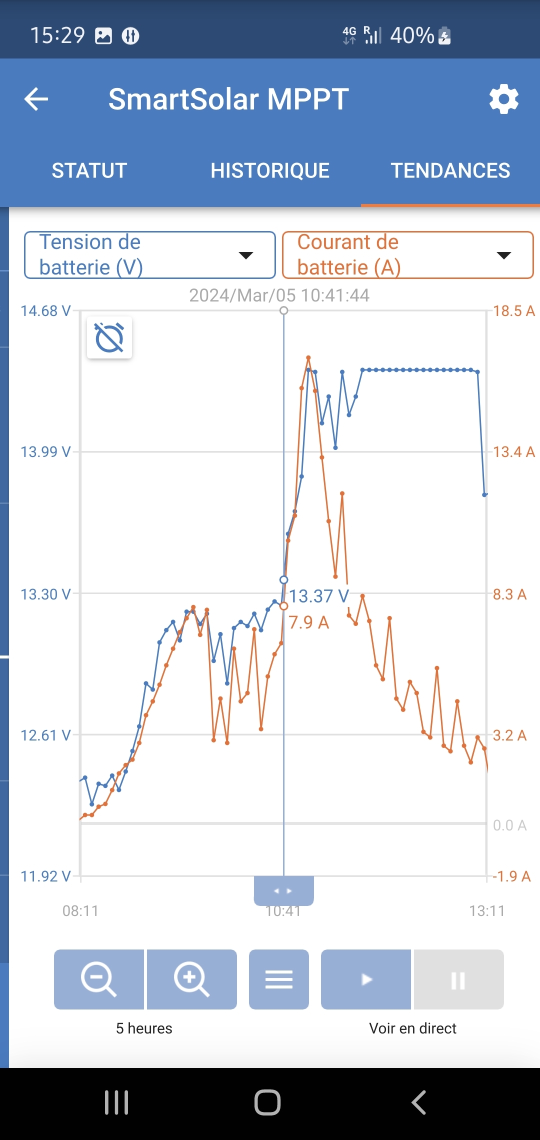

J'ai fait un test en Espagne du 02 au 05 mars inclus.
Je suis en autonomie électrique totale.
Départ le 01 mars, 627km parcourus jusqu'à Valladolid. Arrivée à 19h30 batterie à 100%. Normal après tant de km. Pas de TV et au matin -12Ah. Batterie de nouveau à 100% l'après midi malgré le temps gris.
Les 3,4 et 5 mars, idem. 100% l'après midi malgré un temps soleil/nuages. Le soir TV. Au lendemain matin entre -20Ah et -28Ah le 5 mars.
Historique du 05 mars sur 5h de 8h11 à 13h11.
Historique du 4 mars 23h 52 au 5 mars 11h52. La tension passe de de 12.50V environ pour arriver à 14.40V (absorption) à 11h52. Le courant de charge à atteint quasiment 17A.
Historique global sur 4j. Les PS de 420W n'ont finalement donné que 286W au plus fort et la tension a frisé les 12V au plus bas au cours des nuits.
Je suis satisfait et rassuré. Certes, 4 ou 5j consécutifs de temps pluvieux me feront dire le contraire.

Au vu des tensions mini (12,05v -12,21v) de ta batterie je présume que ce n'est pas une LiFPo ... Me trompe-je ?
OKCORAL
Messages : 1811
Ville : FOULAYRONNES
Re: Passage au réfrigérateur à compression
Message non lu par OKCORAL »
Gel plb carbone Unibat 100Ah
Ce qui m'étonne c'est qu'avec une tension à 12V sa capacité n'ait baissé que de 30%. C'est le BMV qui me le dit : état de charge 70%. Ce qui est logique avec une consommation de presque 30Ah sur 100Ah.
A 12V elle devrait être déchargée au moins à hauteur de 70% et afficher un état de charge de 30%.
Je vais l'user jusqu'à la corde et puis j'aviserai.
