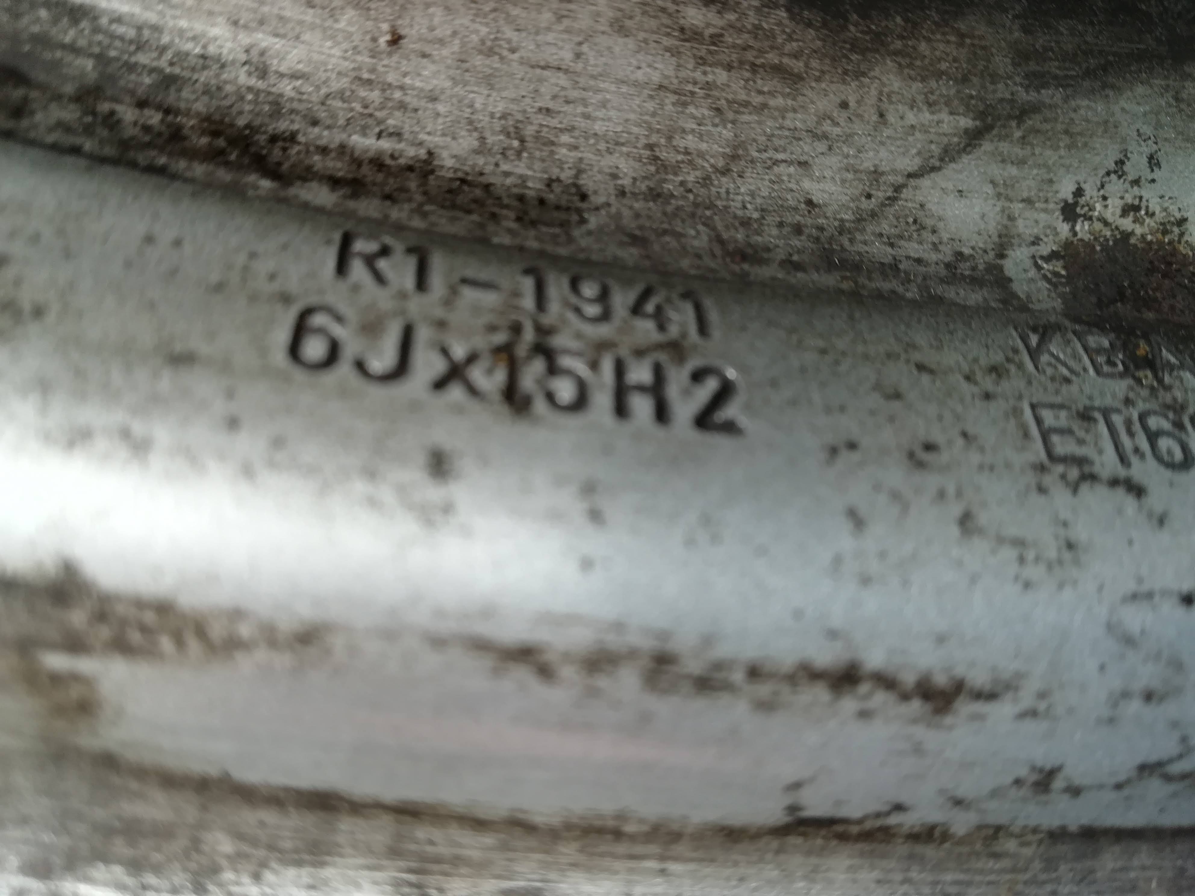

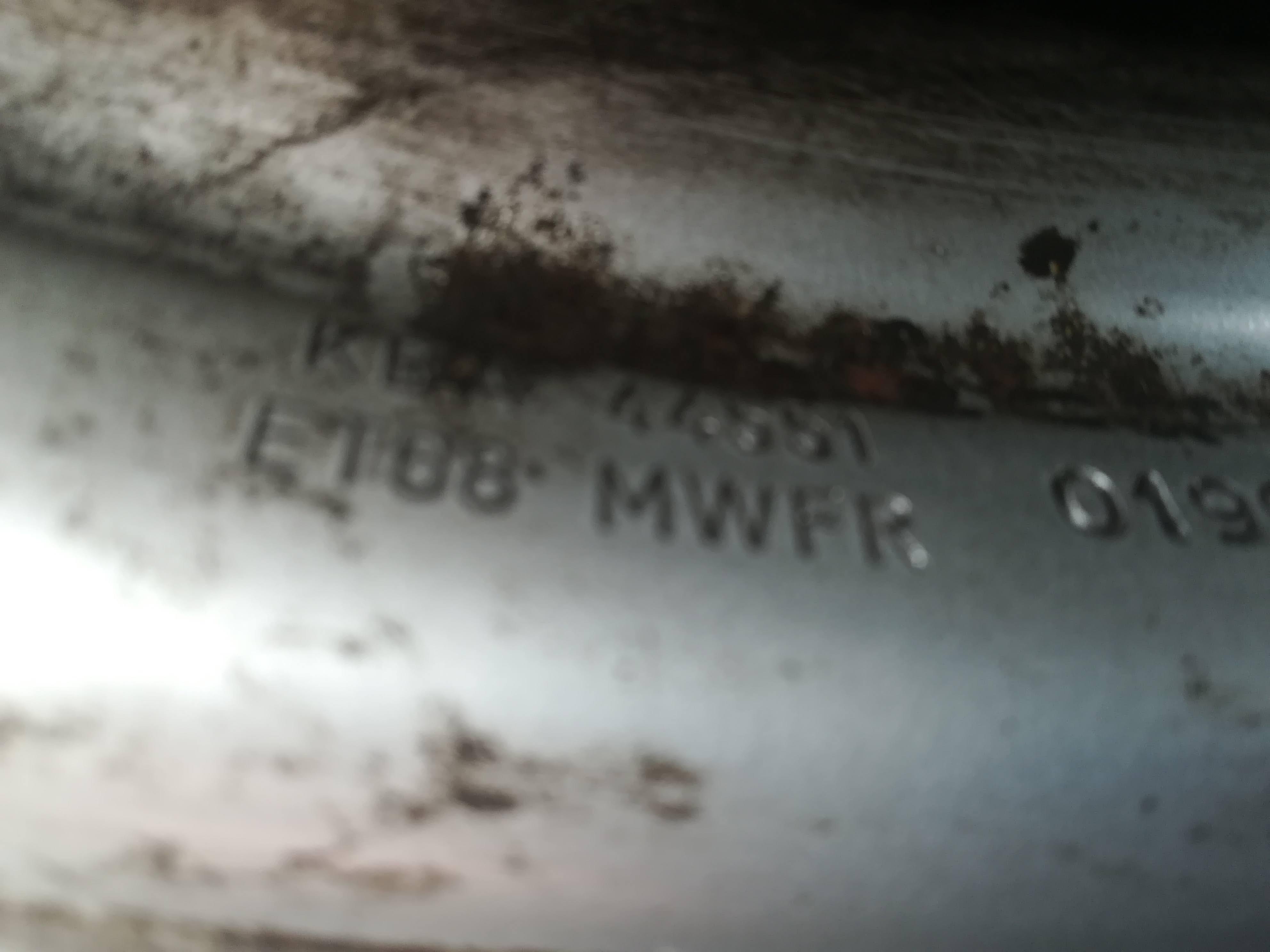

Re: Fuite jante
Les références de ma jante sont:
R1-1941
6J x 15H2
ET 68
Je pense avoir trouve ici: https://www.pneus-oponeo.be/jante-tole/ ... mw-r1-1941
Sauf qu'ils n'indique nul part H2 !!!
C'est chiant :roll:
Edit: Allez hop c'est commandé, je verrais bien à l'arrivée :?

Bonjour à tous, :h
Je viens de regarder le COC de mon CC jantes Alu Alko, aucune mention de H2!!! seulement 6Jx15-68, comme Pilote
:ar
