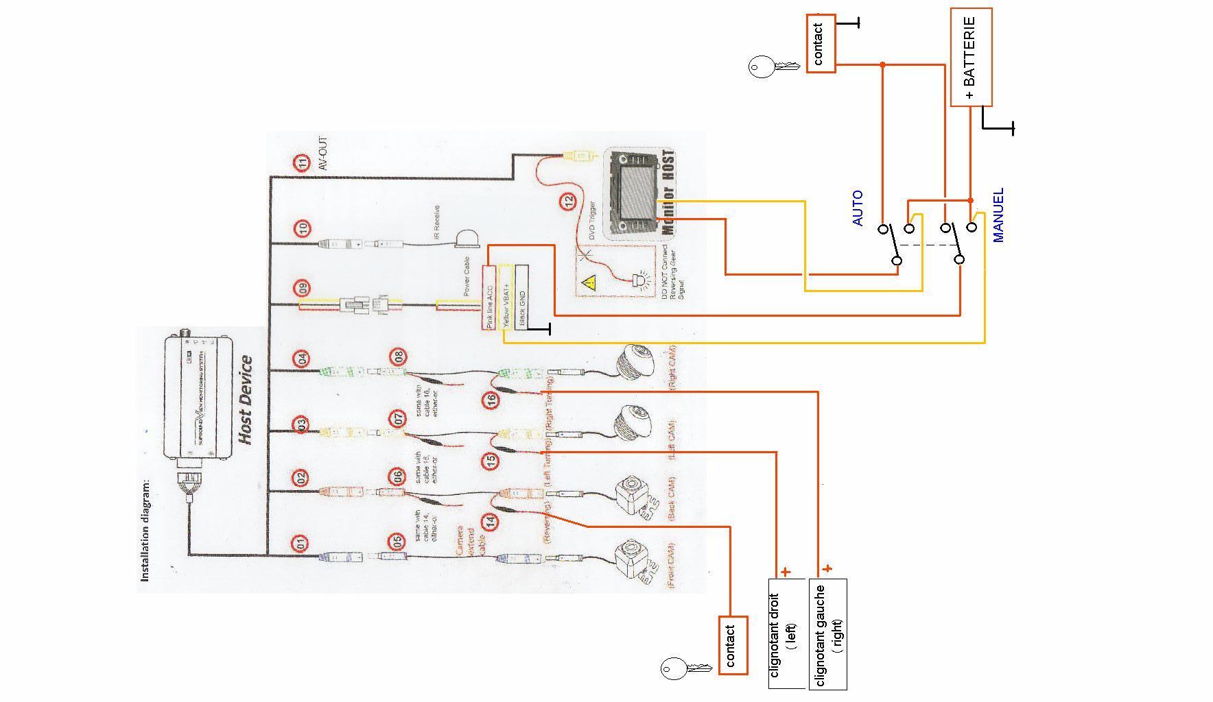

Je reviens mettre à jour le topic ! J'ai bien installé et mis au point ce système de surveillance et je suis très agréablement surpris du rendement !
Je n'ai pratiquement plus besoin de manœuvrer avec les rétro et supprimé la caméra arrière !
De plus j'ai pris ce modèle qui à un capteur de choc et une détection de mouvement ( pas encore programmé). Le détecteur de choc est réglable en sensibilité , le fait d'ouvrir une porte et de la refermer déclanche l'enregistrement comme une Dashcam, un choc même léger sur une vitre avant et pare-brise également!
Certes l'installation est délicate comme la mise au point , il faut être méticuleux et patient , j'y ai consacré une après-midi pour créer la matrice de repérage et la mise au point.

Mon schéma d'installation :
Le manuel traduit en français est à votre disposition en MP , c'est sous word , je sais pas comment l'insérer ici !

Jean Pierre, pour les raccordements clignotant j'ai tiré deux fils sur les cligno latéraux ( plus facile sur mon CC que de démonter le tableau de bord), pour la marche arrière j'ai récupéré l'ancien câble caméra arrière. Mais finalement j'ai raccordé +contact et + direct avec mon inter de commande au plafonnier. Le boîtier quant à lui est placé dans la console du plafonnier et il y a un sacré bazar des fils
Les alimentation sont repiqués sur le plafonnier lumineux.

Voici le schéma de branchement qu'il m'a renvoyé, Ça ne correspond pas l'écran que j'ai reçu, celui que j'ai n'a pas de boutons, et il y a deux connecteurs 4pin mâle supplémentaires, certainement pour les alarmes extérieures cotés droit et gauche.
J'ai traduit les menus, je pense que j'arriverais à me débrouiller avec les réglages. Si tu as des infos sur le branchement des fils couleurs.

Re: Caméra 360°
Merci JP et JL pour avoir fusionné les messages .
Pour le schéma c'est à peu près le même que celui que j'ai mis ! Mais je mets ici celui que j'ai adopté pour avoir la possibilité de visionner hors contact , la nuit par exemple pour surveiller si on entend qq-chose !
Pour l'écran , c'est un connecteur RCA , tu as quoi ?
Pour les clignots , j'ai pas noté l'intérêt .

Tu n'aurais pas un schéma un peu plus grand, j'ai du mal à voir les détails
Meilleurs voeux à toutes et à tous,
Ce sont des connecteurs 4 pins type aviation :

Salut Alain ,
Pour le schéma , sous hébergeur ça doit être mieux

Merci Fabrice, en effet c'est plus visible, mais ce n'est pas tout à fait le même schema de branchement que mon système.
J'ai fait la traduction des fils de branchement sur le schema que ma communiqué le vendeur, et j'ai ça :
Fil gris = Déclencheur pour CH4 (caméra à gauche)
Fil bleu = Déclencheur pour CH3 (caméra à droite)
Fil vert = Déclencheur pour CH2 (caméra arrière)
Fil noir = Masse
Fil rouge et Fil Jaune = Positif, branché sur le même connecteur
Si les clignotants gauche et droit de ton schema, correspondent à CH3 et CH4 de mon écran ; je ne saisi pas pourquoi, il faut brancher le fil bleu et le vert sur les clignotants, si ces caméras doivent surveiller les angles morts, à moins que ce soit une double alimention pour l'alarme ?
Fil noir = Masse

Bonjour Alain,
Je pense que c'est cela, mais pas sûr !! Mes 4 caméras sont alimentées en même temps dès que le système est en fonction .
C'est pour ça que pour moi les cligno étaient pas indispensables. C'est une option
Comme tu as des connecteurs aviation 4 pin, l'alimentation doit être déjà présente. Ce qui simplifie l'installation !
Essaye ton montage à blanc sur une table pour vérifier
De toute façon tu peux sélectionner la vue que tu veux, chaques côtes , av ,ar , séparément ou tout l'ensemble en vue 360, ou tourner autour, etc
Tu as bien une télécommande avec ?

J'ai déjà fixé l'écran et la caméra arrière, reste celles de devant et les cotés, l'ensemble est branché sur un intérrupteur avec un positif permanent.
Oui ça fonctionne bien sans connecter les fils de couleurs de CH2, 3 et 4. Je ne pense pas que j'aurais une vue d'ensemble à 360°, à moins que ce soit prévue dans les réglages, ? J'essaierai de poser la question au vendeur !
Non je n'ai pas de télécommande avec, c'est juste un écran tactil.
J'ai ça comme menu, avec une traduction en Français sommaire :
J'ai traduit l'écran Anglais en Français :

J'ai demandé au vendeur l'utilité des fils de couleurs ; ce qu'il m'a répondu :
Ce sont les fils de déclenchement de la caméra. Vous pouvez connecter l'alimentation des feux de direction gauche et droit, l'alimentation des feux stop, etc. Lorsque vous allumez le feu stop, la priorité est donnée au déclenchement de la caméra de vue avant pour afficher l'image de vue de face.
Comme j'utilise en permanence la caméra arrière comme rétro, je n'ai pas besoin de cette fonction, par contre j'essaierai peut-être un branchement sur les clignotants pour voir ce que ça donne !

Effectivement ce n'est pas une 360° "vue d'oiseau", je comprends mieux l'intérêt des connexions séparées pour utiliser comme on le souhaite ou automatiquement les caméras . Donc tu n'auras pas la complication de la synchro pour le 360, sinon c'est un très bon système de surveillance, en cas d'accident ou d'effraction, l'enregistrement sera pris en compte par l'assurance et les autorités
Pour le prix c'est très intéressant.
Car pour le système 360 c'est plutôt dans les 350-400€
