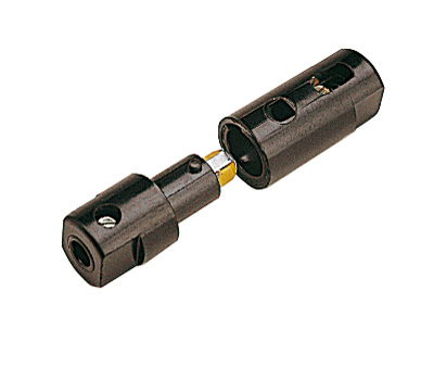

Normalement entre le panneau solaire et ce boitier il y a un fusible qu'il est fortement recommandé de retirer quand on débranche la batterie cellule ,peut-être que pour ton modèle le fusible est à l'intérieur de ce boitier ?

Et voila le coupable est démasqué.
Merci à tous avec mention spéciale à Flym qui avait mis le doigt sur le problème :Il fallait juste retrouver le porte fusible qui était tout simplement oxydé, Il est situé entre le régulateur et la batterie. Je l'ai remplacé par un modèle plus fiable .
Y'avait ceci:
j'ai remis ça:
Y'avait ceci:
j'ai remis ça:

Dans le montage, mieux vaut que le fusible soit situé entre le panneau et le régulateur pour éviter que ce dernier chauffe dans le cas du débranchement de la batterie, j'ai lu ça cet après midi en consultant les docs cités plus haut

Je crois que tu fais erreur c'est un interrupteur qu'il est recommandé de mettre entre le panneau et le régulateur pour couper le circuit si l'on débranche la batterie (un fusible en plus n'est pas contre indiqué ), mais il doit y avoir un fusible entre la batterie et le régulateur et tout ligne qui part du régulateur vers un récepteur.
C'est d'ailleurs ce qui est indiqué dans la doc ci dessus.

RERoland 31 a écrit : c'est un interrupteur qu'il est recommandé de mettre entre le panneau et le régulateur pour couper le circuit si l'on débranche la batterie (un fusible en plus n'est pas contre indiqué )
Un fusible fait parfaitement office de coupe circuit et est, pour moi, dans ce cas d'utilisation, plus indiqué qu'un interupteur

Si tu veux, mais tu as ciblé qu'une partie de ma réponse, préconiser de mettre le fusible avant le régulateur à la place de le mettre après expose à de sérieux problème en cas court-circuit entre le régulateur et la batterie.

Je suis d'accord et je n'ai pas écrit le contraire, c'est avec cette phrase là que je n'était pas d'accord "mieux vaut que le fusible soit situé entre le panneau et le régulateur "
Les raisons sont tellement nombreuses, tu peux soigner ton installation temps que tu veux, tu ne seras jamais à l'abri d'un incident ou accident qui te mettra ton installation à mal.
C'est pour cela que tu verras toujours une installation électrique auto, domestique ou industriel protégé par des fusibls, disjonteurs ect....... pour se protéger des court circuits, sur consommation ect...
Chaque circuit doit être protégé par un fusible, panneaux solaire régulateur : un fusible , régulateur batterie : un fusible, batterie chargeur : 1 fusible ect....
Déroger à cette règle peut avoir des conséquences désastreuses à la moindre anomalie.
C'est l'incendie qui est le plus à craindre si ces protections ne jouent pas.
Alors oui tu peux débrancher un fusible pour couper un circuit, un interrupteur est plus prévu à cet effet, mais la manip n'étant pas quotidienne c'est pas vraiment contraignant.
