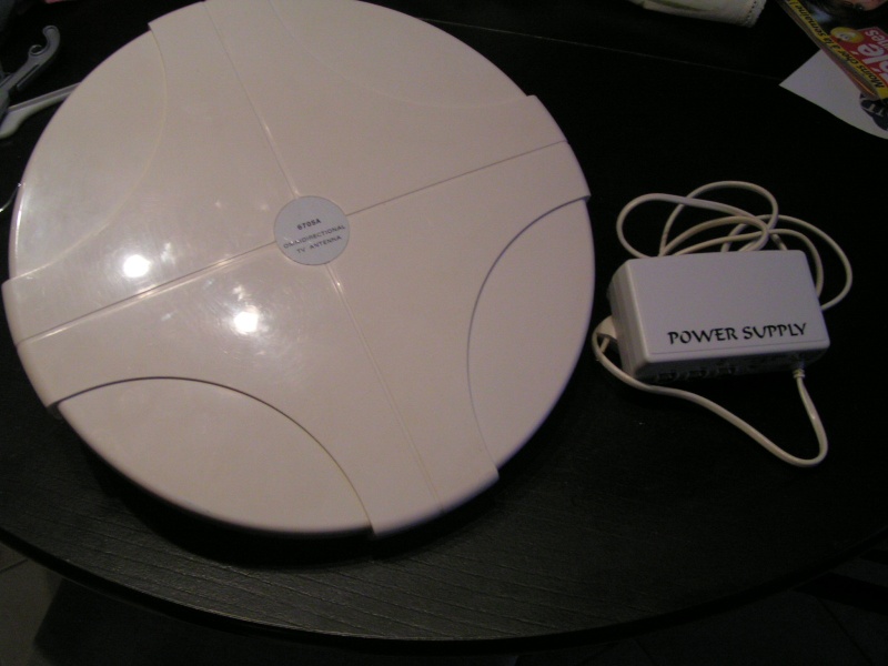

Bonjour je fais actuellement ce type d'installation
le pc est un netbook
le decodeur win TV
l'antenne est une bas de gamme de 20db
après installation ca fonctionne très bien mais il faut que l'antenne soit a 2m au dessus du camping car alors que j'ai fait des essaie avec une antenne qu'on ma prête de type
a tout juste 50 cm c'est parfait
donc il ne faut pas négliger l'antenne .je pense investir dans une comme la 1ere mais en 30 db la TV est un usage très très très occasionnel donc je suis intéresse par une installation parabole et compagnie
