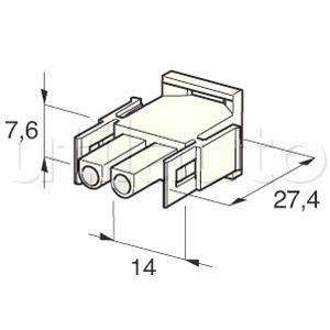

Merci, j'avais repéré celui-ci
Il faut que je regarde si la prise "Anderson" ou la "XT60" correspond à la prise "Chargeur externe" sur l'EBL ?

Bonjour Alain,
est-ce que tu as pu voir quelle connexion tu as mis pour brancher ton chargeur sur l'EBL?
Perso j'ai un EBL99 et c'est la question que je me pose en premier lieu.

ok merci, mais je vais peut-être écrire un mot chez SCHAUDT pour confirmer la connexion entrante sur l'EBL, parce que tu dois l'indiquer au vendeur du chargeur à la commande.
Offtaps
Messages : 1647
Inscription : lun. 24 oct., 2016 11:46
prénom : Laurent
votre campingcar : Autostar I730LC Elite
Ville : Montpellier(FR)/Sarh(TD)
Re: Batterie lithium
Message non lu par Offtaps »
Il faut une prise "Mate'n lok", plus précisément un connecteur 2 voies mâle au pas 6.35mm.
Donald83
Messages : 88
Inscription : ven. 23 avr., 2021 23:45
prénom : John Doe
votre campingcar : Profilé
Ville : quelque part
Message non lu par Donald83 »
c'est un renseignement on ne peut plus précieux; merci Laurent
