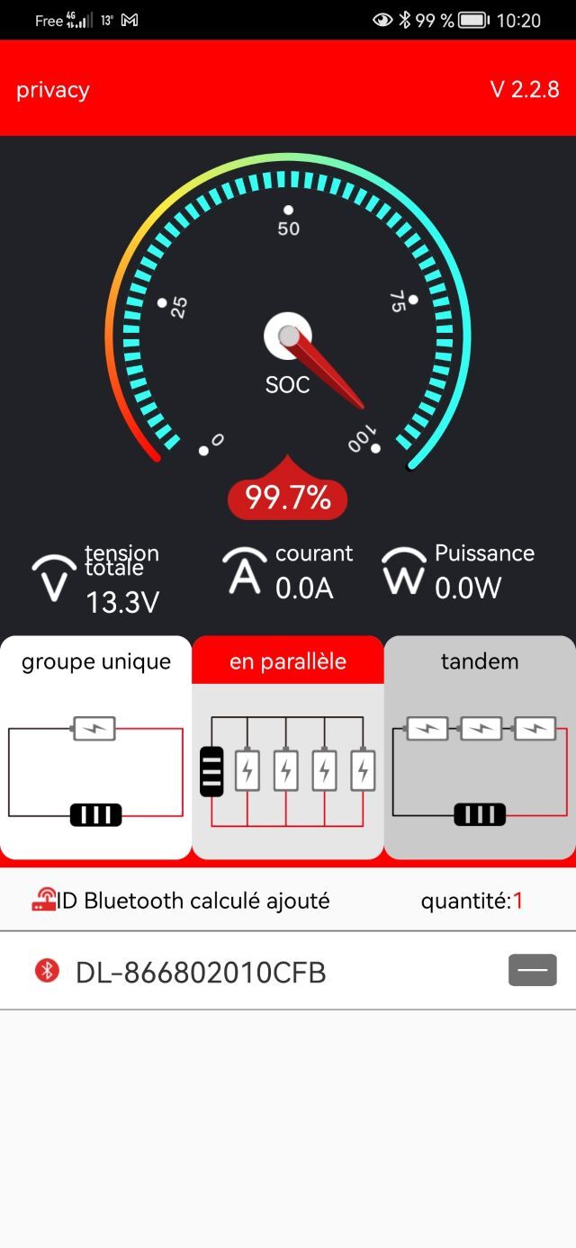

Re: Smart BMS Daly (LiFePO4 4S)
Nouvelle version de "Smart BMS" et BUG!!!!
Voila ce qu'on a à l'ouverture.
J'ai choisis "Groupe unique" et j'arrive sur le tableau de bord habituel avec mes 4 cellules et tensions.
J'ai pas essayé "Parallèle" et "Tandem" qui à mon avis sont pour des config de bancs de batteries ????
Par contre en quittant l'appli il faut impérativement sélectionner le symbole "Négatif"
Si on ne le fait pas? A la prochaine ouverture l'appli cumule les anciennes et nouvelles données et c'est le bazar
15A entrant alors que la batterie est déconnectée !!!!
Voila, j'ai vu aussi d'autres nouvelles fonctions mais j'ai pas encore fait le tour.

- Messages : 6369
Je viens encore de vérifier.
Tant que l'appli est ouverte (même en arrière plan) Y pas de problème.
Mais si je ferme l'appli sans dissocier le BMS, c'est le dawa à la prochaine ouverture!
C'est pas lourd à faire mais faut le savoir, si jamais un autre que moi à le blem
