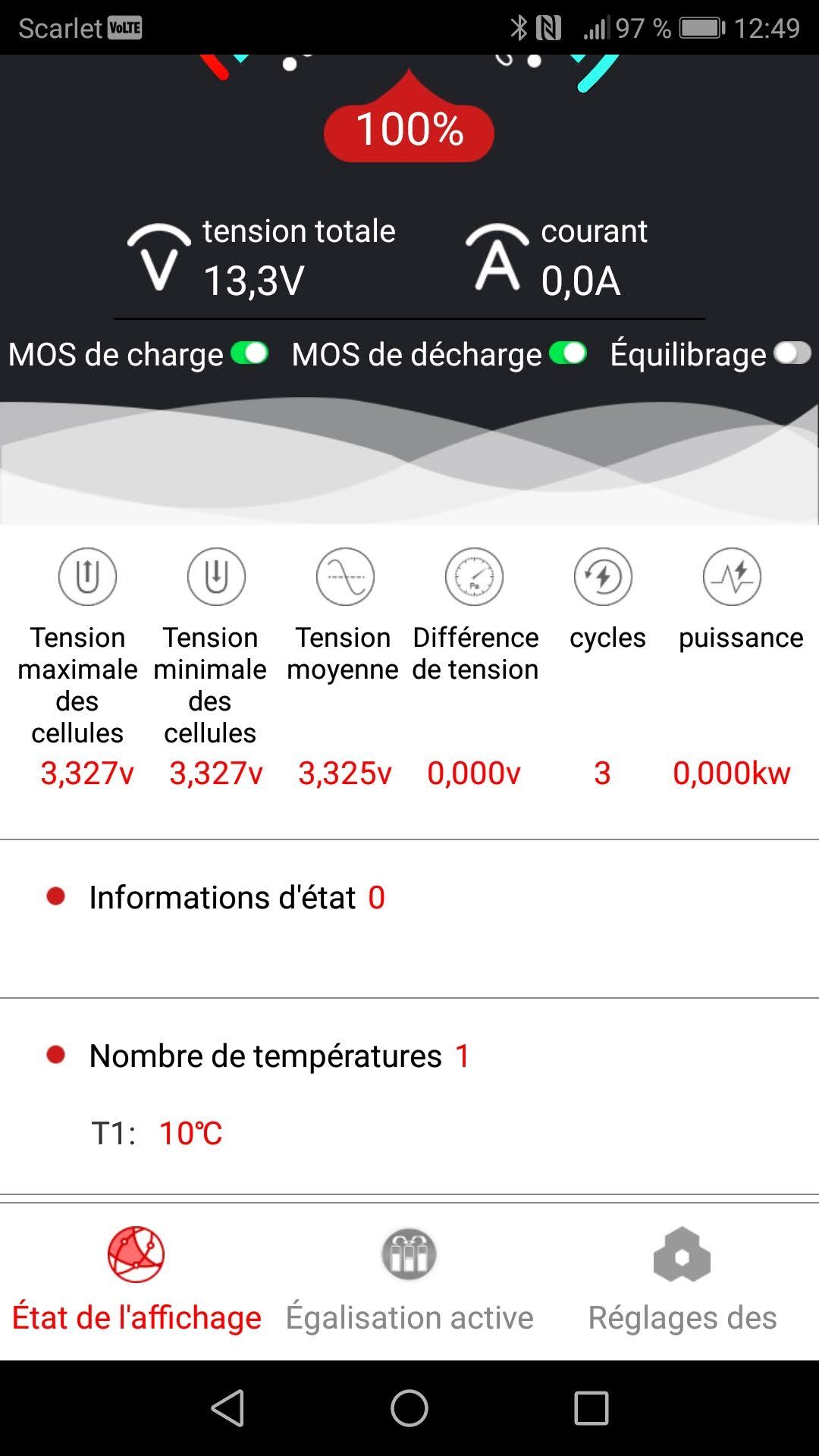

je les pris sans le Bluetooth suite a la nouvelle version de l appli pour tester l équilibrage :roll: donc âpres quelque recherche sur le web , je les acheter sans Bluetooth , pour voir car l équilibrage était pas tip top avant sur ma batterie ( voir mon montage : viewtopic.php?t=47752) :-( est le résultat c'est avérer positif , âpres 5 minute de branchement l'équilibreur Daly .
est pour info tout c est plutôt bien passer coté équilibrage, pendant mes petite wouacance ( voir photo ,avec et sans le 220V), âpres le Bluetooth ,je suis pas vraiment sur que cela sois utile, car on vois bien la tension de chaque élément sur l appli :up
avant de mettre l'équilibreur Daly, c était plutôt ça .
Après le branchement de l'equilibreur daly
Dernière modification par Dudu31 le sam. 15 oct., 2022 8:44, modifié 2 fois.

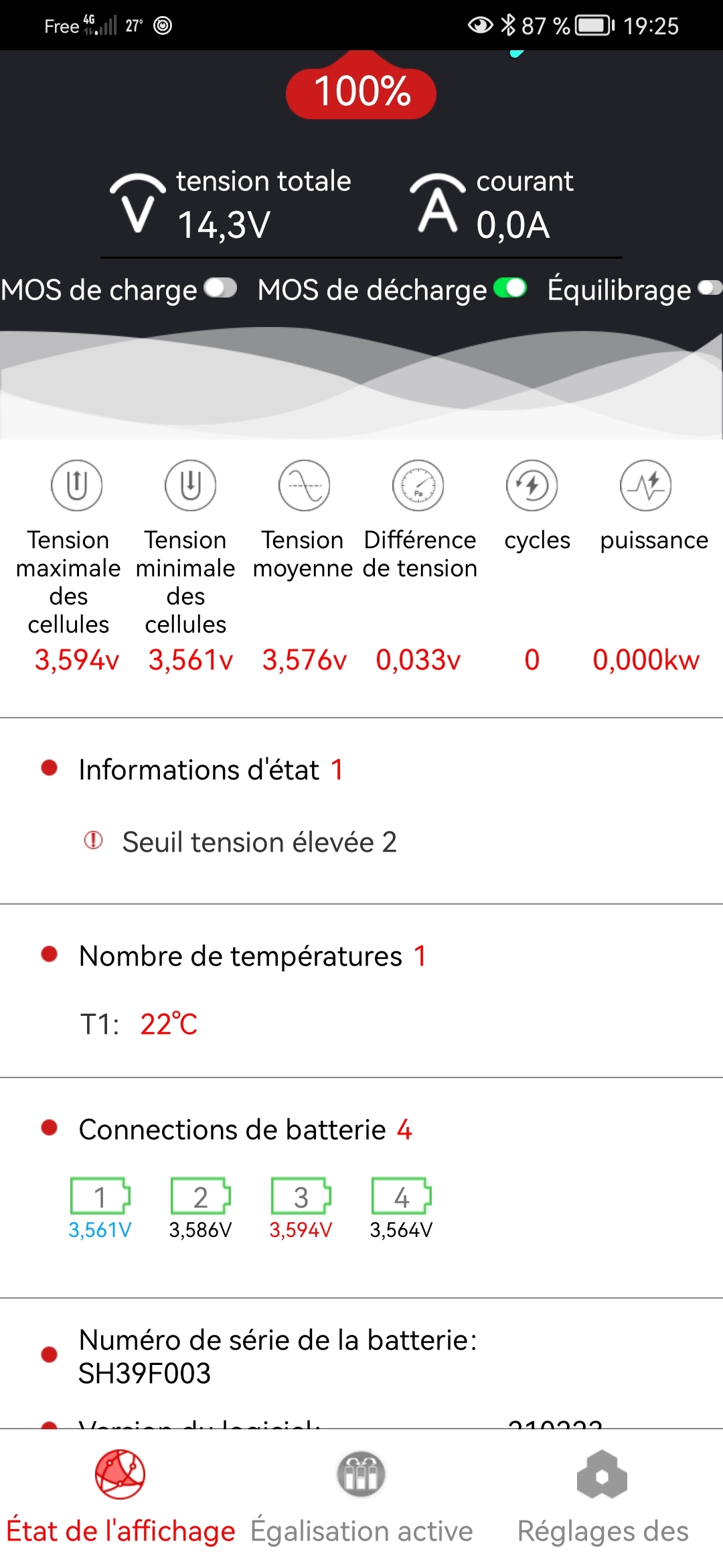

Malcolmbass a écrit : jeu. 22 sept., 2022 13:38 Bonjour à tous,
J'ai reçu l'équilibreur conseillé par "YacLan" mais avant de l'installer j'ai fait une petit test pour avoir une comparaison "Avant/Après"
Situation:
Le CC à l’arrêt dans ma cour depuis une semaine, pas branché secteur juste le solaire.
SOC 100%, déséquilibre 0,215V (un peux beaucoup je trouve...)
J'ai juste coupé le solaire et au bout de 48H (j'ai pas été voir avant)
Ma conclusion: Le BMS Daly fait parfaitement le taff "équilibrage" à condition d'isoler la batterie de toutes recharges quant on utilise pas le CC.
Je vais quant même installer l'équilibreur pour voir si ça fait la différence sans couper le solaire :up
Sur la mienne, j'ai 0,1v de déséquilibre en fin de charge.
Si je débranche le chargeur, au bout de quelques minutes le déséquilibre a disparu car la tension des cellules retombe à 3.4V
Pour moi l'équilibreur passif doit fonctionner pour équilibrer les cellules en fin de charge et faire en sorte qu'elles soient toutes a 3.6v, donc que l'on n'ai plus le message "tension élevée"
J'ai reçu l'équilibreur Bluetooth, mais j'attends aussi un répartiteur à fusible pour monter sur la batterie pour refaire la distribution du 12v correctement vers le convertisseur 12v-230v et les équipement du fourgon.
je vais aussi rajouter un fusible 100A en sortie de batterie pour sécuriser (en plus du BMS) en cas de court-circuit entre le + et - de la batterie.

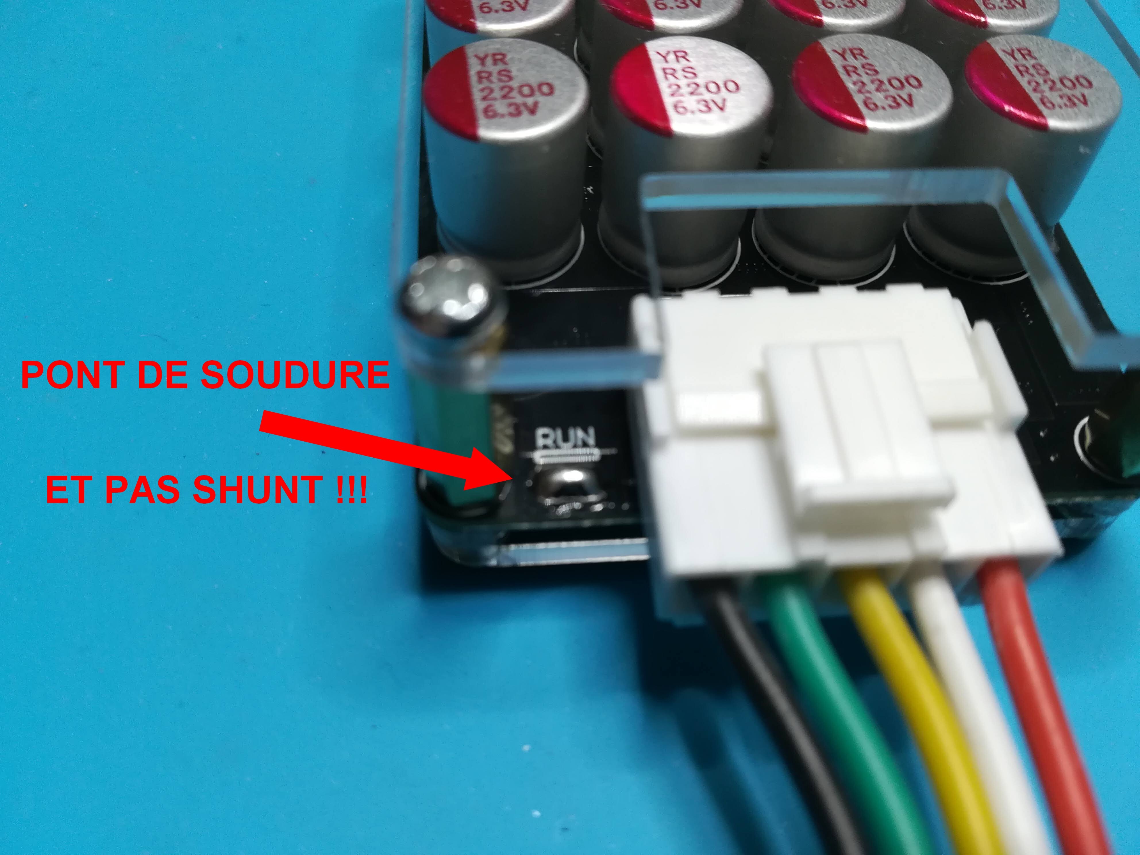

Vous pouvez mettre en veille le module à l'aide d'un petit
interr à glissière cablé sur les soudures (après avoir retiré le shunt en soudure) repérées RUN
La consommation sera de 0.1mA.
cdt
Dernière modification par damien51100 le mer. 05 oct., 2022 15:11, modifié 1 fois.

damien51100 a écrit : mer. 05 oct., 2022 14:14 Bonjour,
cdt
Traduction dans un langage compréhensif!
PONT DE SOUDURE ET PAS SHUNT !!!
Possible que ça fonctionne, ou pas...
D’où tu tiens l'info 0,1mA en veille?

damien51100
Messages : 236
Inscription : jeu. 14 juil., 2022 13:37
prénom : damien
votre campingcar : rapido 896f
Ville : saint imoge
Re: Smart BMS Daly (LiFePO4 4S)
Message non lu par damien51100 »
Ne jouez pas sur les mots, shunter, synonyme court circuité
L'important c'est la fonction veille.
