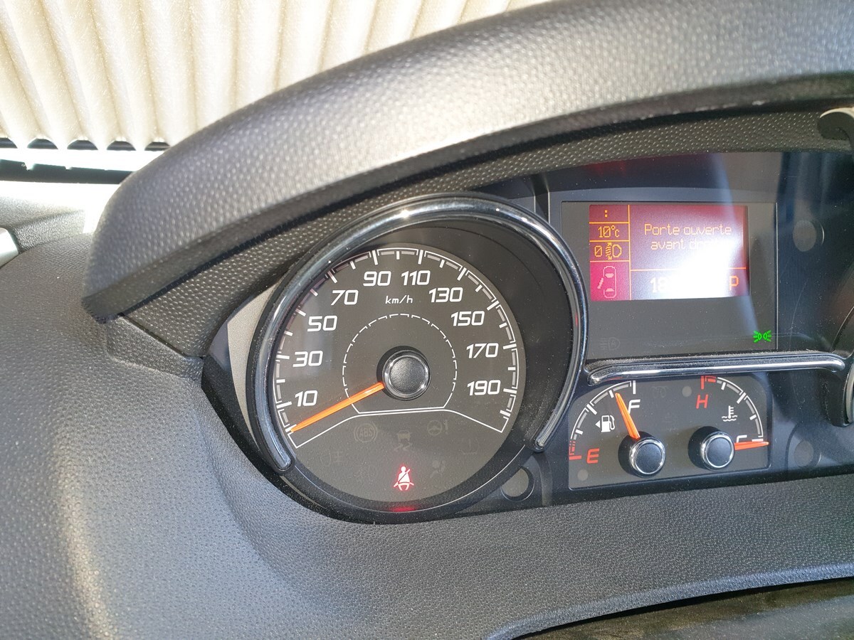

Pour info, voici le problème que moi je rencontre (panne prétenseur de ceinture) :
Voici ce qui est apparu quand j'ai remplacé mon boitier airbag par un défectueux (panne airbag + prétenseur) :
Et voici les 2 boitiers airbag côte-côte :
Bon courage pour vos recherches.

merci @chatressac pour son retour.
