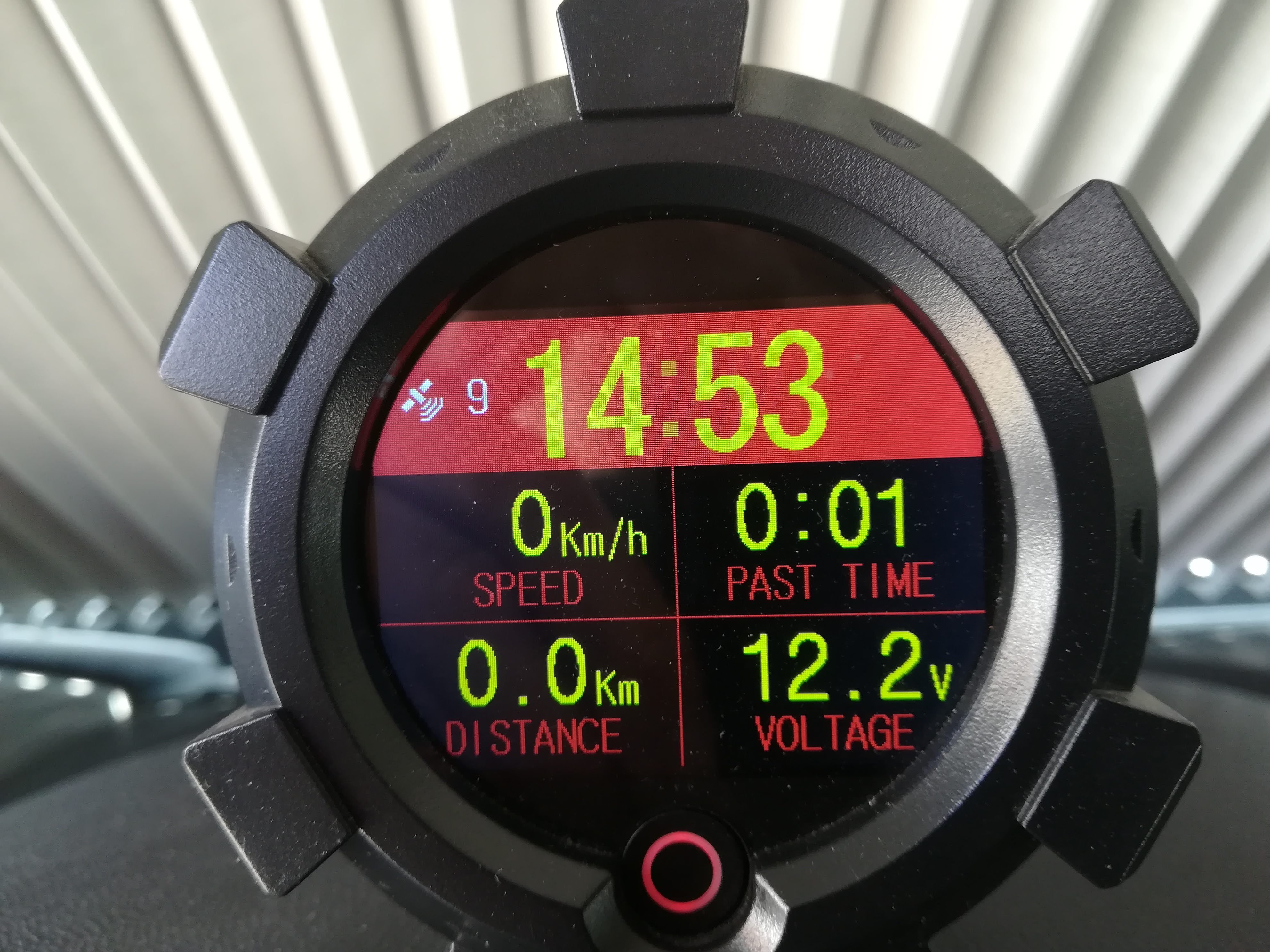

Messages : 6362
Re: Plein le dos de l'alternateur "intelligent".
Je suis d'accord avec David et le must c'est d'avoir un zieu sur la tension de charge sans devoir sortir la caisse à outils!
Perso j'ai le TPMS que me donne la tension batt moteur mais faut des bons Yieux pour voir quelque chose :shock:
Sinon j'ai aussi mon champignon magique: viewtopic.php?p=449484&hilit=clinom%C3%A8tre#p449484
Pour éviter les prunes radars c'est Top aussi :c
