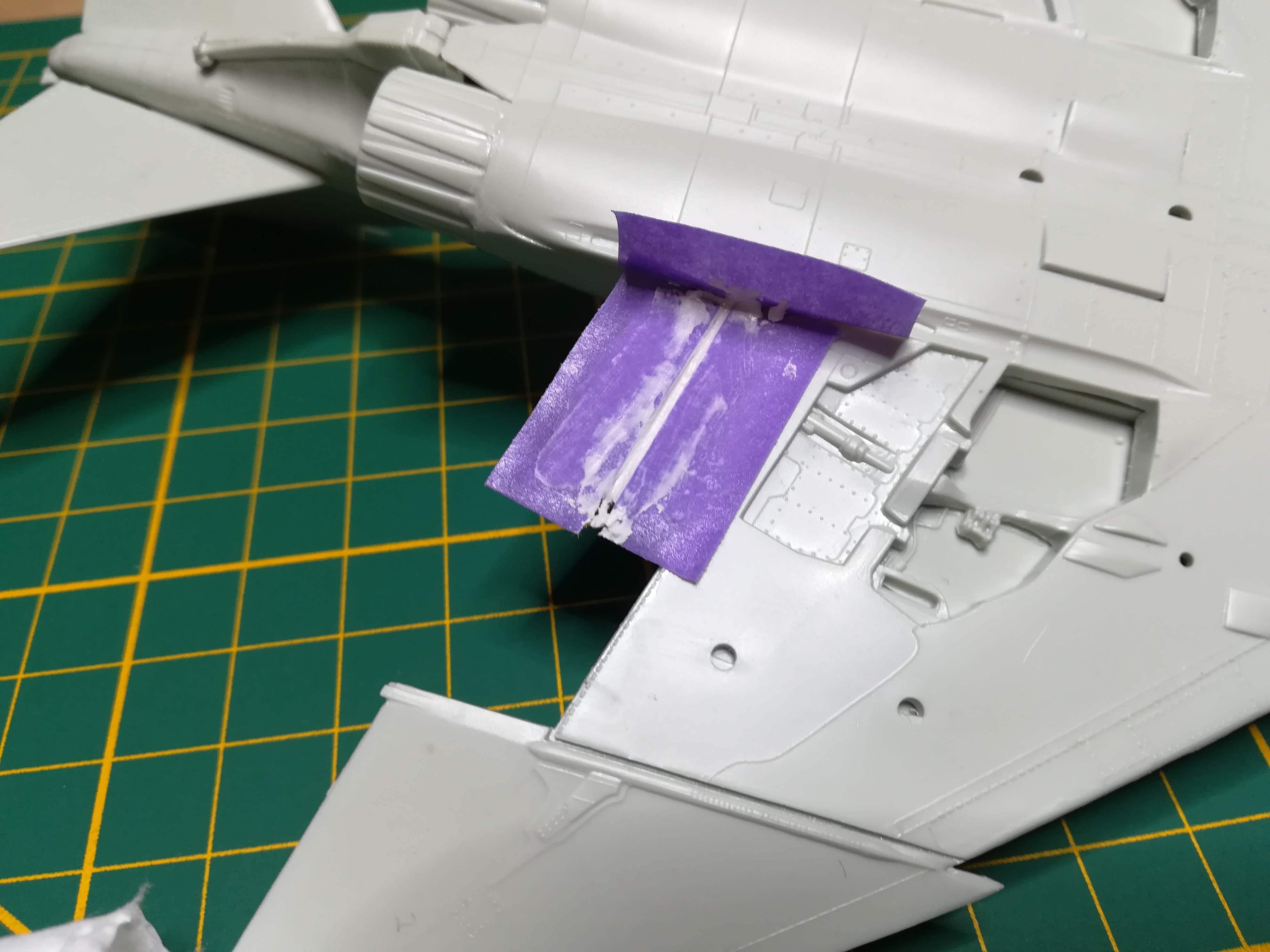

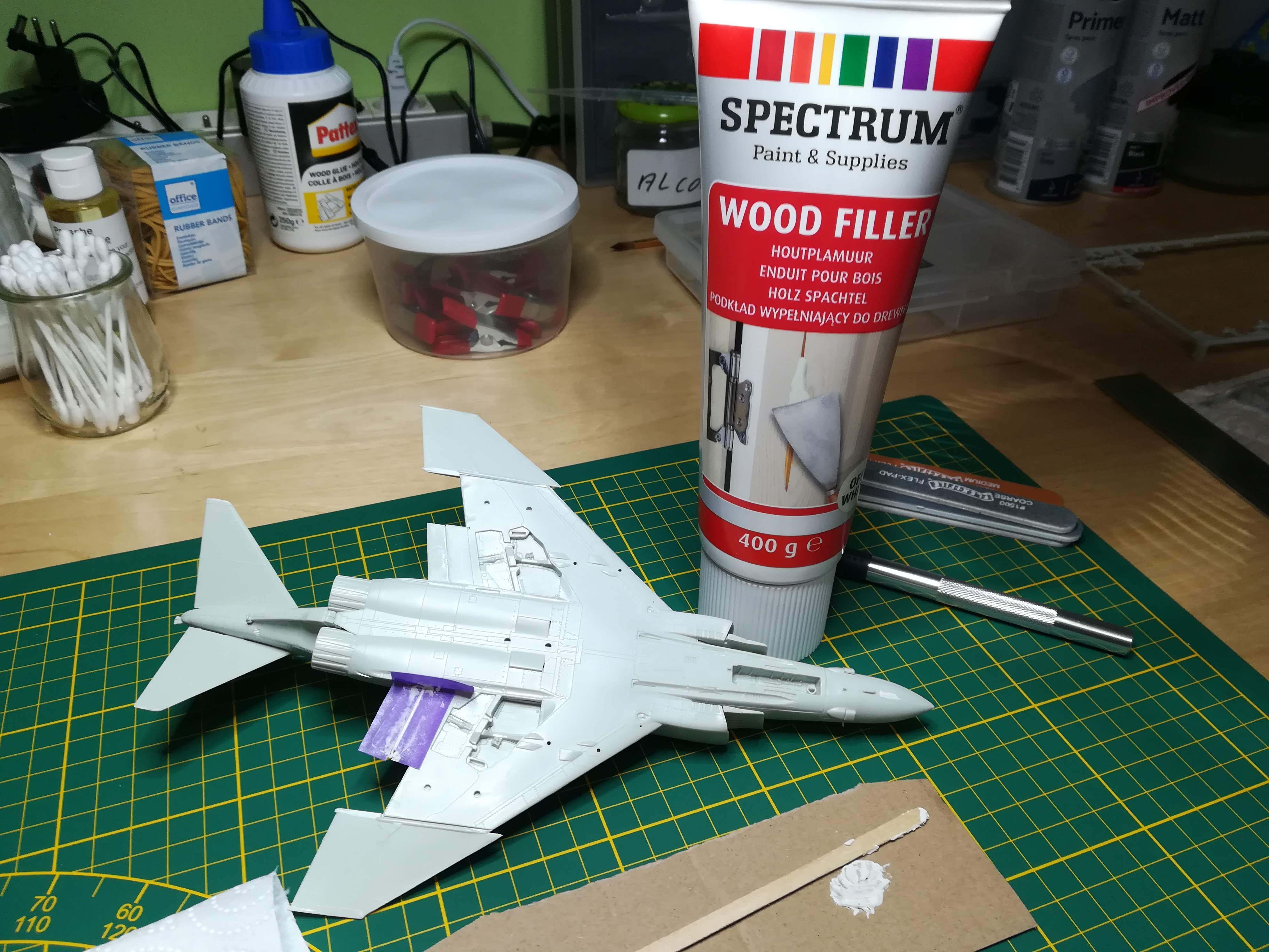

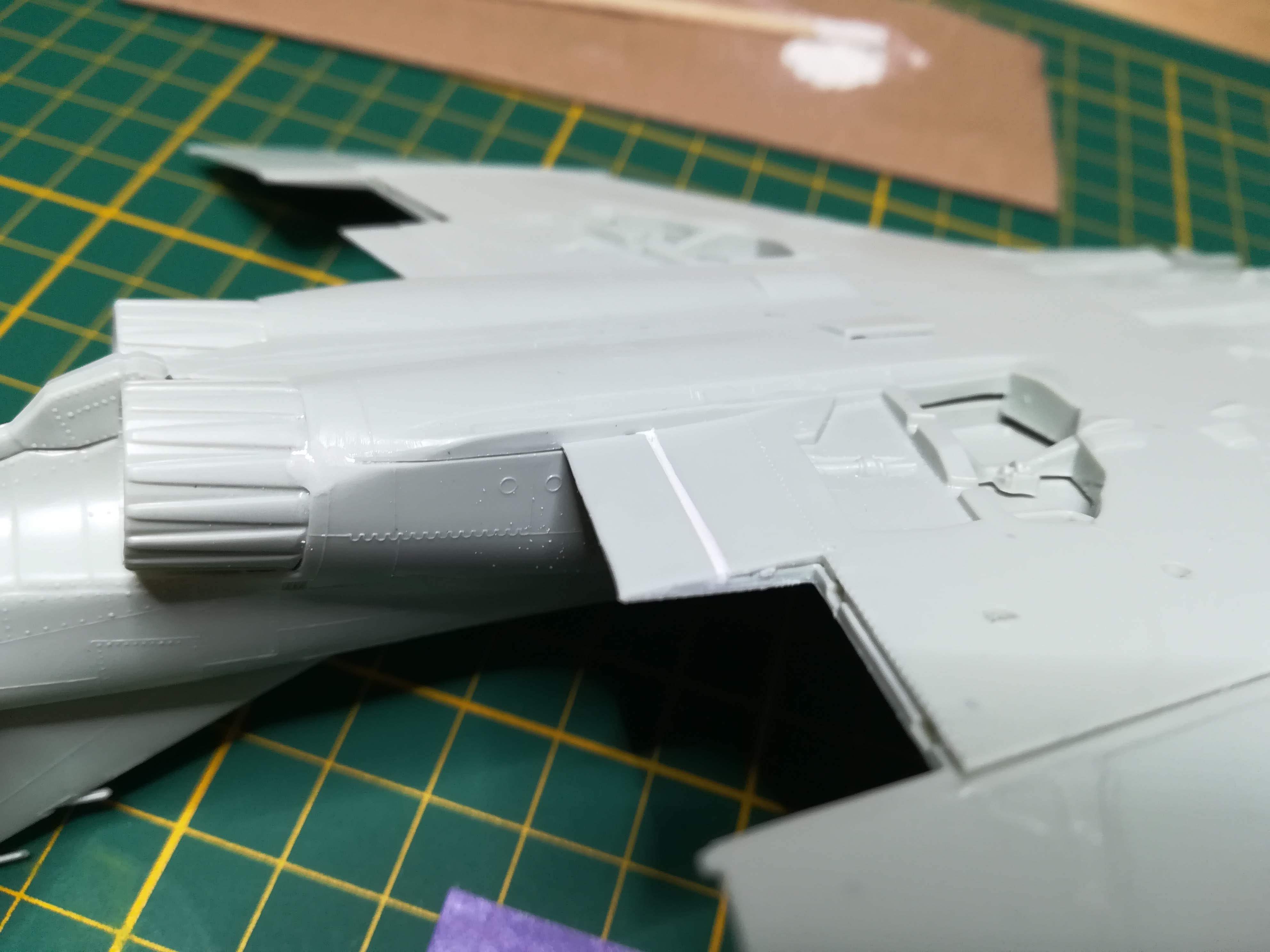

Pour le mastique qui ne servira qu'a combler les fissures et sera plaqué avec le covering ou le similicuir, je te partage mon astuce de maquettiste à 2 balles.
Pour rattraper les assemblages foireux j'utilise ça: https://www.action.com/fr-be/p/enduit-p ... -spectrum/
Tu remplis les creux, tu laisse prendre un bon quart d'heure puis tu vire le surplus et tu lisse avec un coton démaquillant humidifié (faut pas que ça dégouline!)
Même pas besoin de poncer, c'est lisse comme une peau de c...
Ça coute peanuts, ultra simple et rapide à faire :up
La colle à bois fonctionne très bien aussi :idea:

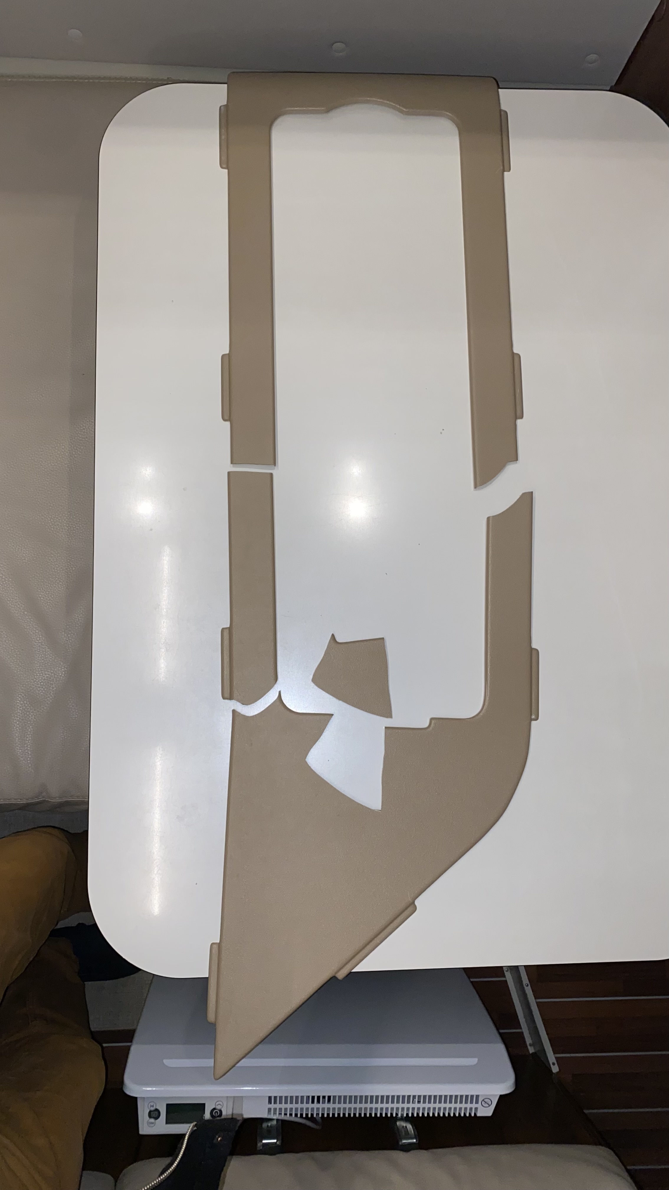

@Michel, merci pour ton retour d'expérience de maquettiste ! :c J'ai regardé le mastic : il est fait pour les fissure du BOIS !... Ca marche aussi pour le plastique ? Ca tiendra avec le temps ?
Petite différence entre maquette et la porte CCar : la 1ère est posée dans une vitrine et ne bouge plus, la 2ème vibre en roulant/est claquée/subit des différence de T° hiver & été...
Dernière modification par Chris68125 le mer. 15 mars, 2023 16:04, modifié 1 fois.

Messages : 6409
Re: Changement poignée de porte cellule McLouis MC4
Oui c'est fait pour le bois mais ça va très bien et ça tient bien sur le plastique.

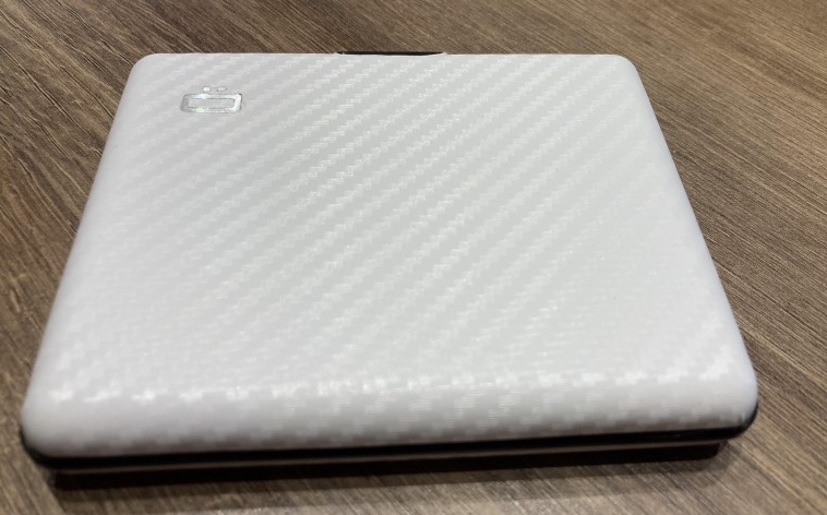

Tu m'as convaincu : je viens de commander du film covering Blanc type Carbon 3D car je pressens une grosse galère dans le cas du simili cuir avec colle néoprène et arrondis !... Reste à réparer mon enjoliveur cassé en 1000 morceaux avec pleins d'amorces de rupture au niveau des pattes de fixations périphériques... Juste pour vous montrer l'ampleur des dégâts : voir photo :ma1
Après 6 ans de location, je possède enfin mon propre CCar depuis 4 ans
WOW !! .. tu l'as sacrément bien amoché.. je m'attendais à moins pire.. :shock:
Commences par recoller le plus précisément possible tous les élément avec de la Cyano.. et prends ton temps pour ajuster au mieux tous les éléments..
Ensuite et à mon avis, il faut absolument renforcer par l'intérieur, et là je vois rien d'autre qu'une fine feuille de métal ou alu collée avec de la résine époxy, ensuite renforts avec du tissu de verre (ou mieux kevlar ou carbone ou mixte) sergé et résine époxy.. sans ça je t'avoue que je vois mal la suite.. même avec le mastic et covering externe qui de toute façon ne tiendront pas la structure..
Attention : la résine époxy sous les 20° tu oublies.. ça polymérise très mal et ça risque de rester collant sans obtenir une vraie dureté, donc local chauffé obligatoire pour les travaux..
Dommage que t'es un peu loin.. je t'aurais donné la main avec plaisir, mais bon, si jamais.. je suis à la maison et dispo les WE (Haute-Savoie)
Bref.. y a du boulot quand même mine de rien.. :ri
Messages : 6409
Ha ouais quant même :shock:
Je ne m'attendait pas à ça non plus!
Messages : 12186
Alpazen a écrit : mer. 15 mars, 2023 22:24
Bonour
Je pense que ces deux opérations doivent être menées de front, car je craint que le seul collage bord à bord dans un premier temps ne puisse garantir l'alignement parfait des divers morceaux
Pour le renfort intérieur, pour plus de facilité, pourquoi ne pas utiliser un contre plaqué par exemple de 5 mm qui sera beaucoup plus facile a découper et plus rigide qu'une feuille d'alu très fine, et dont la forme reproduit la totalité de l’intérieur de cet élément ( sur la partie plane et sous réserve qu'il y ai la place derrière pour la mise en place)
Compte tenu de la façon dont c'est brisé, en plus du collage, je verrai bien les divers morceaux fixés sur celui ci a l'aile de petits boulons a tête fraisée, noyés dans le plastique et ensuite mastiqués pour devenir invisibles

Hello hello !
Merci pour vos retours, je m'en doutais que ça allait vous faire peur... En fait cette matière plastique est cassante comme du verre et aussitôt que j'appliquais le moindre effort pour sortir les clips de leurs logements, ça générait une amorce de rupture et d'un coup d'un seul, ça pétait un morceau complet !...
Hier soir, j'ai foncé chez Action sous l'impulsion de Michel... Le mastic à bois était en rupture mais j'ai trouvé un autre produit qui me semble plus adapté au plastique et qui s'apparente à ce que JPierre m'a proposé : mastic polyester bi-composant.
Mon idée 1ère pour la réparation était de renforcer chaque cassure avec une plaque alu ou métal à l'arrière avec du SIKA. Peut être remplacer les plaques métal par des plaques en polycarbonate, ce qui permettrait une petite flexibilité ?...
Et effectivement faire les jointure en 1er lieu avec de la cyanoacrylate.
Pour la plaque de contreplaqué de 5mm sur toute la surface, je vais vérifier mais il me semble que l'enjoliveur est en contact avec la porte et il n'y a donc pas d'espace entre l'enjoliveur cassé et la porte...
En fait je ne sais pas trop quelles solutions appliquer...
Vos conseils m'aideront !
Dernière modification par Chris68125 le jeu. 16 mars, 2023 13:19, modifié 1 fois.

J'ai réfléchi et regardé mes différentes photos : il n'est pas possible d'ajouter une surépaisseur (importante...) derrière la face non visible de l'enjoliveur.
En fait il y a le rideau de fenêtre qui est monté dans le logement porte et qui se retrouve à fleur de la contre porte, puis du scotch double face maintient l'enjoliveur au cadre du rideau.
En partie basse, il est fixé à la contre porte également avec du double face, et il n'y a aucun jeu entre l'enjo et la contre porte.
Donc il faut que je mette de la tôle alu ou métal assez fine pour éviter des efforts de réaction de la contre porte sur l'enjo.
Dernière modification par Chris68125 le jeu. 16 mars, 2023 13:48, modifié 2 fois.

Alpazen a écrit : mer. 15 mars, 2023 22:24 Ensuite et à mon avis, il faut absolument renforcer par l'intérieur, et là je vois rien d'autre qu'une fine feuille de métal ou alu collée avec de la résine époxy, ensuite renforts avec du tissu de verre (ou mieux kevlar ou carbone ou mixte) sergé et résine époxy.. sans ça je t'avoue que je vois mal la suite.. même avec le mastic et covering externe qui de toute façon ne tiendront pas la structure..
Merci pour ta proposition d'aide Pascal, mais effectivement la Haute Savoie est un peu loin de l'Alsace !... Mais c'est très sympa de ta part !
Juste pour bien comprendre tes propositions de réparation : on est bien d'accord que le tissu de verre ou kevlar/carbone doit être mis sur la face non visible, donc sur la plaque métal collée à la résine époxy ?
Ou alors sur la face visible puis mastic et ponçage ensuite ? :,
Vu le carnage, ça risque encore de péter ailleurs...
Si j'étais dans cette situation? Replacer les pièces du puzzle proprement, tenir temporairement les parties avec du papier cache coté extérieur, tapisser tout l'intérieur avec des bandes d'alu autocollant 3M (éviter les plis), refaire la même chose cotè extérieur histoire de reprendre toute la pièces en sandwich dans l'alu.
Garnir la face visible avec du similicuir qui couvrira toutes les imperfections! Tu peux même pousser plus loin en mettant une feutrine comme on met sous les lattes de parquet.
Les tissus mousse c'est pas mal non plus mais moins pratique à nettoyer: https://www.craftine.com/tissus/les-ess ... ousse.html

Michel, je pense que les bandes d'alu des 2 cotés, aussi costauds soient elles, n'arriveront pas a maintenir les morceaux cassés... Ca va pas se séparer mais ça va se plier au niveau des cassures.
Je suis certain qu'il faut renforcer avec des plaques rigides du coté non visible, et comme l'enjo est en contact directement avec la contre porte, ces plaques doivent etre les + fines possible, donc en tole acier épaisseur 0.5mm je pense. La question que je me pose, c'est avec quoi je dois coller les plaques sur l'AR de l'enjo... Je n'ai pas de résine epoxy (et je n'en ai jamais posé...) donc je pensais tout fixer au Fix All qui a une très bonne tenue et reste un peu résilient pour absorber les vibrations du roulage...
Coté visible, je commence à regretter d'avoir commandé le film covering qui ne cachera rien alors qu'un simili cuir + épais aurait mieux caché la misère...
