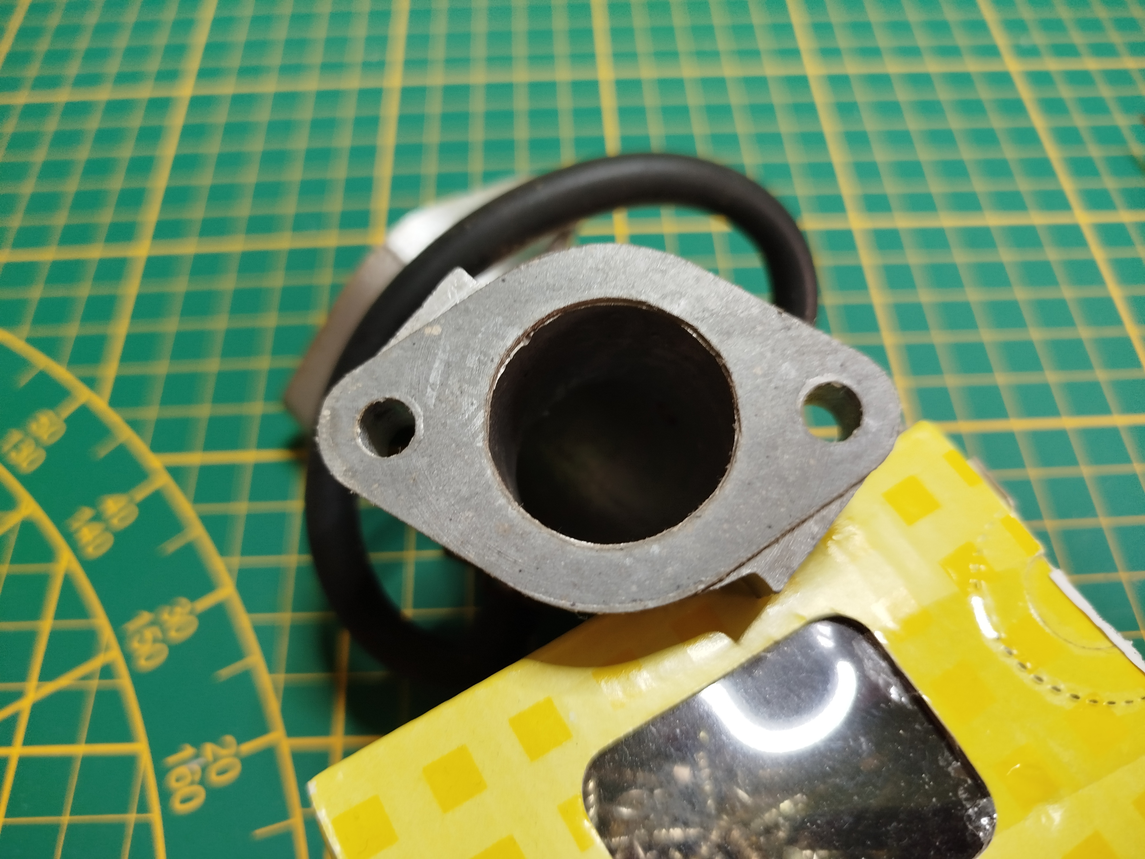

La moto démarre bien au kick mais s'étouffe vite, démontage de la carburation et le joint isolant thermique est cassé = prise d'air!
Le joint en sortie de pipe est trop petit, 22mm VS 25mm. Pas bon! Allez hop commande ICI

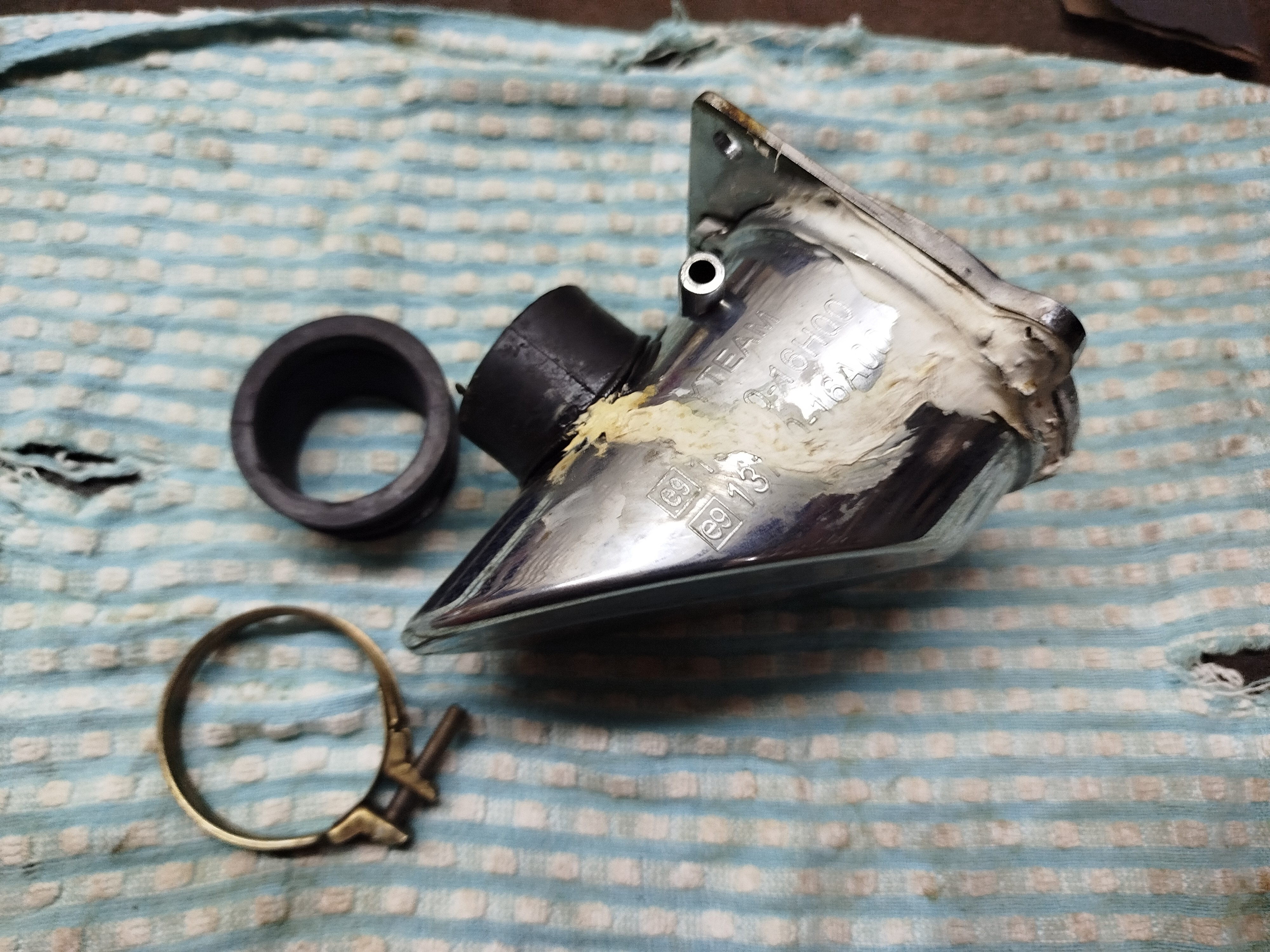

Et maintenant la partie "Bouleversifiante"
Voila ce que je trouve en entrée de pipe. J'avais encore jamais vu un truc pareil sauf dans un pot de poêle au mazout :roll:
Je me dit que c'est certainement un truc pour brider la machine et ben non!
C'est un Turbulateur à effet Vortex ou système "A.V.E.C" comme ils disent...
Voici les quelques infos que j'ai trouvé:
http://mon.danstagueule.fr.free.fr/NRJr ... 0cone.html
https://forum-auto.caradisiac.com/topic ... /#comments
https://autopassion.net/forums/221770-m ... tex-valve/
https://www.econologie.com/forums/conso ... 2-180.html
Alors? Sorcellerie, diablerie, magie, connerie, ...etc???
Si le Chinois a décidé d'installer ça d'origine c'est sans doute pas pour rien :up
Si vous avez des avis je suis preneur.

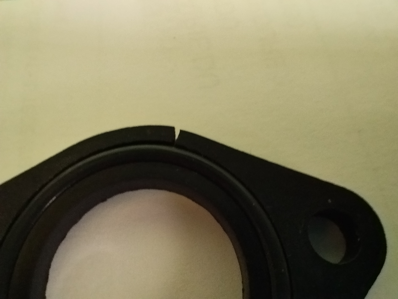

Le démarreur ne veux toujours rien savoir, dépistage au multimètre et le "START BOUTON" est oxydé de chez oxydé!
C’est vraiment tout petit ce truc, faut une bonne vue et surtout ne pas perdre des pièces!!! Avec des petites brosses métalliques de chez ACTION ça va bien, le démarreur fonctionne :b

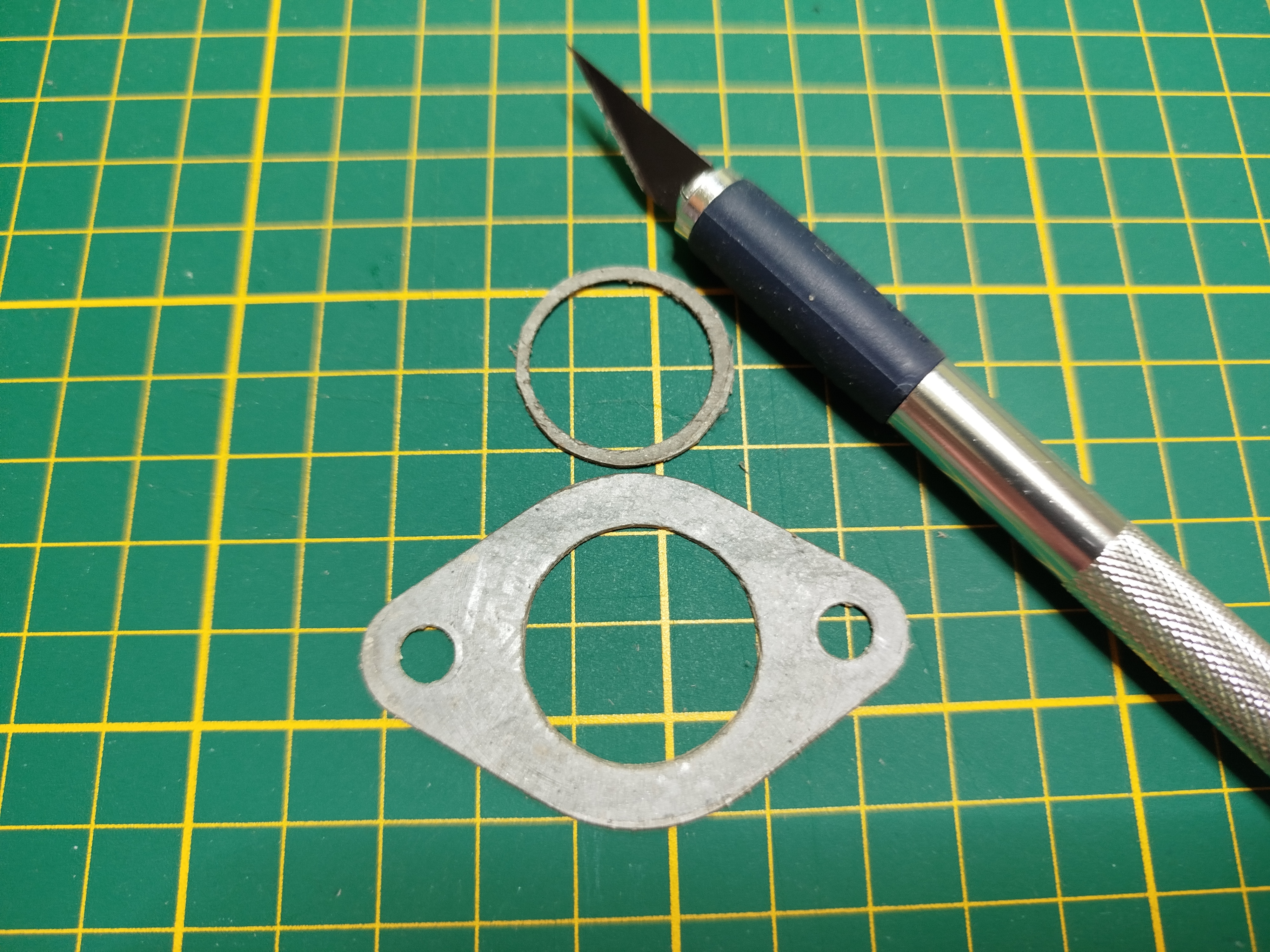

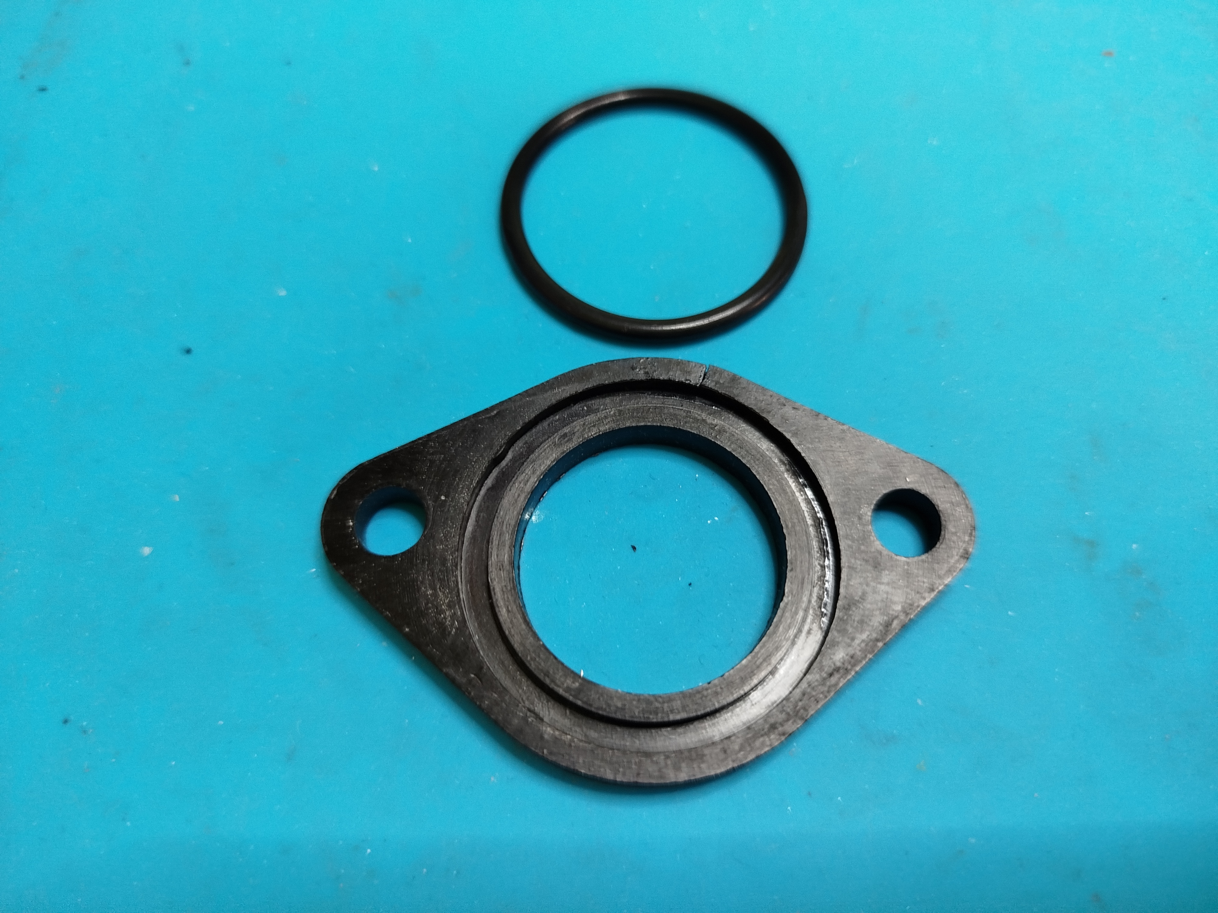

Les nouveaux joints ne sont pas prêts d'arriver donc bidouille... J'ai recollé la bague isolante avec la super colle "ZAP CA"
Retaillé l'autre joint à la bonne mesure.
Nettoyage carbu, filtre à essence, durites, remontage + nouveau filtre à air.
Sans toucher aux réglages carbu, mémère démarre les doigts dans le nez et plus d'étouffement à l'accélération :oag
