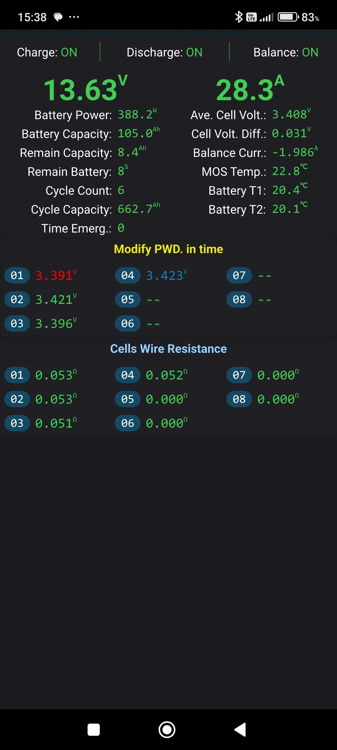

Re: Autopsie LFP GTK
A 10A de charge la balance ne s'active pas malgré 0,500V de déviation.
Je passe au gros super chargeur Chinois sans le pousser à fond (+/- 30A) la balance s'active et la déviation passe rapidement à 0,031V :c
