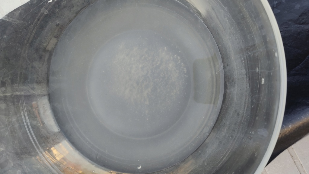

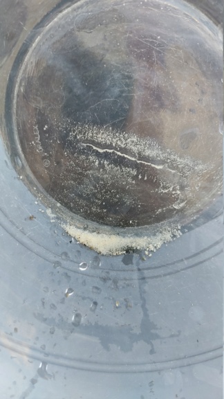

J'avais lu ce post à mes débuts en CC.
Et bien je viens d'être confronté au problème.
1 semaine sur les bords de Loire entre Chinon et Angers, j'ai fait 1 plein d'eau et un complément de moitié par la suite.
En rentrant, j'ai vidangé et en passant un chiffon pour tout bien sécher, j'ai senti comme su sable.
Pas loupé, je vous laisse juger.
Et non, ce ne sont pas des paillettes Kévin :ri
Messages : 2040
Re: Installer un filtre à eau avant le remplissage au tuyau : indispensable.
Ah oui, tu peux commencer à faire le ciment avec tout ce sable 🤣
