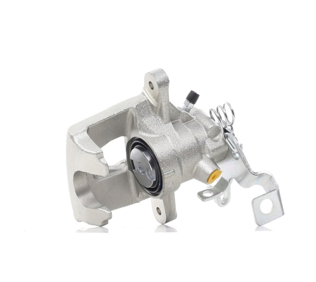

Sur les ducato aussi, les freins arrière sont à disque, MAIS
le frein de parking sur roues arrières est un frein à tambour à l'intérieur du disque...
Le disque à la forme d'un chapeau, les plaquette freinent sur l pourtour et les machoires (frein à main) serrent l'intérieur du chapeau).
Cette technique est, je crois avoir vu ça quelque part, utilisée aussi sur les VL (Mercédès)
https://www.distriauto.fr/mapco/47782-1 ... 1534044760
