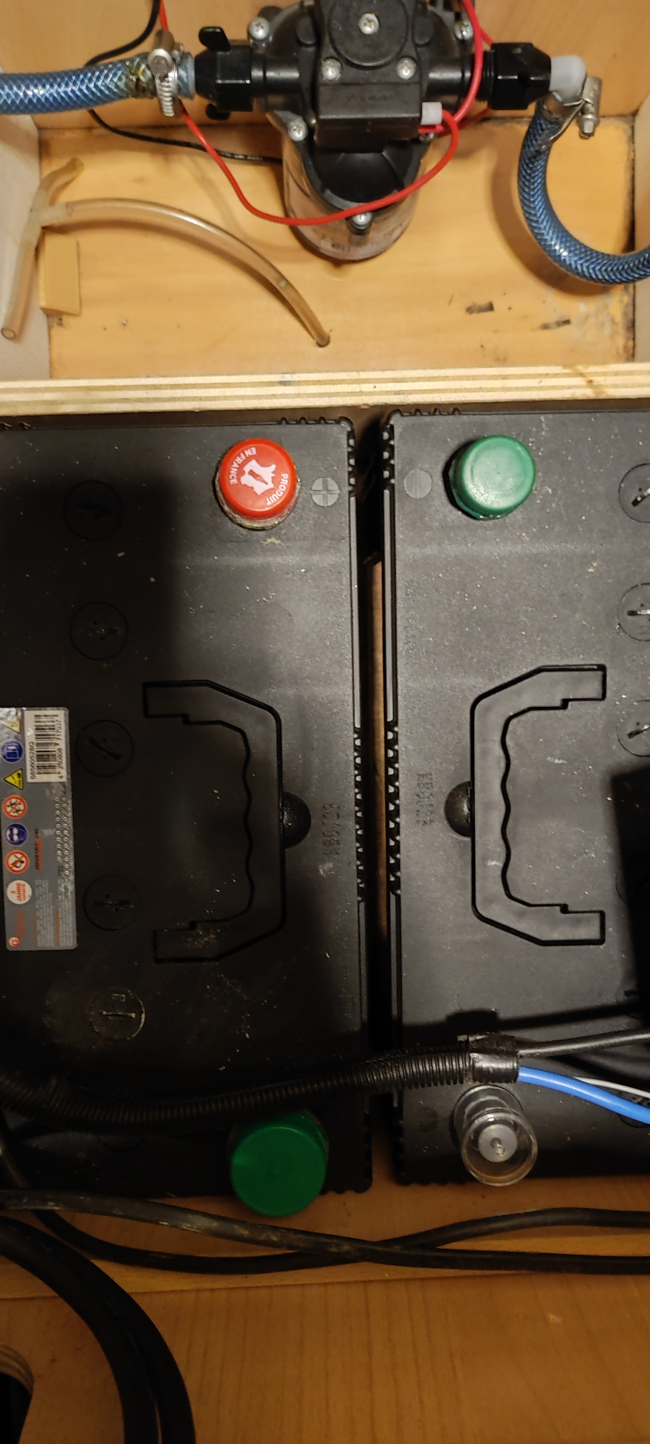

Mes batteries étant en // je vais donc les relièes en série.
Pour rappel ce sont des plomb 2x800A.
- régulateur pwm qui sera changé plus tard
J'ai bien compris le principe du branchement en série et comment les groupées mais je suis perdu concernant les différents accessoires.
J'ai tourné une batterie pour que la borne - et + soient proches.
Couplage en 16² ?
Je ne sais pas sur quelle borne les branchées., celles de couplage ou bien celles d'entrée et sortie ?

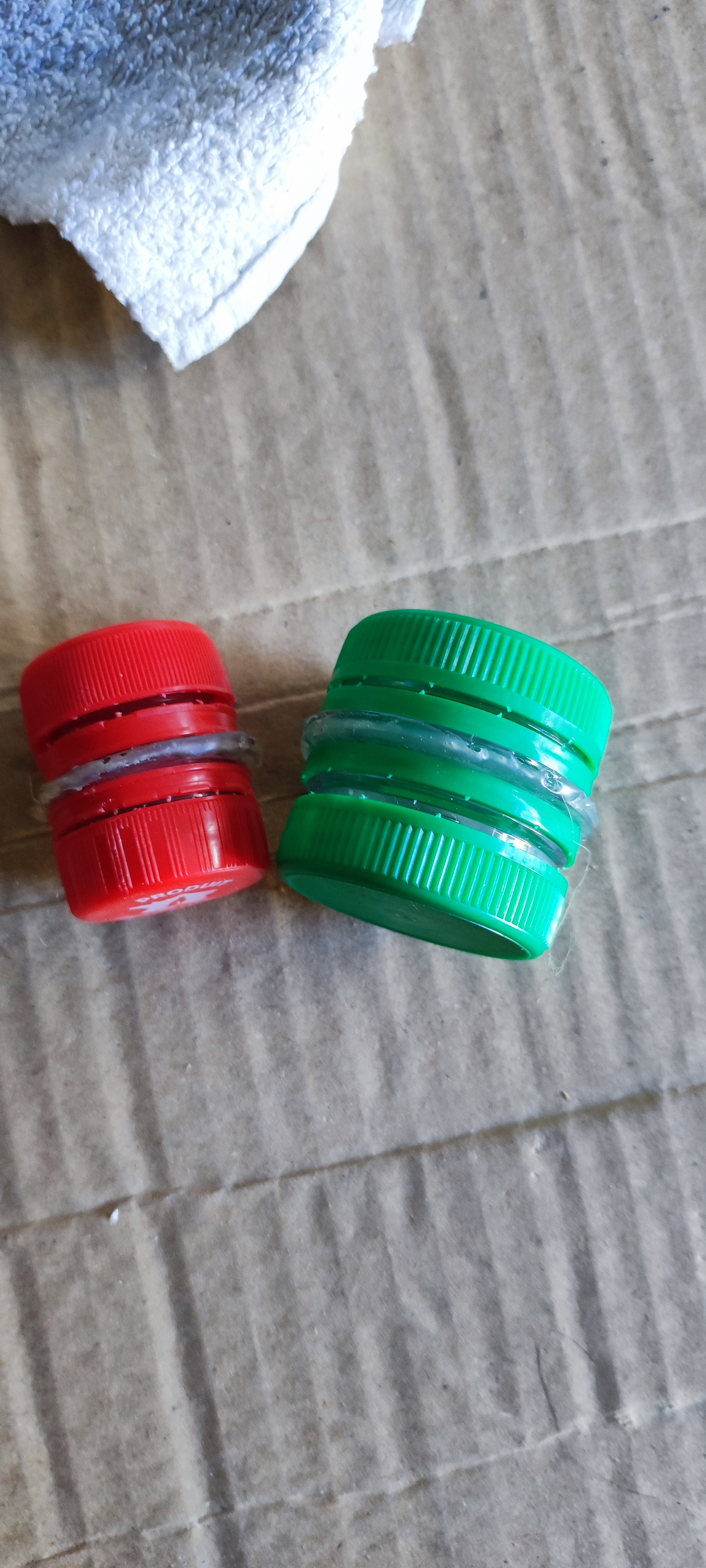

Juste une petite astuce pour isoler les bornes au moment des différentes interventions.
J'ai coupé des goulots de bouteilles plastiques que j'ai ensuite collés. Comme ça tout risque est écarté :cle

ATTENTION si tu relies tes batteries en série, la tension ne sera plus de 12 V mais de 24 V et tu vas cramer toute ton installation
Pour rappel :
- branchement parallèle la tension reste la même
- branchement série les tensions s'additionnent soit 24V avec 2 batteries 12V ce branchement ne convient pas
Par ailleurs l'info 800 A n'a pas d'intérêt elle veut juste dire que tu as plutôt des batteries de démarrage au lieu de batteries stationnaires ou semi stationnaires.
800 A c'est le courant que la batterie est capable de fournir au démarrage.

Plusieurs choses.
2 batteries en série = 24V
800A c'est le courant qu'elle peux donner au démarrage (en début de vie)
Dans un autre post de janvier 2022 tu parle de cette installation. 3 ans sans maintient de charge les batteries plomb sont rincées, encore pire branchées en // (l'une se vide dans l'autre alternativement)
Mon conseil.
Vire tout ça et installe une seule bonne batterie LFP 200Ah ou plus.
Une bonne installation solaire de 400W ou plus.
Régulateur MPPT Victron adapté.
Si tu cherche bien tu t'en sort avec un budget de +/- 700€ à la louche...

Merci à vous pour vos conseils précieux.
En parallèle c'est pas bon mais en série c'est pas possible donc pas le choix du coup, c'est pas se que j'avais compris alors.
J'ai plus qu'à tout réinstaller alors en attendant...
Pour la lifepo le budget actuel ne le peut pas donc ça attendra.
je suis toujours dans les travaux d' infiltration mais profite d'une météo maussade pour m'occuper des batteries que j'ai démonté et tourner pour rien du coup :ma1
Je précise que les batteries ont eu un maintien de charge durant ces 3 années.
