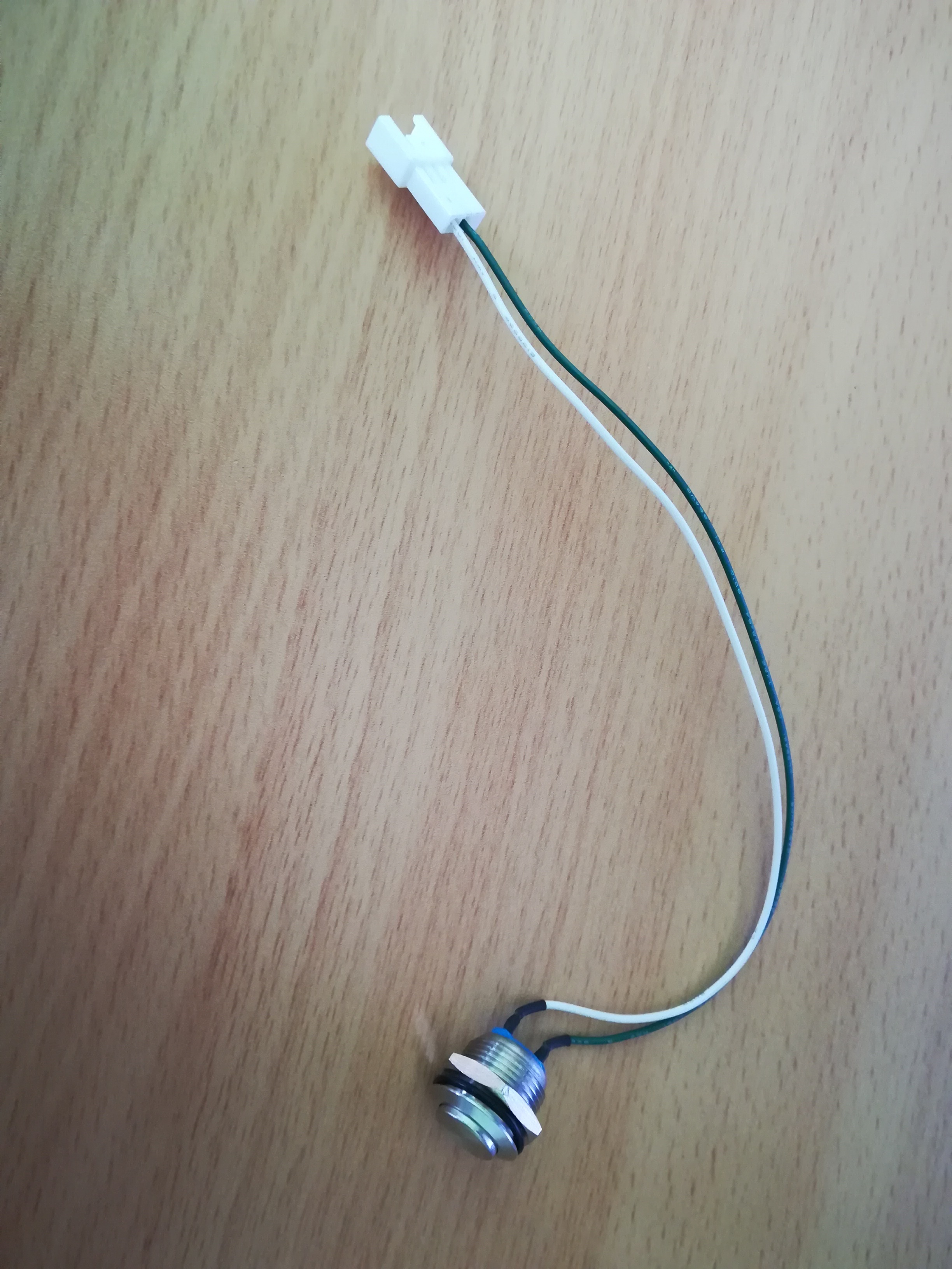

Messages : 6314
Re: Dépannage d'une antenne Snipe v1

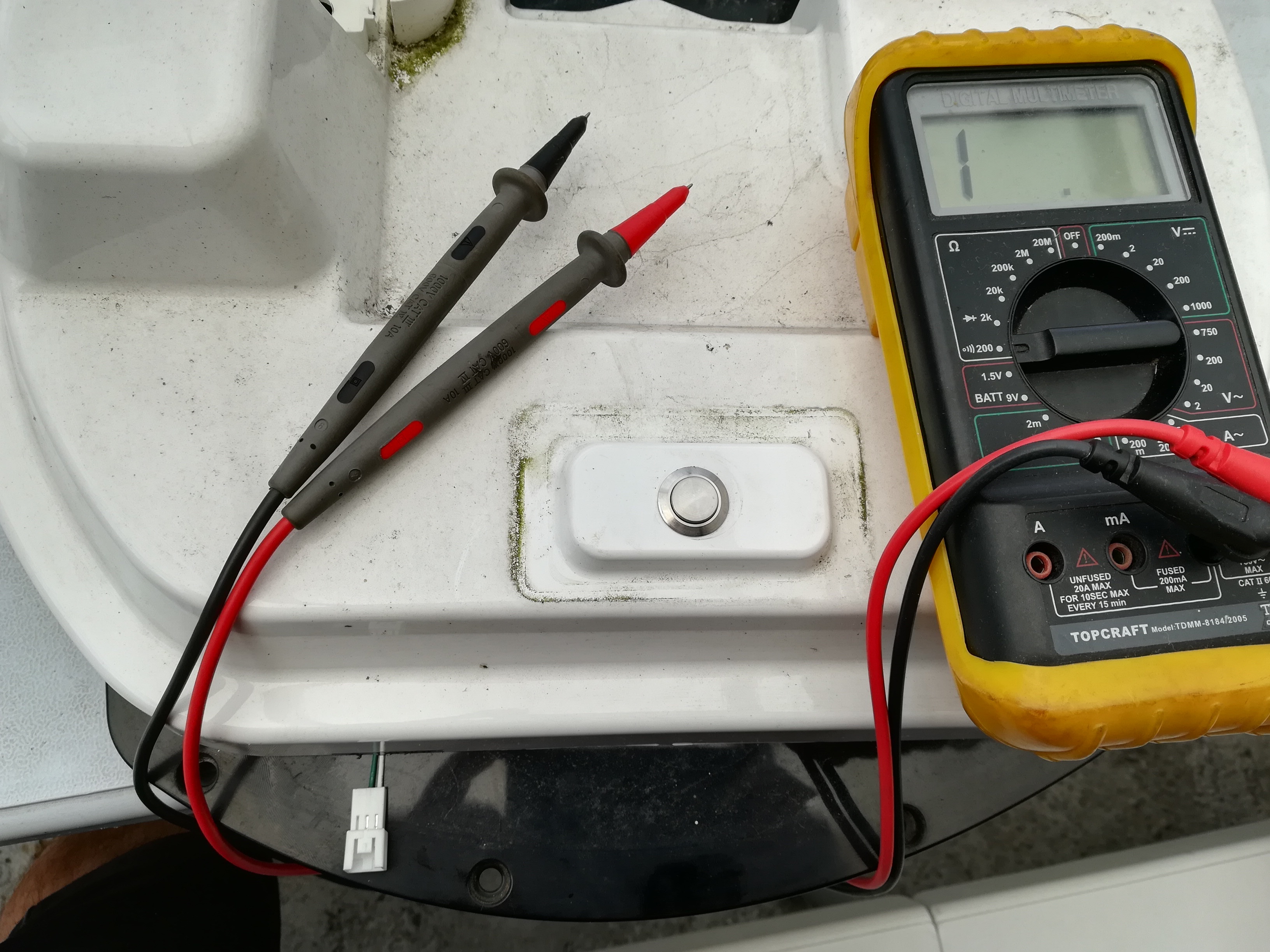

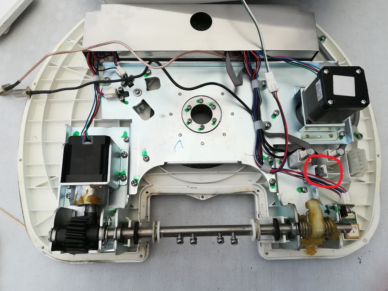

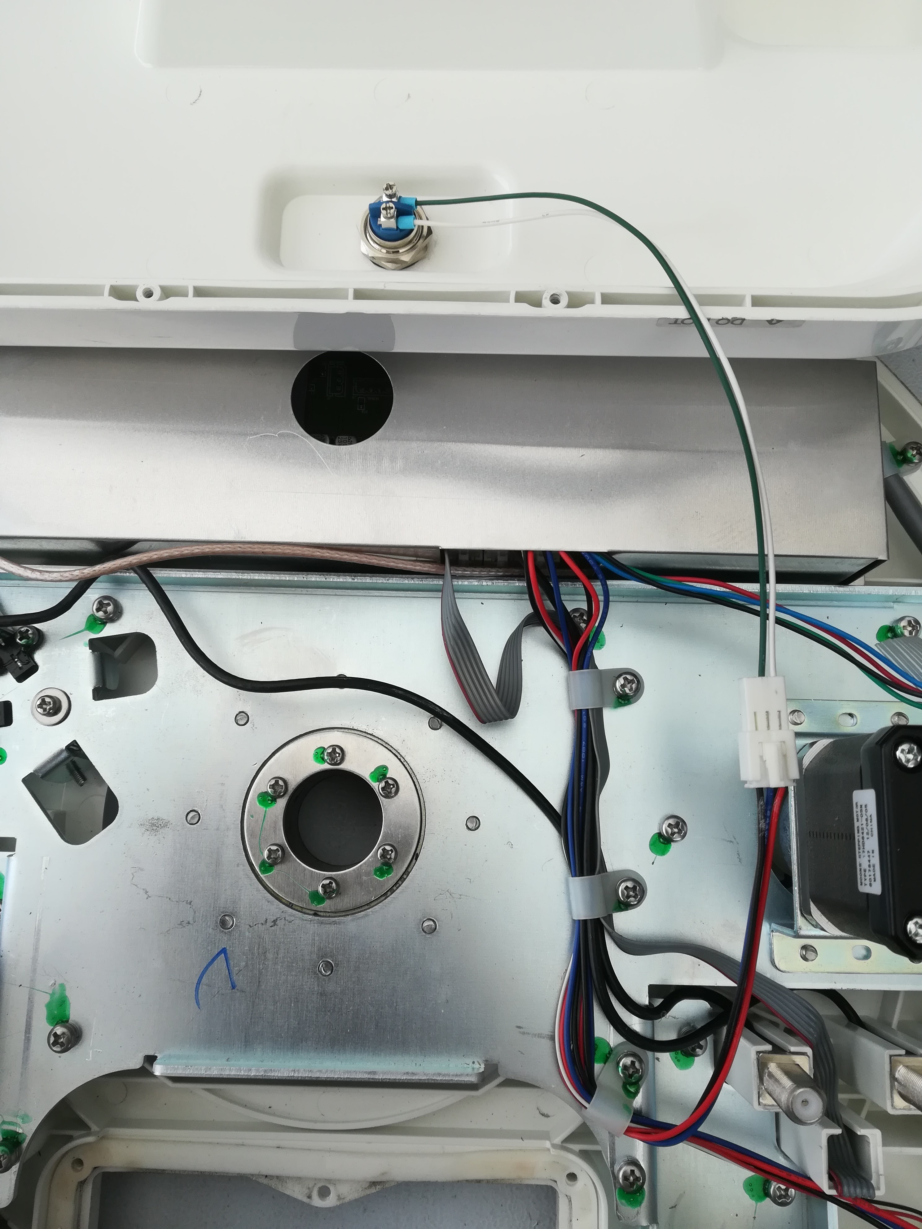

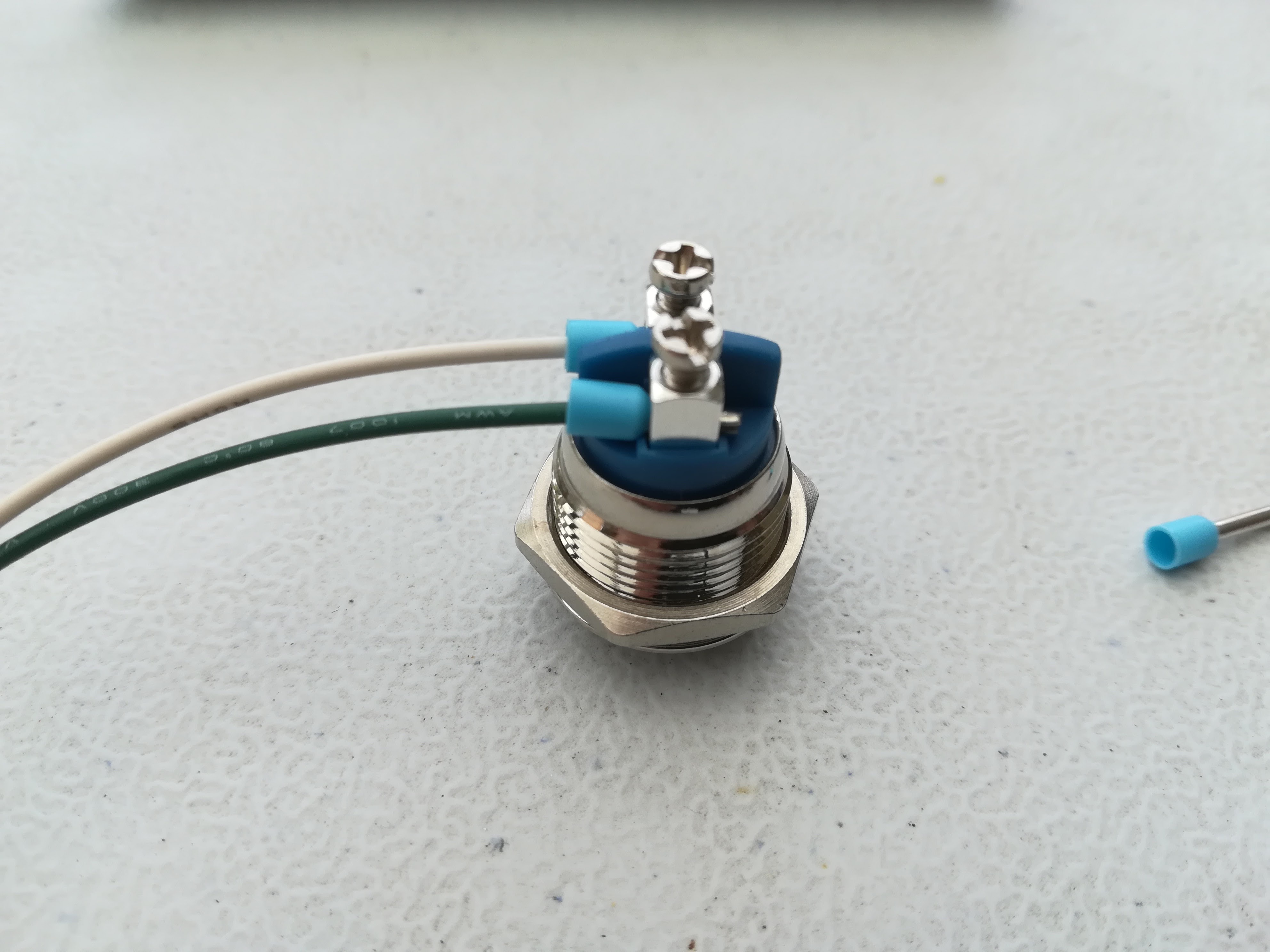

Voici le coupable (pour mon cas)

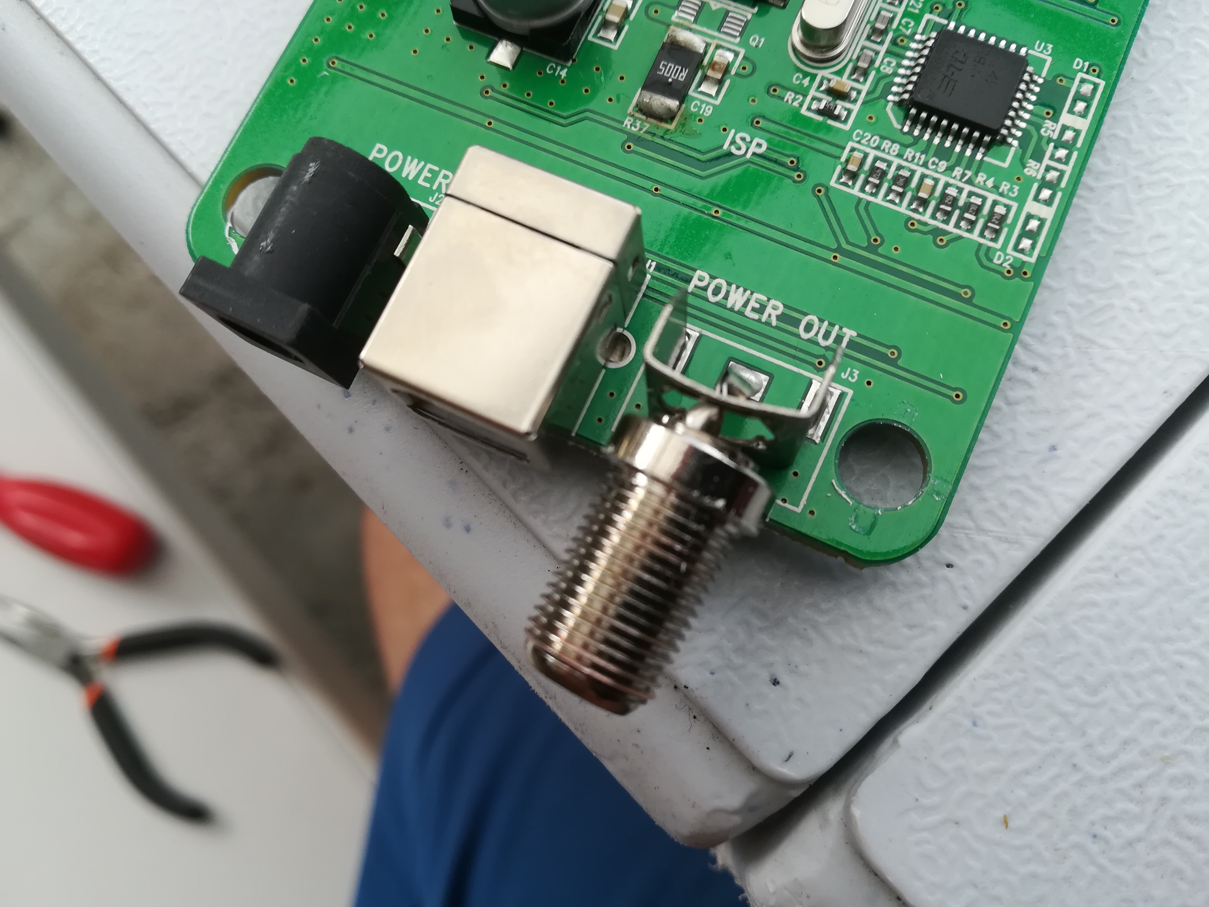

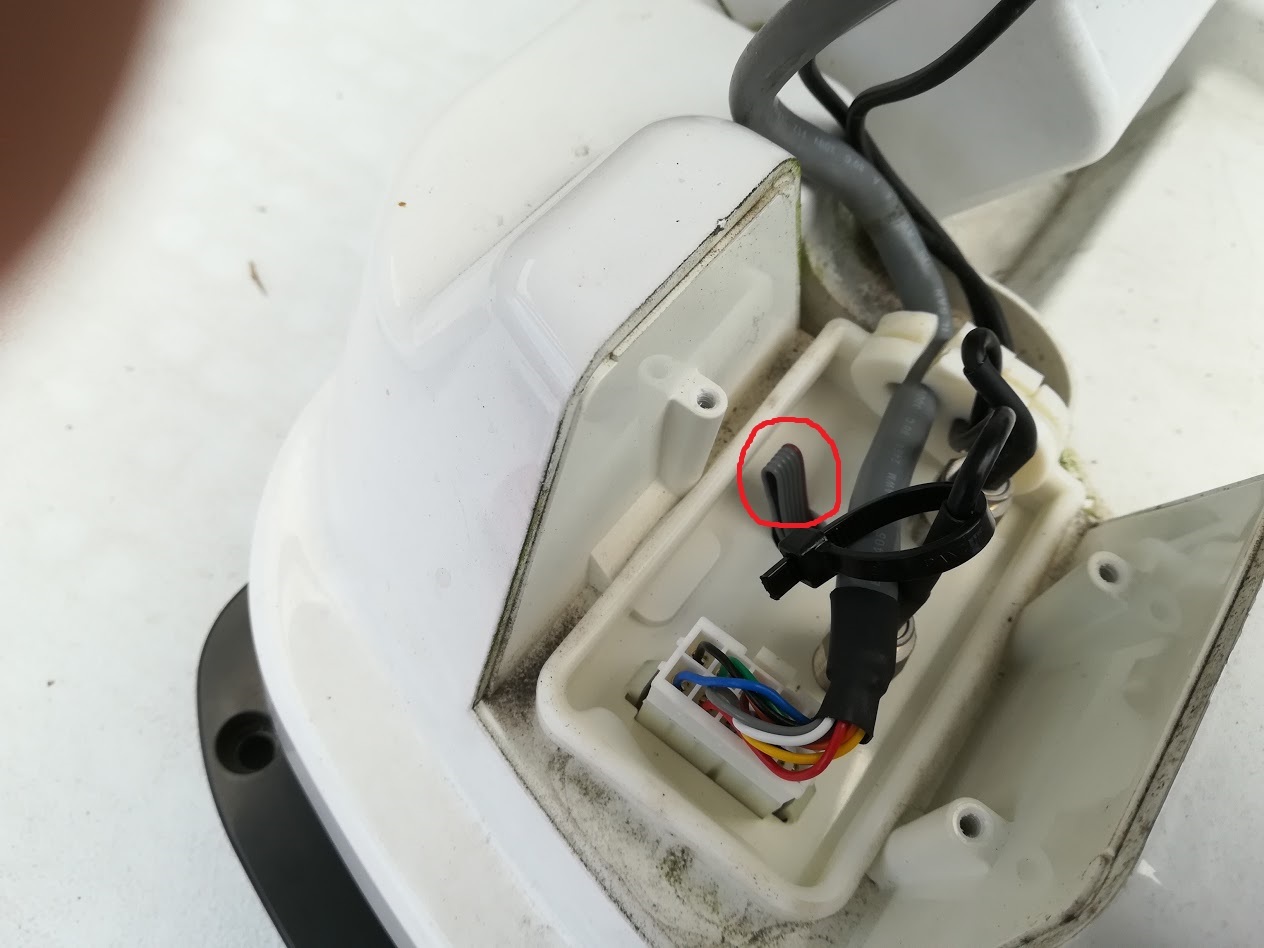

Autre problème à vérifier, le connecteur dans le boitier contrôleur.
Remarque aussi, il y a une nappe à 6 fils qui part du PCB vers le petit capot mais connecté dans le vide...
Probablement pour injecter le firmware mais je n'ai jamais trouvé la confirmation!
