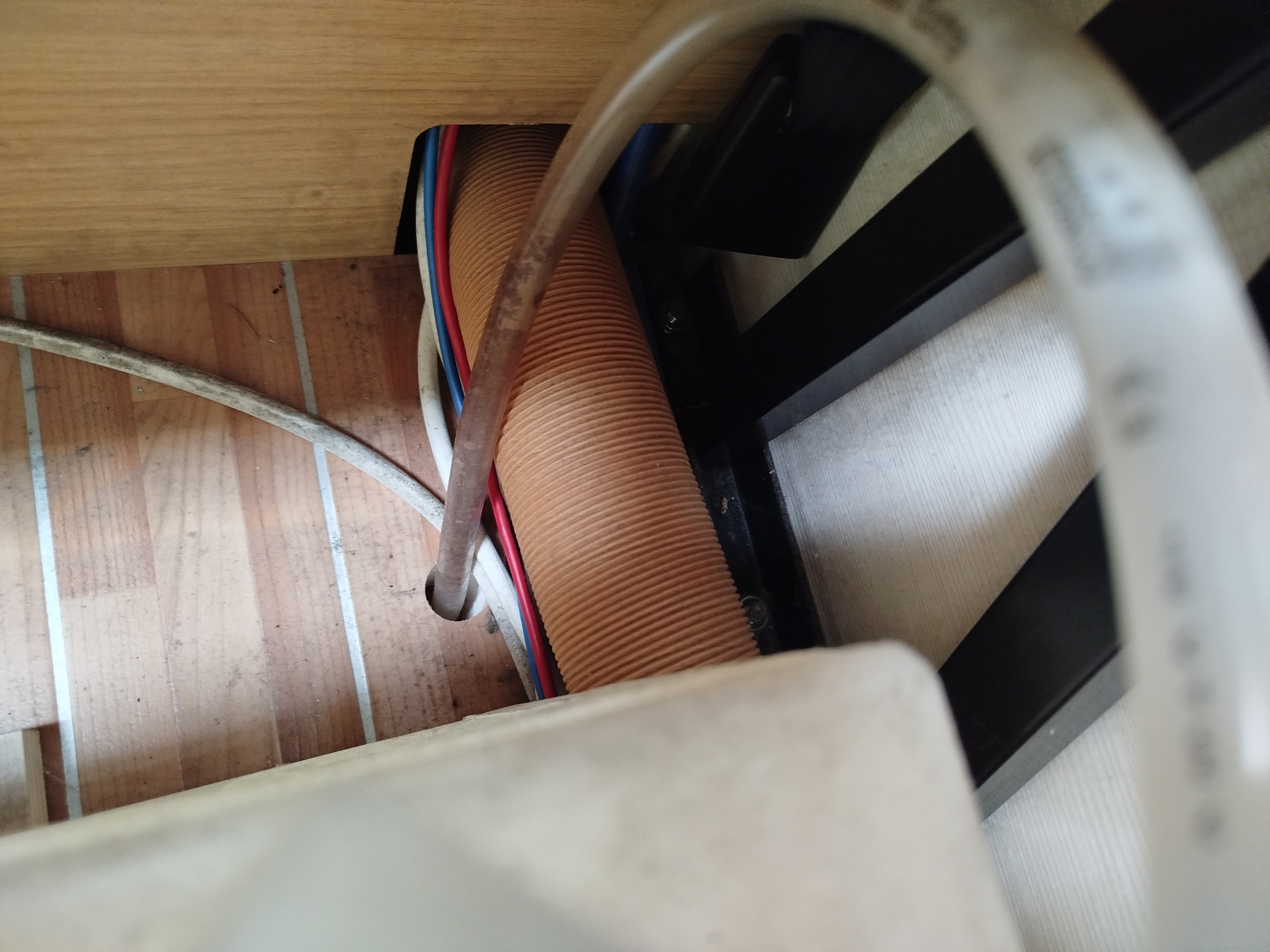

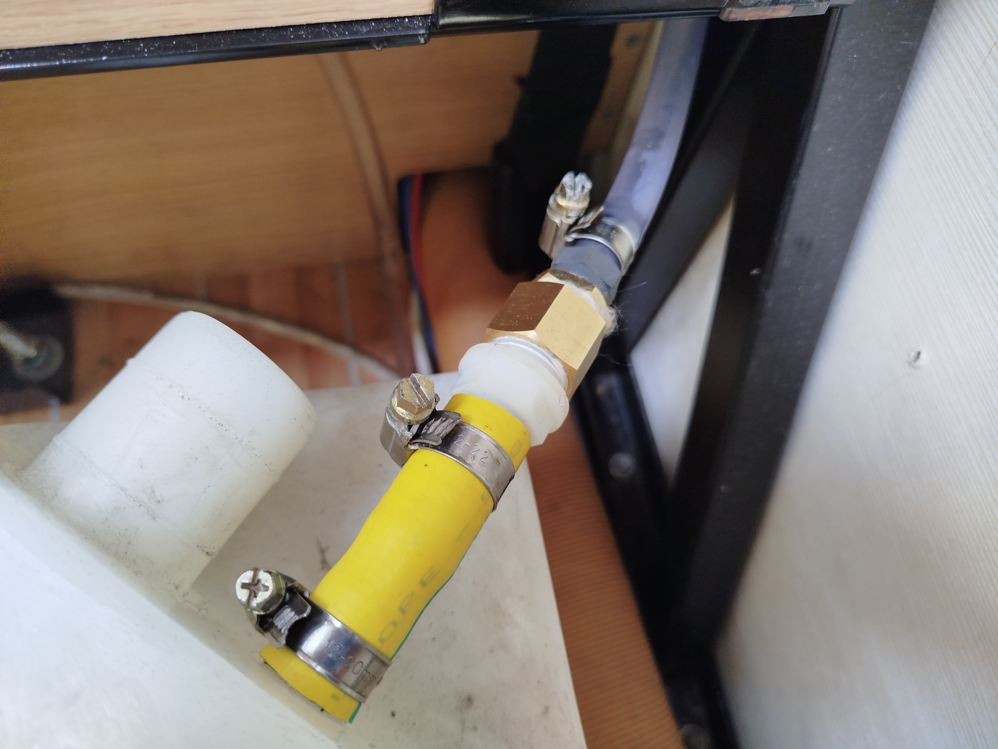

Après une étude très poussée de plus de 4 ans :mrgreen: , j'ai enfin réalisé la petit modif qui va bien pour ne plus perdre de l'eau sur la route.
Le montage d'origine avec la super adaptation PRO+++ pour emmancher un tuyau de 10mm sur un machin de 16mm :bv
Quelques raccords, un bout de tuyau d'arrosage 15mm, une bonne longueur de tuyau cristal 10mm.
Et voila.
Feedback au prochain voyage mais ça devrait le faire :up

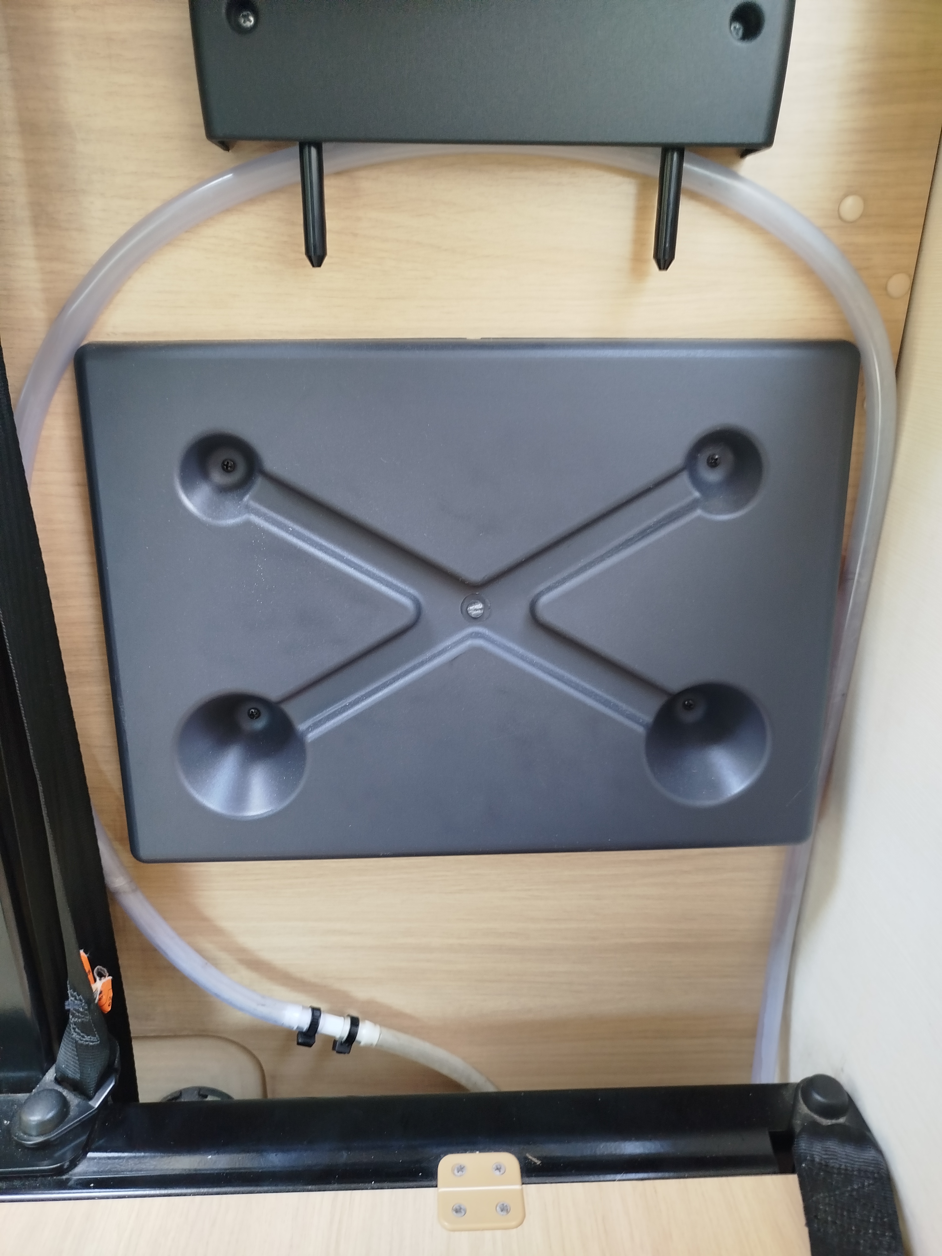

Bravo Michel. Je n'ai pas eu autant de travail que toi pour faire cette modification. J'ai remplacé le tuyau cristal d'origine par le même mais plus long pour faire la boucle.
Si la boucle monte suffisamment, il est impossible que de l'eau puisse s'échapper.
Si on ne dispose pas d'assez de place pour monter haut la boucle, il suffit d'enrouler le tuyau sur lui même en lui faisant faire une boucle d'au moins 30cm de diamètre (sur 1.5 tour) et de le placer de telle sorte que le bas de l'enroulement soit au moins au même niveau que la sortie du trop plein....trop plein qui n'en est plus un désormais.

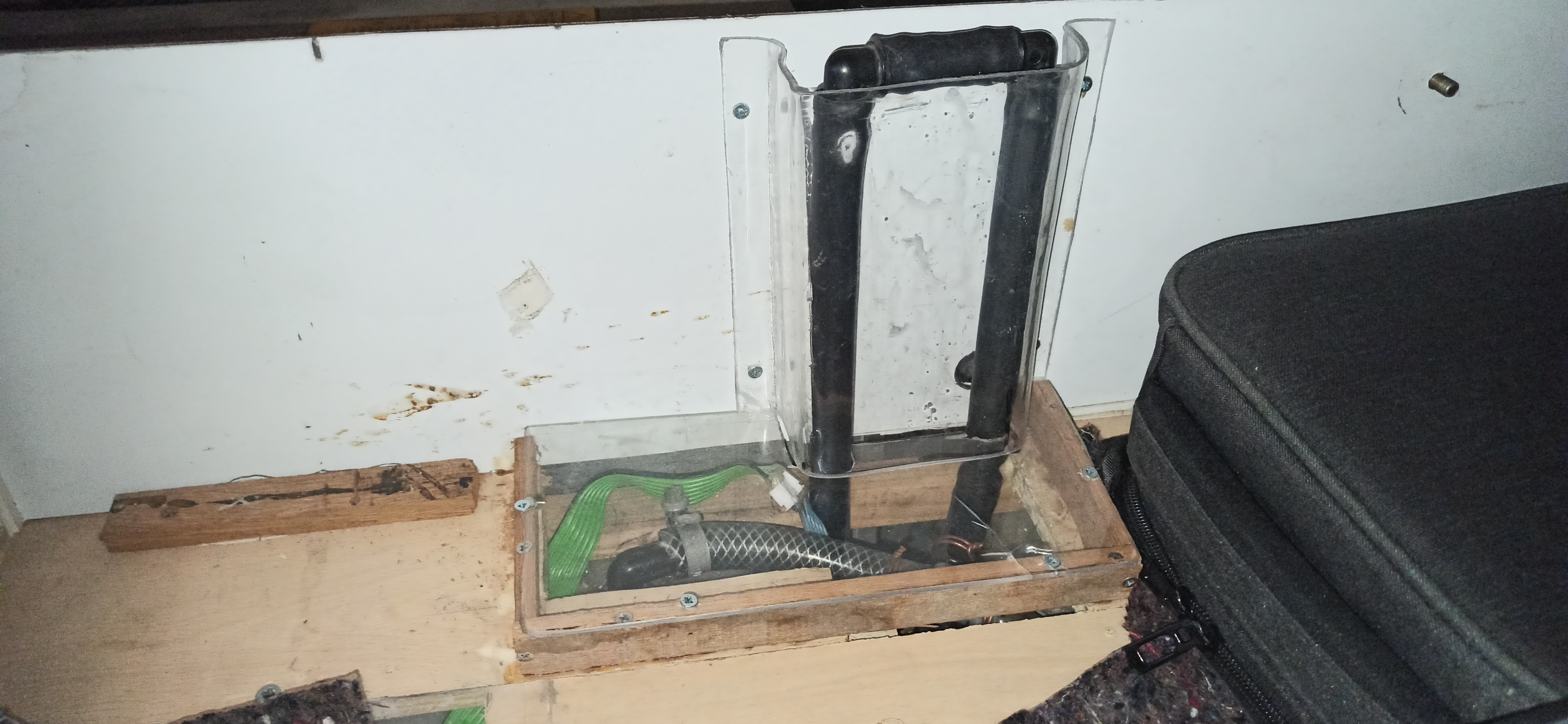

Très bon travail et solution top ! :c
Moi j'ai fait ça,20 cm de haut et plus de pertes de flotte non plus !

Merci les gars :s
Dans mon cas le trop plein n'a jamais fait son boulot de trop plein, il est au même niveau que le remplissage donc ça dégueule de partout en même temps.
La mise à l'air est plus importante (à mon avis) pour le tirage d'eau, si le réservoir et bouchons sont bien étanches il va se mettre en dépression et très probablement désamorcer la pompe...
Encore une bonne chose de faite et merci Raymond pour l'idée :c
