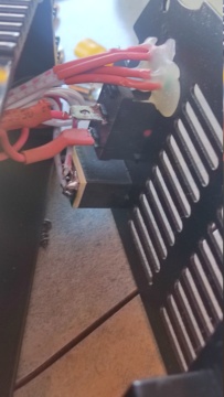

Je souhaite déporter mon bouton de mise en route de mon convertisseur 2500w et je pensais qu'il s'agissait d'un simple interrupteur, mais pas du tout.
Il y a tout un système dont une photo est plus parlante.
Vue en façade
Vue derrière le panneau
Quelles solutions je peux apporter ?
Merci d'avance pour vos aides.

Il n'y a que les 2 pattes plates à déporter, ne pas s'occuper du reste du circuit. C'est ce que j'ai fait en soudant 2 fils.

On rallonger aussi le connecteur si on sait souder un peu finement, ces connecteurs se vendent en kit sur les sites d'électronique, sinon effectivement dessouder le petit circuit imprimé, si là aussi tu sais dessouder et ressouder de l'électronique mais attention si c'est un circuit double face, c'est plus délicat...
Perso je préfère la première solution 🙄

xuor33 a écrit : lun. 28 avr., 2025 21:17 Il n'y a que les 2 pattes plates à déporter, ne pas s'occuper du reste du circuit. C'est ce que j'ai fait en soudant 2 fils.
Il faut souder un fil sur une des 2 pattes plates, l'amener à un inter et souder le retour sur l'autre patte plate ? C'est ça ?

Je vais tenter de souder sur les 2 connecteurs plats présent derrière le bouton pour mettre un inter déporté.

chrisia a écrit : mar. 29 avr., 2025 9:55 Bonjour,
Merci pour vos réponses.
C'est bien ça. Il faudra mettre l'inter du convertisseur sur OFF.

sinon, tu sors le petit module de commande du convertisseur, tu rallonges les fils qui vont dessus
et tu lui fais une ch'ti platine pour mettre le module de commande que tu poses où tu veux ;)
ps : bon, je parle comme un livre ,mes moi j'ai soudé sur le module deux fils et un inter plus loin :lol:

En définitive j'ai soudé sur les 2 pattes un inter comportant un voyant led, c'est plus simple pour moi.

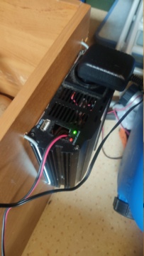

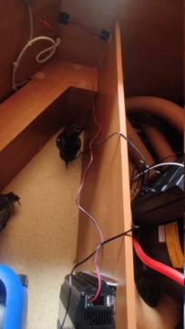

J'ai un petit convertisseur de 600W sous le lit, donc pas pratique. (il a déjà été bricolé semble t'il)

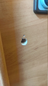

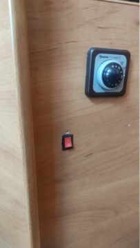

Dans l'urgence (on part demain), j'ai juste déporté l'inter.
Je me suis servi du trou laissé suite au démontage de l'écoflow. Un petit coup de lime pour agrandir à la bonne dimension et hop.
Me reste à fixer le fil avec des embases autocollantes. Puis changer l'inter par un lumineux pour avoir un visuel et éviter de laisser le convertisseur allumé.
Et à terme, sortir 2 prises à un endroit judicieux.
