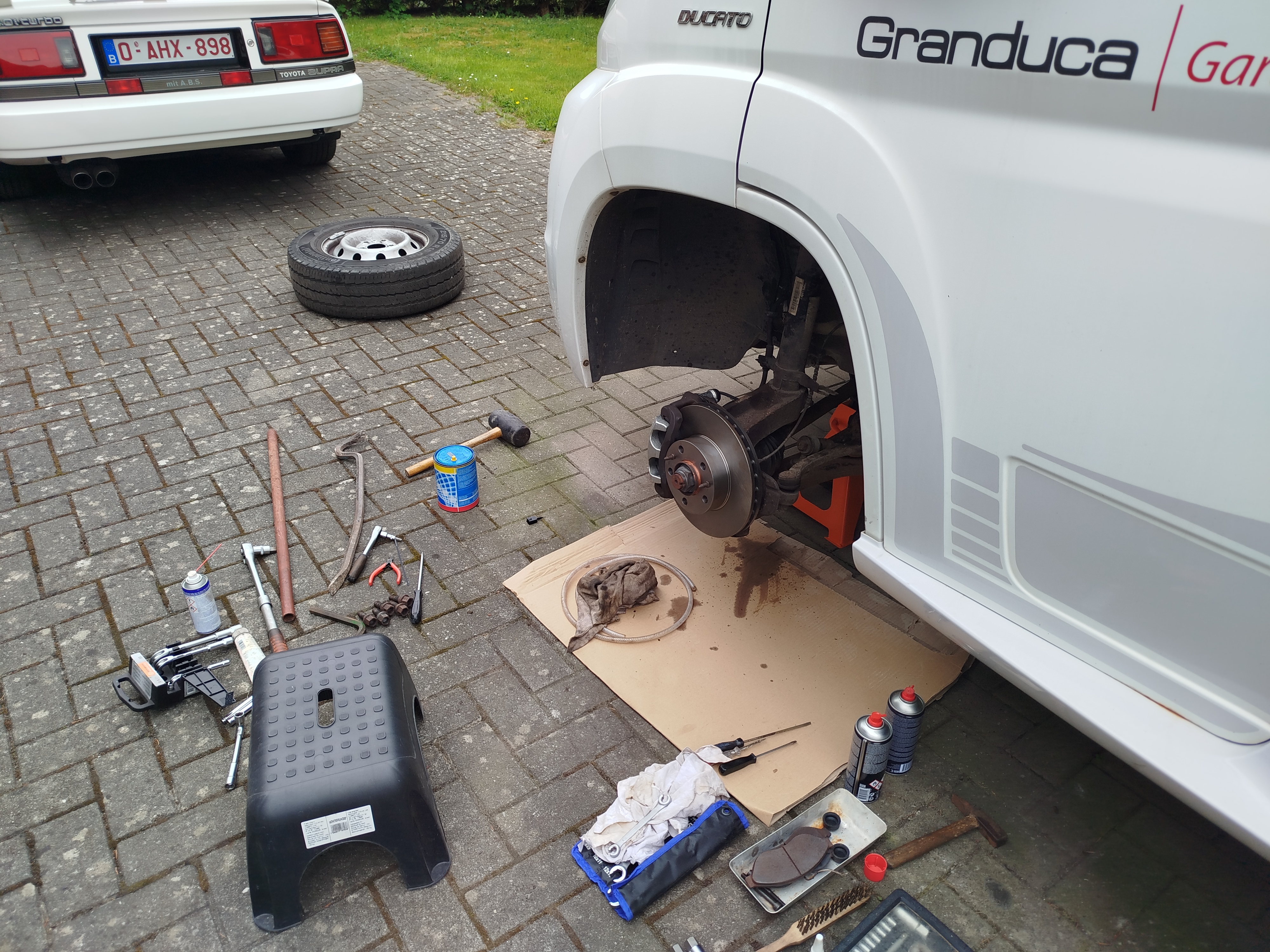

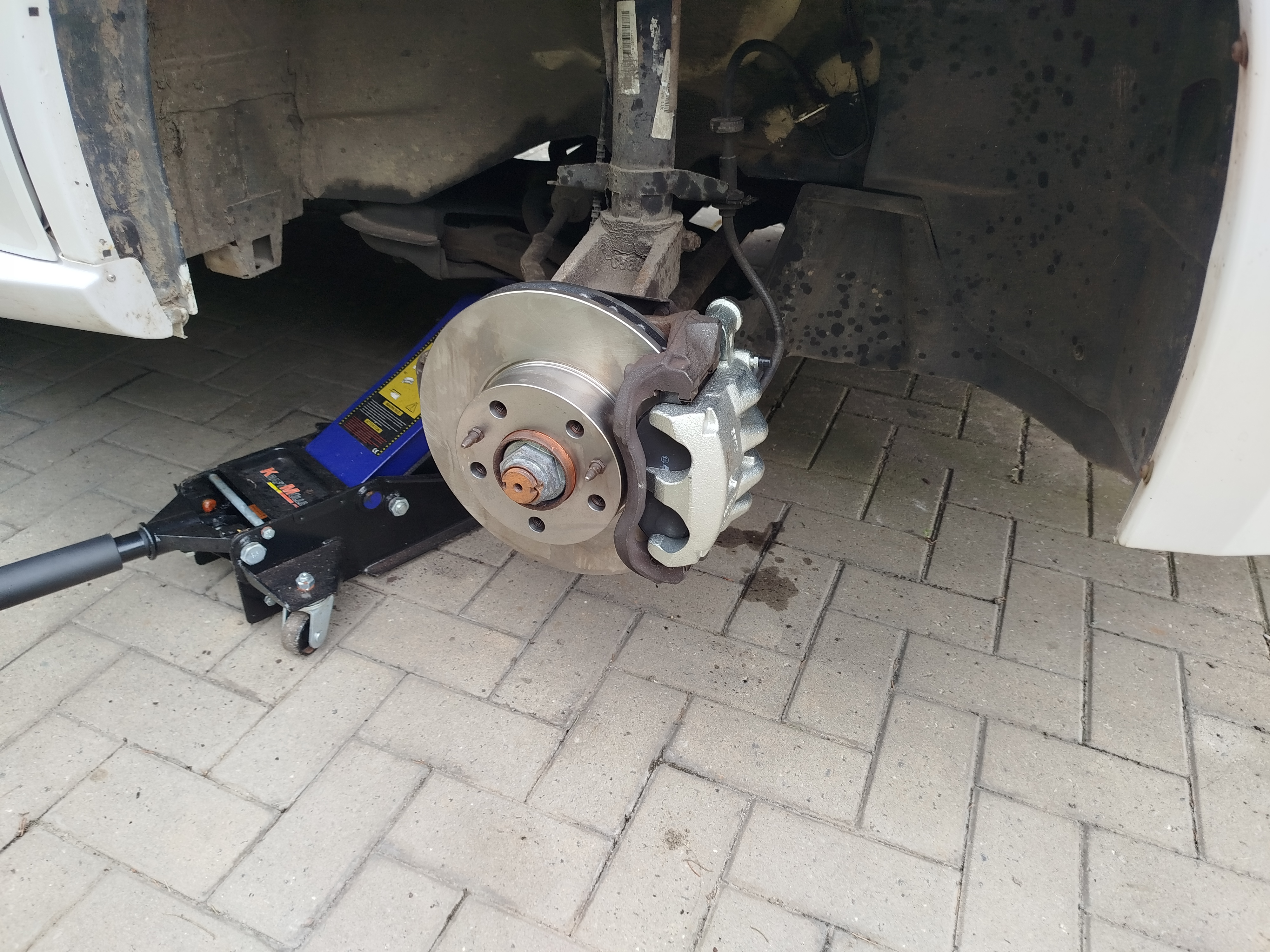

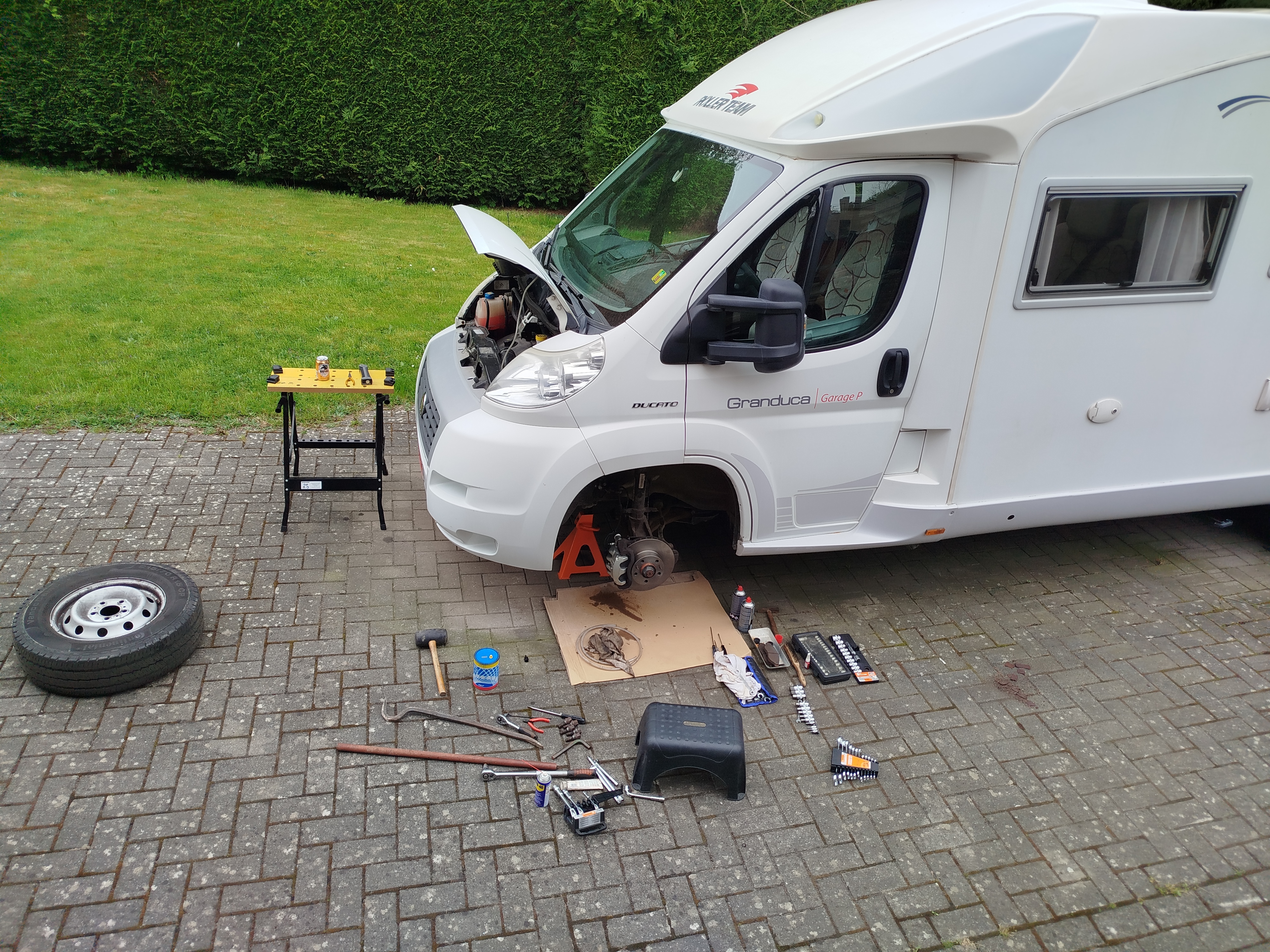

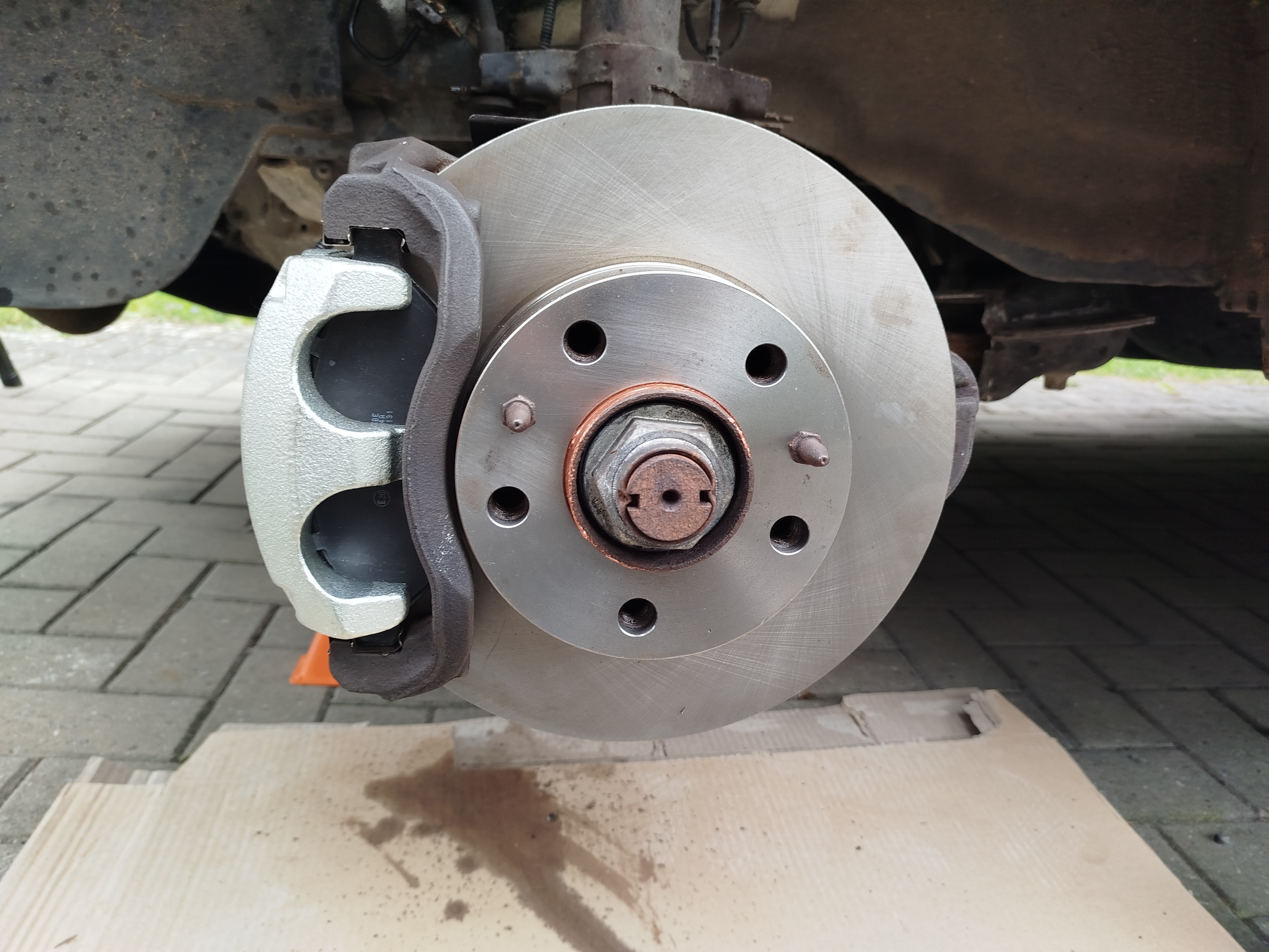

L'état des pièces gauche.
Coté droit.
Usure normale.
je vous épargne les étapes de nettoyage!
Et voila.
Une bonne chose de faite mais va falloir inspecter l’arrière :?
