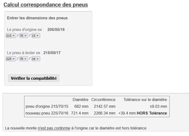

FIAT a fait homologuer par les services français pour les camping-cars sur base Ducato 3,5 t les pneumatiques suivants :
Pour jantes 15 pouces : 215 x 70 R15 CP 109/107 Q ou 225 x 70 R15 C 112/105 S
Pour jantes 16 pouces : 215 x 75 R16 C 116/114 R ou 225 x 75 R16 CP 116/114 Q
Si on respecte celà à quoi bon se triturer la cervelle .
D'ailleurs dans l'article d'où à semble t'il été tiré le tableau ci dessus, le rédacteur précise bien qu'il faut avant tout s'assurer des homologations réalisées par le constructeur et les respecter.
Après c'est exact que celà interfère sur la vitesse affichée ...et qu'il peut être un recalibrage à faire .
