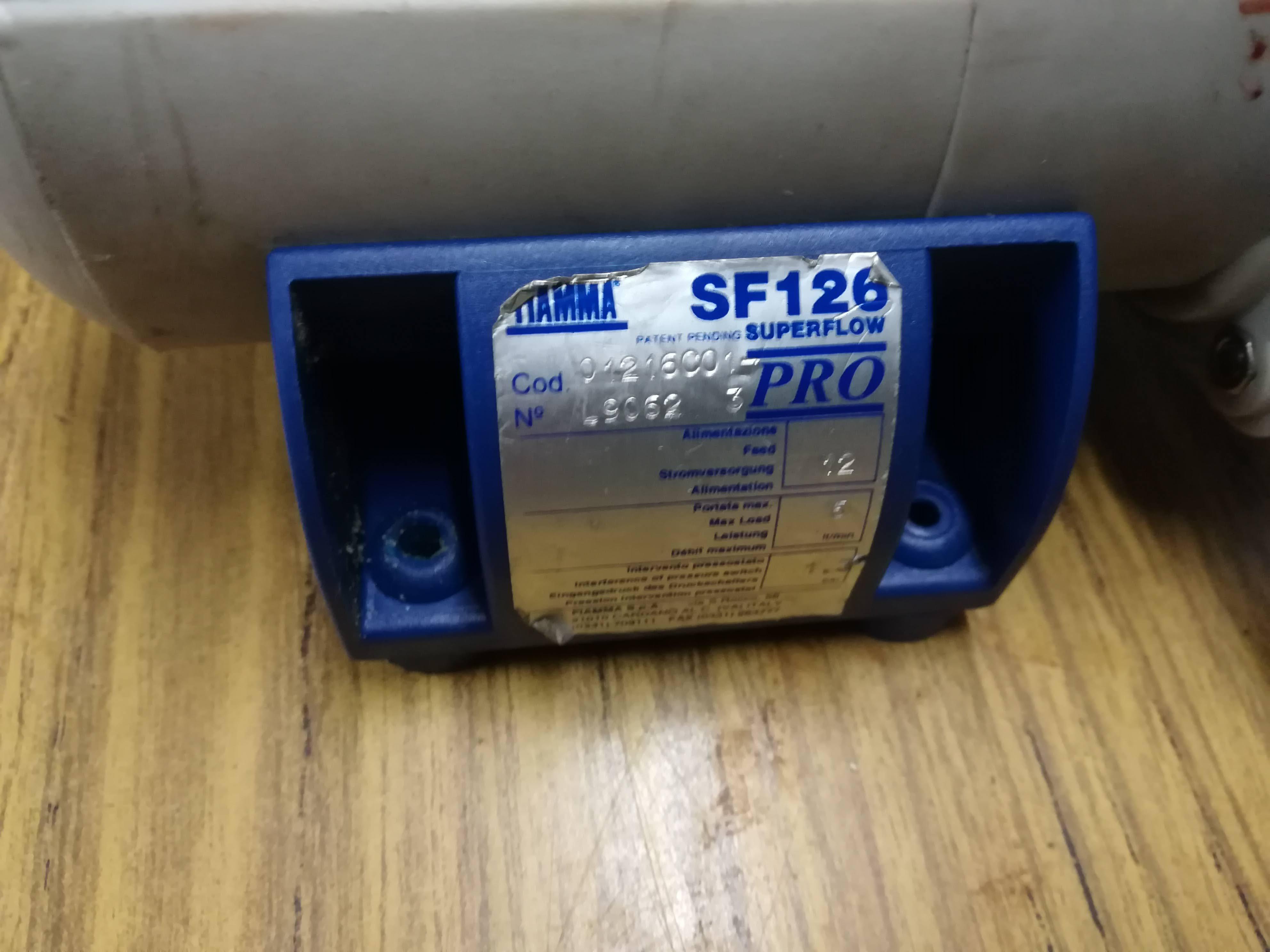

J'ai oublié, j'ai un suintement à la pompe à eau entre la partie bleu et blanche (forme triangulaire ovalisée)
Ça se répare?
Ça se répare?

BonsoirMalcolmbass a écrit : ↑dim. 15 mai, 2022 15:26 Re,
Ça se répare?
Sauf erreur de ma part, la partie blanche c'est le moteur, et la bleue la pompe. donc il y a vraisemblablement une fuite au niveau de l'axe de rotation de la pompe qui s’écoule dans le moteur

Merci. Je vais démonter ça dans la semaine.
Mon beau-père a deux mains gauches aux pouces cassés! Si je le laisse chipoter à ça? Il va tout détruire....

Fort possible, mais comme tu le dit, il faut démonter pour voir

Pompe démontée, nettoyée, remontée.
Plus de fuite

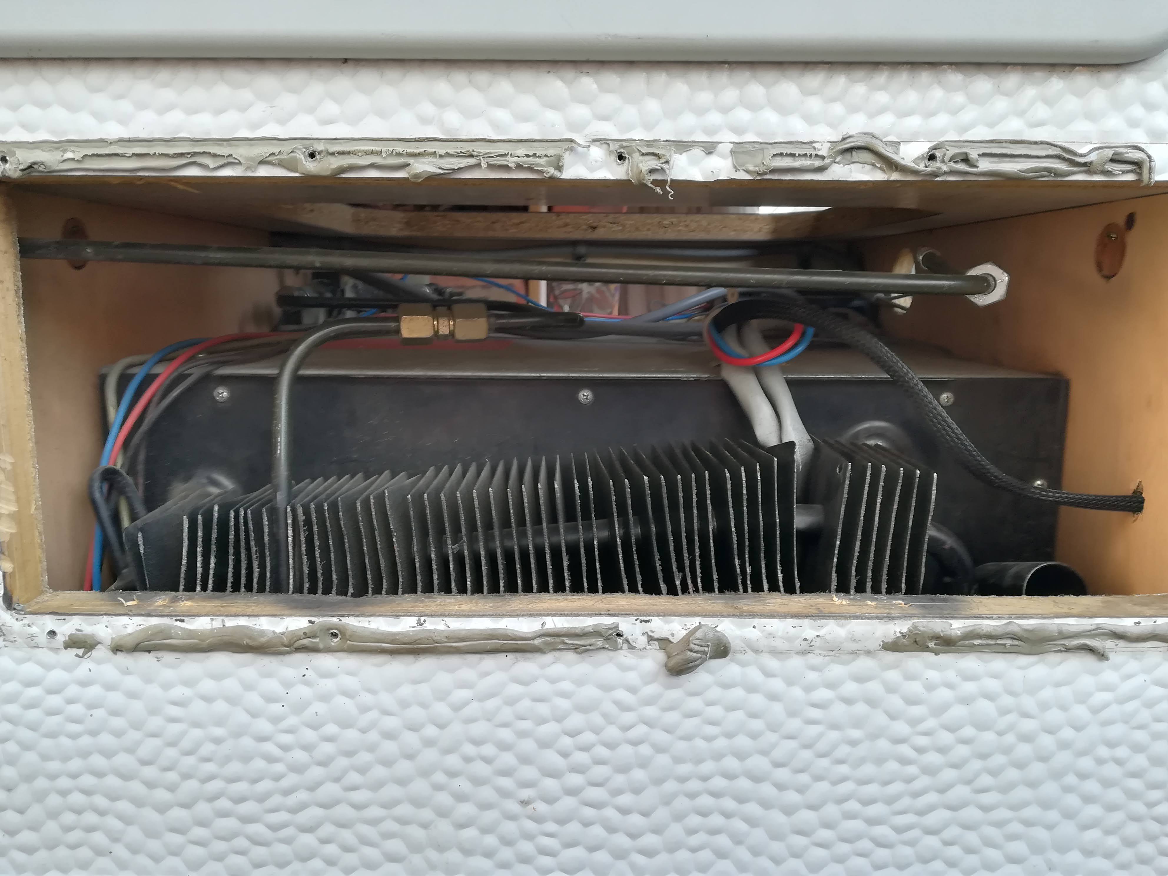

Le taff du jour: Le frigo.
Obligé de virer les ventillateurs fixés derrière les cadres des grilles, donc virer les cadres aussi!!! Sinon accès à rien
Le mec a vu beaucoup trop grand, 4 ventilos de 140mm
J'ai viré la cuisineuse pour avoir plus facile pour déconnecter le gaz et accès aux raccordements.
J'ai sorti le frigo de moitè pour ramoner le conduit de cheminée, nettoyé le bruleur. belle flamme bien bleu maintenant! Et allumage direct, ne grapotte plus!
MAIS le 12V alternateur rien de rien
Là j'ai besoin de vos lumière, je suis perdu avec cette vielle technologie... Ça ne passe pas par la centrale (faut bien lui donner une nom! seulement 3 fusibles! général, aux, pompe)
Aucun relais dans le compartiment du frigo???
Merci d'avance

- Messages : 5517
Re: Le JouJou de Joli Papa
C'est le thermocouple en cuivre et le fils d'allumage en silicone (passent derrière sans toucher la tuyauterie)
