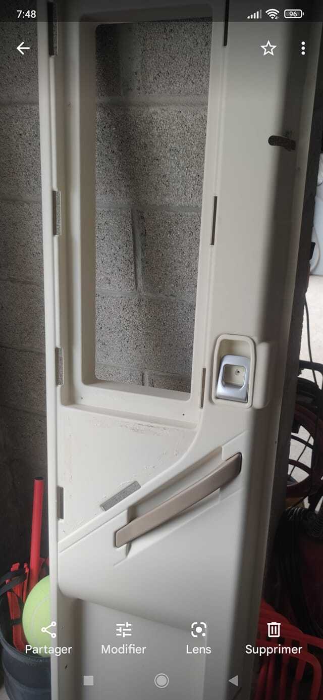

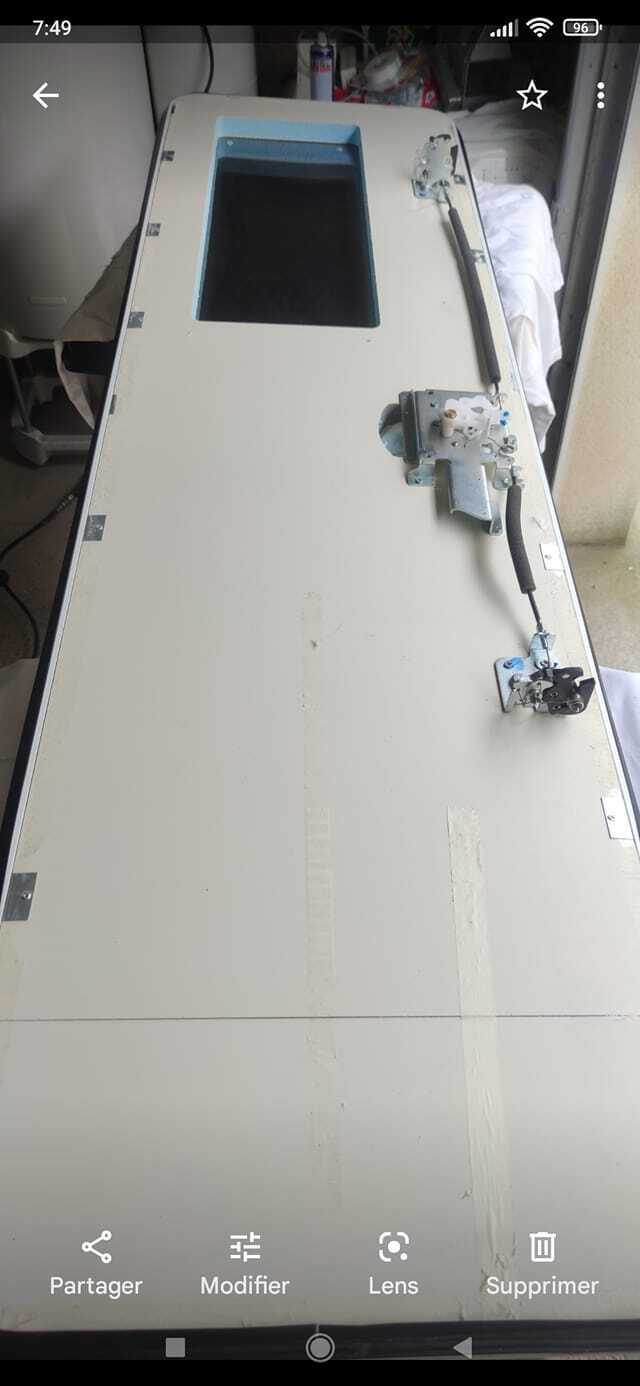

Merci Dalton pour ton lien FB ! Tout est expliqué en détail avec photos à l'appui, c'est nickel ! :mr1 On voit bien que la fixation poignée est faite depuis l'intérieur de la contre porte, donc il faut tout démonter pour y accéder. Et en lisant les expériences vécues par les utilisateurs, on se rend bien compte de la fragilité de cette zone (contre porte et poignée). En concession ça coute 800€ ! Donc ça vaut la peine de bricoler soi-même ! :10j
Apparemment, ce type de porte est aussi monté sur Adria et plusieurs autres marques de CCar... Et tous ont des pbls de fragilité !
Une info que j'ai pas trouvé : est ce que on peut toujours fermer la porte du CCar en ayant enlevé la contre porte ? :, Car je pense que j'aurai besoin de plusieurs jours pour adapter une nouvelle poignée "bricolée maison" avec renforcement de la contre porte au niveau des fixations. Et bien sur, je ne veux pas laisser mon CCar ouvert...

Sur Adria la porte est semble t'il identique mais la poignée se démonte sans toucher à l'habillage . Deux vis aux extrémités de la poignée .

alors moi j ai démonter l habillage de la porte pour la repeindre en blanc ( le jaune marron pisseux était a ch**r) est au passage recouvrir une partis en similicuir avec la poubelle de porte
je confirme la garniture tien avec des agrafe cacher dernier le joins de porte et tu a 2 visse en haute de la porte âpres tu a du double face sur tout le contours de la garniture plastique de porte , moi j avez deux visse sous la poignée de porte aussi , c est fragile mes cela ce fais sans probleme , le seul truc a ch**r était au remontage de remettre la tige de la poignée intérieur

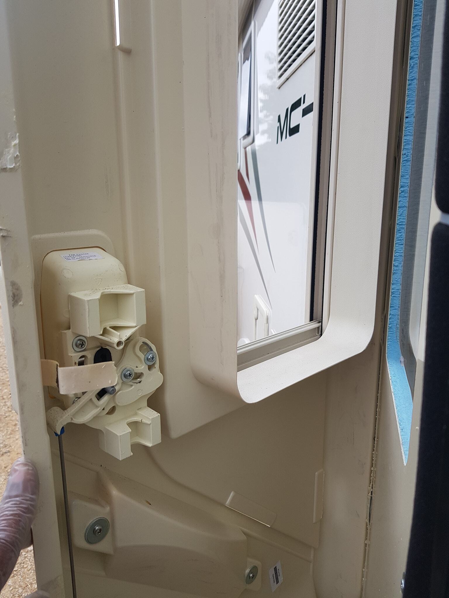

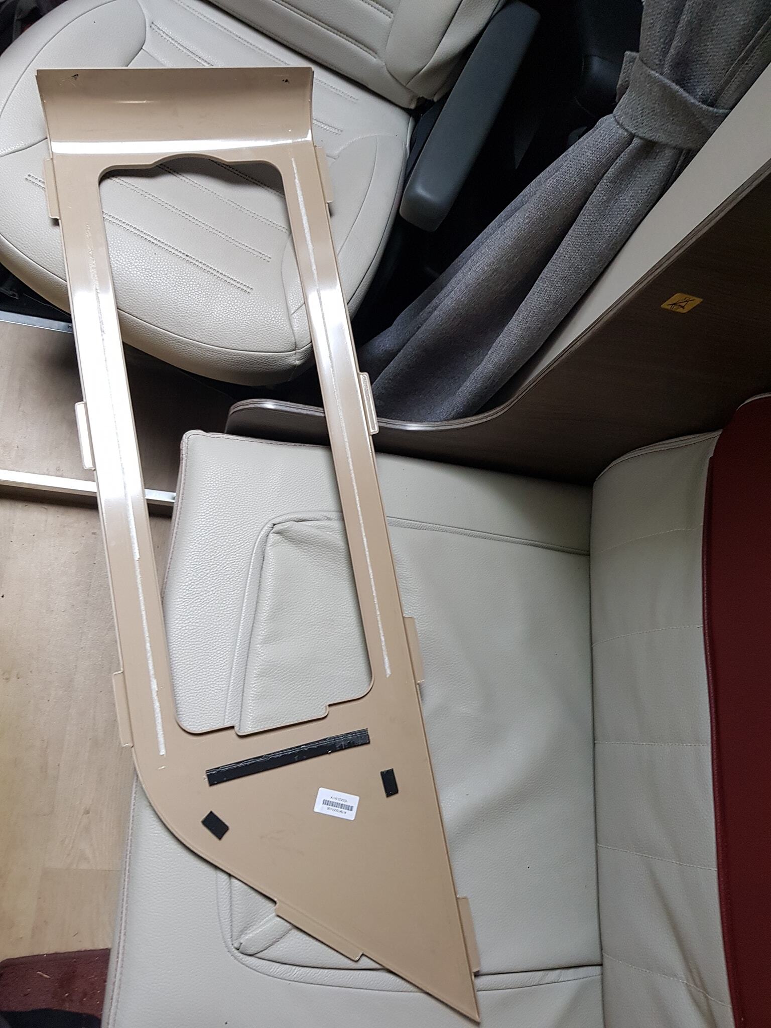

Je reviens vers vous suite à mes travaux de changement de poignée de porte cellule. J'ai réussi non sans mal à démonter l'habillage intérieur de porte en suivant les conseils trouvés sur le net.
En fait le plastique vieillit mal, même si mon CCar date de 2016 : lors du démontage de l'habillage de porte, j'ai cassé l'enjoliveur de porte autour de la fenêtre, qui est fixé par des clips périphériques ainsi que du scotch double face un peu partout ! Il était très très cassant malgré l'avoir chauffé au sèche cheveux avant pour le ramollir ainsi que d'avoir pulvérisé un lubrifiant 3 en 1 au silicone pour que ça glisse bien... Je n'ai pas réussi à couper tout le scotch double face qui le fixait à la porte et au rideau de fenêtre coulissant. Au démontage, des fissures ont apparues, suivies ensuite de casse de l'enjoliveur en plusieurs endroits... :v
J'ai cherché sur le net si je pouvais acheter l'enjoliveur seul mais cela n'existe pas ! En tout cas je n'ai pas trouvé... Du coup j'ai demandé à Narbonne Accessoires en Alsace s'ils pouvaient l'avoir et à quel prix. J'attends leur retour.
Ce type de porte monté sur cellule MC Louis (MC4 - G60 dans mon cas) est une porte HARTAL. L'un d'entre vous a déjà changé cet enjoliveur ? Si oui, ou l'avez vous trouvé et à quel prix environ ?

Je viens de recevoir le devis de CLC Alsace (je me suis trompé avec Narbonne Accessoires) : ils me demandent 650€ !!! :ma1
En fait l'enjoliveur seul ne peut pas être acheté chez Trigano, il faut prendre la garniture de porte intérieure complète, qui inclue l'enjoliveur que j'ai cassé !...
Je ne comprends pas, sachant que l'enjoliveur est rapporté par clippage sur le panneau... Sur la garniture est montée la poubelle + poignée : à ce moment là, faut il acheter le panneau complet si on veut changer la poubelle ??? :v
Je leur ai demandé si Trigano est le seul fournisseur de cette pièce ou si j'ai une chance de la trouver ailleurs, et bien sûr l'enjoliveur seul. Mais j'ai peu d'espoir...
Si qq'un aurait une autre solution, je prends avec plaisir !

Et pourquoi pas réparer le panneau qui a souffert ?
Avec un tissu de verre très fin et de la résine epoxy j'aurais tendance à penser que ce serait jouable non ?
En tout cas c'est bien ce que j'envisagerais.. :up

Merci à vous 2 pour vos propositions de solution ! Effectivement, je ne suis pas prêt à dépenser un telle somme pour un bout de plastoc !... :nn
Mais évidemment il faut que je trouve qque chose d'acceptable, sinon Mme va me le mettre dans les dents à chaque fois qu'elle passera devant la porte !... :ri
@JPierre, impossible pour moi de faire un moule en polyester, je n'ai aucune idée comment faire...
@Pascal, faisable avec de la résine époxy, en fait c'est ce que je pense faire pour réparer mon enjoliveur... Ou en mettant des plaques métal ou alu à l'arrière collées au Sika et en jointant les bouts cassés à la cyanoacrylate transparente...
Je me tâte l'idéal bien sur étant de trouver ma pièce sur le net en occase ou neuf (ce qui semble compromis...)
C'est pourquoi je réitère ma demande à la communauté pour trouver cette pièce !... :mr1
D'avance merci à tous ceux qui me proposeraient qque chose...

Messages : 6409
Re: Changement poignée de porte cellule McLouis MC4
A ce prix la, j'achète une imprimante 3D XXXL et je refait la pièce moi même!
Sans déconner, va voir un bon carrossier qui fait dans la réparation plastique (pare choc)
J'ai démonté la mienne l'année dernière pour réparer le store et pareil, super fin, super fragile, super cassant, super BRIN!!!
C'est fissurè de partout, je réfléchis à une solution genre film plastique thermorétractable au décapeur thermique pour réparer ou covering pour coveringer les misères... :up

Messages : 6409
Les imprimantes 3D c'est pour rigoler!
Réparer de l’intérieur avec du tape Américain ou de la bande d'alu autocollant (y en a des super collantes pour toiture)
Un petit coup de mastique dans les fissures, bien poncer et après covering tu ne verra plus rien :up
Oublie les systèmes d'agrafes chauffante! C'est trop fin et tu va transpercer direct!
