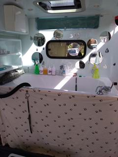

Bon, j'ai allumé le chauffe eau, puis la pompe, puis tirer un peu d'eau. J'ai dû remettre de l'eau, j'ai pu constaté qu'en fin de cuve la pompe a du mal.
Si le tranfo a pris des gouttes, il doit être sec.
Aujourd'hui tout va bien :-).
Il me reste un peu d'electricité à faire (pose d'une lampe avec fiche).
En attendant voici les photos AVANT/APRES
Après: surtout de la déco, un vase d'expension et une prise P17 :-)

wouaaah ça a l'air pas mal toiut ça , dommage tes photos sont un peu petites, en particulier la 3eme qui donne une bonne vue d'ensemble

Re: Recherche aide pour mon projet toiletteuse itinérante
Message non lu par Bête-folle » jeu. 14 mars, 2019 18:48
Message non lu par radio6ulm » jeu. 14 mars, 2019 19:38
je parlais de la 3eme ou on voit bien l'installation eau et pompe
