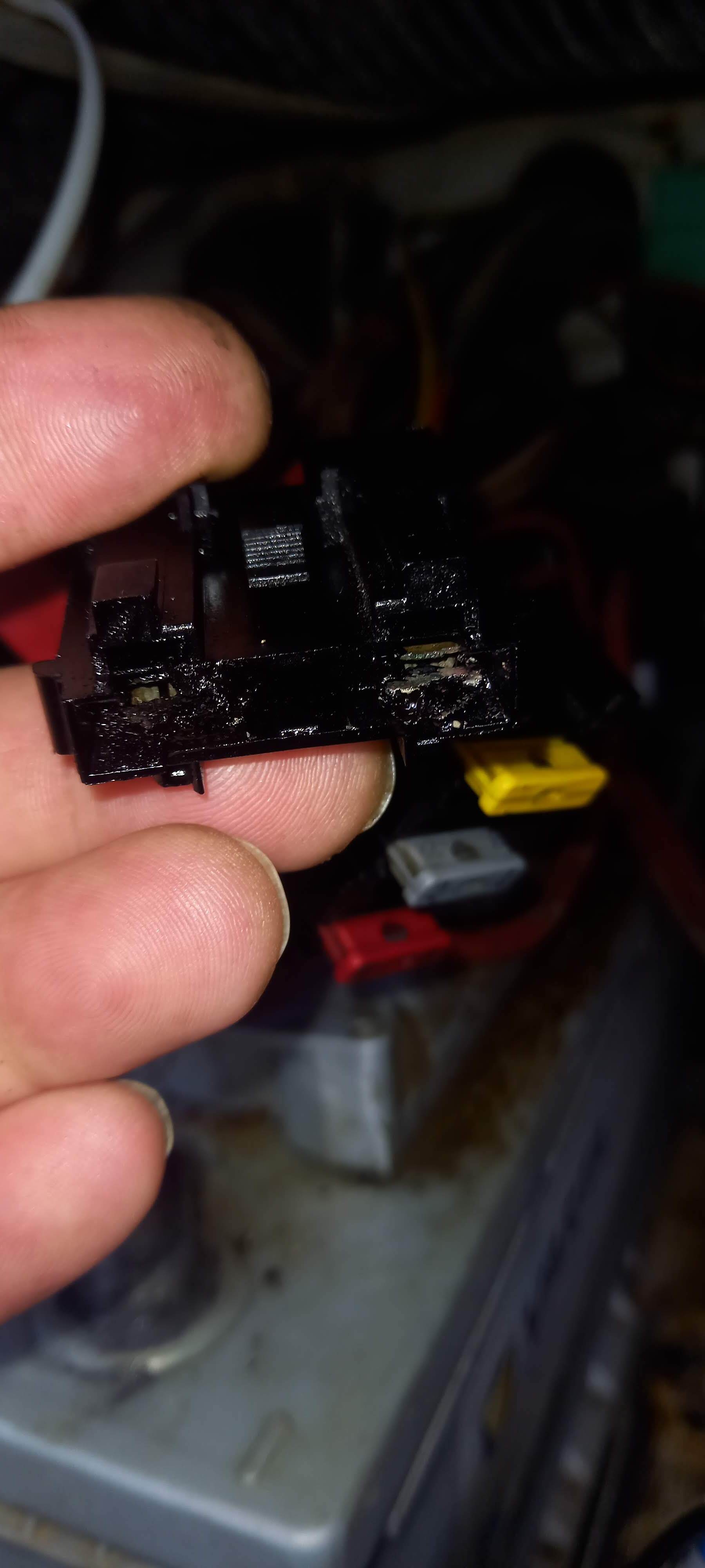

J'aurais besoin de vos avis et conseils éclairés, concernant ma problématique.
Depuis quelques temps quand je roule, j'ai tous l'élec qui se met en rade, cad: plus de radio, ventil, feux, essuie glace etc... cela dure généralement entre 2 et 10 secondes, jamais plus.
Le CC a eu pas mal de rajouts effectués par les anciens proprios (alarme, coupe circuit, modules de préservation de batterie,...)
J'ai un fusible de 50A qui a fondu, mais après une batterie de test impossible de savoir ce qu'il protège...je roule sans depuis ce matin e aucun changement. Il s'agit d'un circuit de puissance directement sur la batterie et qui va vers la boite à fusible de l'habitacle...
J'ai refais les connectique de masse et d'alim au départ batterie pour être sure, mais cela ne vient pas de là.
Je suis un peu perdu et stressé de partir sur les route comme ça...

par YacLan
ton fusible mystère n'est-il pas celui du coupleur/séparateur ? (ou du DC/DC s'il y en a un).
Ta batterie cellule charge-t-elle quand tu roules ?
Autrement, même avis que @DALTON pour les tests à effectuer.

J'y ai pensé, mais je n'ai pas fait le test CC branché, je vais essayer ce soir.
J'ai testé la batterie et l'alternateur et les valeurs sont nikels

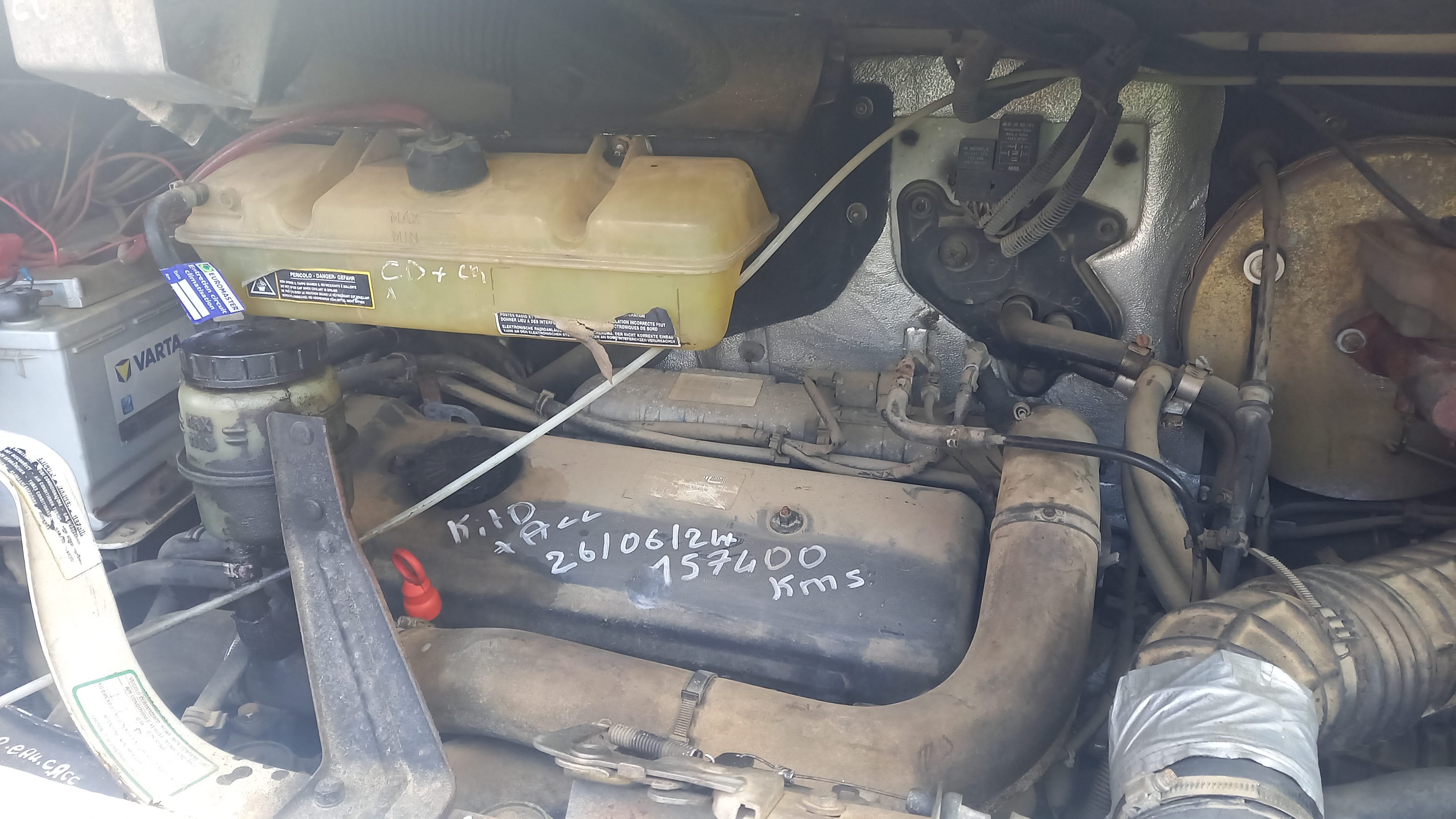

Re: Plus de courant sur porteur Ducato en roulant
Publié : mer. 09 juil., 2025 16:14
par kerne

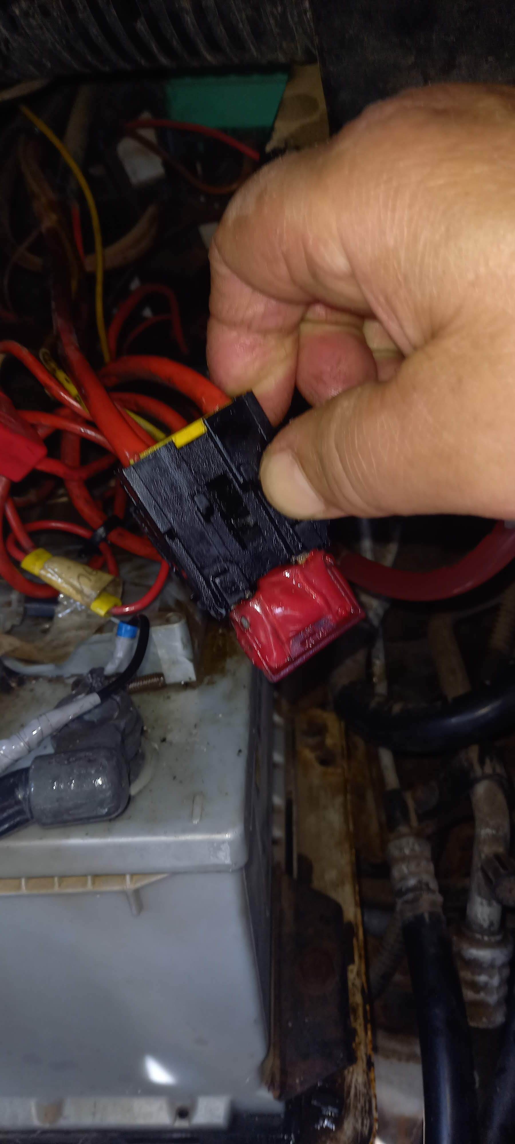

La vu d'ensemble avant qu'il ne fonde (il se trouve tout en haut à gauche
