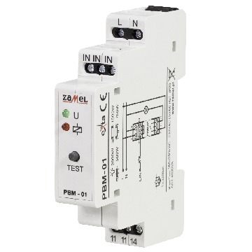

J'ai trouvé ceci :
relais bistable 16a
Est-ce que cela convient ?
Re: Demande aide pour alterner les prises 230v et convertisseur
Publié : dim. 04 mai, 2025 8:43
par bleusideral
C'est pas bon, il faut qu'il soit à double inverseur 😉

bleusideral a écrit : dim. 04 mai, 2025 8:43 Bonjour
Ah mince !
Je continue à chercher, pas facile pour moi qui ne comprends pas trop. :oops:

Pour le relais voici un exemple :up
Publié : dim. 04 mai, 2025 9:40
par chrisia
Merci pour la recherche.
L'inverseur manuel étant très bon marché, le prix du relais est trop élevé pour le confort apporté.
Qu'en penses-tu ?
