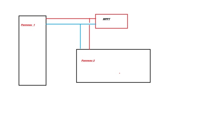

Message non lu par Artifex » mer. 09 janv., 2019 20:51
Bonjour, je viens de voir cet équipement et il me parait indispensable à ceux équipant leur équipement solaire par fraction. De par le fait de ne disposé de même panneaux ou puissance identique. Cet équipement renforçant le non retour et je pense rentabilisant au maximum l'installation.
Donc je désirerais connaitre si certain en son équipé et leur appréciation
, merci.

Comme dit dans d'autres sujets " ilitriciti " , mes connaissances dans ce domaine sont limitées , donc je fais au plus simple . J'avais un premier panneau , 2 fils qui descendaient au régulateur . Quand j'ai monté le deuxième , j'ai piqué mes nouveaux fils sur ceux existants , comme ça marche ...Je sais ça ne répond pas à ta question :,

Re: Boite de jonction panneaux solaires
Message non lu par Poissard » jeu. 10 janv., 2019 8:41
Bijour !
j'ramène mon grain de sel: chaque panneau est équipé de diodes anti-retour, alors, pourquoi diable rajouter des trucs aux machins et engraisser les chin---ois...

Message non lu par Artifex » jeu. 10 janv., 2019 10:36
Bonjour, Re. a Poissard le fait est que cela n"est pas seulement des diodes. Et que pour un même panneau comme pour les accus il y a des différences, et je ne parle quand l'exposition n'est pas identique avec sombre ou autres. Transistors et condos doivent servir quand même a quelque chose. Si on peut obtenir le maximum d'énergie cela serait un plus sans augmenté le poids en panneaux, je ne parle du prix car cette solution est coûteuse. Mais aussi protège mieux, les diodes sont pour un panneau. Quand le montage est multiple la sortie a un ampérage supérieur, donc cela doit être pris en considération.

Message non lu par martingale30 » jeu. 10 janv., 2019 15:15
Bonjour , intrigué par cet appareil , qui est là : https://www.solarboutik.com/boitier-de- ... -140w.html ;
J'en tire les conclusions suivantes :
il n'est plus en "stock" !
il n'y a que deux avis ! ( étrange) ,
jamais vu avant ! personne n'en parle !
prix :v
quel en est le principe ( plus précis que l'explication jointe ? )
j'ai un PS de 75W et un de 100w en // , avec diodes anti retours , pas de PB pour l'instant ,
ai-je loupé un épisode ? :bc
Bonne fin de journée :s

Bonjour, re. je crois que tout est dit dans la description de cet appareil que Luc nous donne; Celui dont je parle:
https://www.energiedouce.com/panneaux-s ... 01131.html
Qui permet le montage de 5 panneaux mais l'idée est la même, produire le maximum en sécurisant au maxi, la conclusion que je fait!
Message non lu par michel-du-mans » ven. 11 janv., 2019 9:49
A condition d'avoir des panneaux solaires de 120W maxi.

Message non lu par gerard férolles » ven. 11 janv., 2019 10:41
Je vois qu'il s'agit d'un dispositif high-tec avec tous les avantages de la technologie actuelle, ses quelques mini-défauts (puissance limitée à 12W sur chaque canal) et son très gros défaut : son prix ! Inutile de penser au prix de revient d'un tel dispositifl, la marge couvrant les frais d'étude et de commercialisation semble énorme.
Un bon bricoleur spécialisé électronique devrait pouvoir réaliser ce truc avec quelques composants courants pour quelques sous...

Message non lu par martingale30 » ven. 11 janv., 2019 11:29
Effectivement , j'avais vu celui à 5 panneaux , :bc .Je pensais à celui de deux , il est moins cher :ri , 2X120 = 240W ! c'est bien il me semble , non ?Bonne journée :s

Message non lu par Artifex » ven. 11 janv., 2019 11:45
Bonjour, pour Gérard 10 Amp ne font pas 12 Watt. Maintenant on ne peut comparé les deux technologies qui sont démontrées sur ce sujet. L'une étant très bien pensé il me semble! Avec seulement une puissance dissipée sur chaque canal inférieure à 1Watt. Et un panneau perd sa capacité avec le temps, plus il sera contrarié dans sa production plus il perdra en capacité, un argument a ne pas oublié!

Message non lu par gerard férolles » ven. 11 janv., 2019 13:29
Re-
Mea culpa, mon clavier a oublié un zéro, je voulais dire 120W...(spécifié dans la doc)
