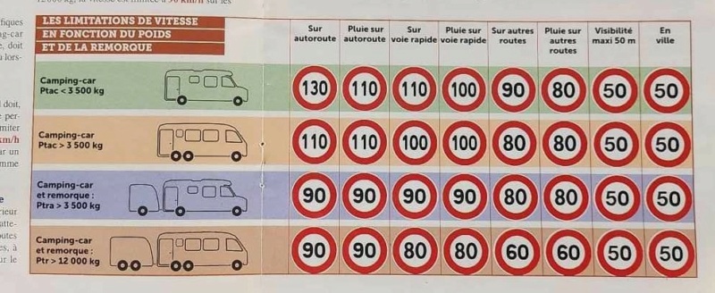

Les véhicules dont la vitesse est réglementée en raison de leur poids ou de leur mode d'exploitation doivent porter, visible à l'arrière, l'indication de la ou des vitesses maximales qu'ils sont tenus de ne pas dépasser.
https://www.legifrance.gouv.fr/codes/ar ... 0028436426
La vitesse des véhicules dont le poids total autorisé en charge est supérieur à 3,5 tonnes ou des ensembles de véhicules dont le poids total roulant autorisé est supérieur à 3,5 tonnes, à l'exception des véhicules de transport en commun, est limitée à :
1° 90 km/h sur les autoroutes ;
2° 80 km/h sur les routes à caractère prioritaire et signalées comme telles. Toutefois, cette vitesse maximale est relevée à 90 km/h pour les véhicules dont le poids total est inférieur ou égal à 12 tonnes sur les routes à deux chaussées séparées par un terre-plein central ;
3° 80 km/h sur les autres routes. Toutefois, cette vitesse maximale est abaissée à 60 km/h pour les véhicules articulés ou avec remorque dont le poids total est supérieur à 12 tonnes.
4° 50 km/h en agglomération. Toutefois, cette vitesse maximale est relevée à 70 km/h sur le boulevard périphérique de Paris.

Re: législation remorque
Publié : jeu. 14 sept., 2023 15:39
par Dudu31
voila tout et dis
