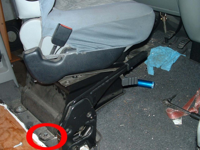

petite question technique :
les ceintures de sécurité sont obligatoires sur les PL depuis 2006. Sur un PL d'avant cette date, est il obligatoire de les faire poser , sachant que si elles ne sont pas déclarées sur le barré rouge,le CT ne passe pas et que la maréchaussée ,elle,ne se pose pas de questions ???

Re: mon PL mercedes
petite anecdote a ce sujet :
dans certains départements, les pompiers ont des véhicules qui datent d'avant 1999 ou 2006, je sais plus ; ils les ont donc fait équiper de ceintures par leur service mécanique ..... Refus du CT ! ! ! les ceintures ne sont pas notées sur le barré rouge. Jusque là, pas de soucis,ils demandent au constructeur de les valider,étant donné que le points d'ancrage étaient prévus......refus ! ! ! ! elles n'ont pas été installées par le constructeur ! ! ! !
heureusement que les services d'urgence et autres ont des dérogations....... à méditer.
Pour info , les ceintures sont notées en 8.8.1 sur le barré rouge....

Re: mon PL mercedes
Bonjour à Tous,au sujet des ceintures ,si un véhicule a été homologué SANS ceintures il doit rester dans cette configuration.La loi sur les ceintures et autres aménagements ou accessoires (rétro extérieur à droite,attelage homologué) n'est pas rétroactive.Il n'y a pas de ceintures dans une Deux chevaux de 1957 et pourtant elle roule toujours.Bonne route.
et pourtant elle tourne
- guy83
- Messages : 800
- Inscription : dim. 28 déc., 2008 18:12
- votre campingcar : CHAUSSON FLASH 02
- Localisation : LA SEYNE SUR MER 83
Re: mon PL mercedes
Bonsoir a toutes et a tous
Dans beaucoup de véhicules âgés de plus de 25 ans, les points d'ancrages sont prévus même à l'arrière, mais pas le montage des ceintures et lors du passage au C T ils ne peuvent l'exiger.
Cela serait illégal car les lois française ne sont nullement rétroactives.
A +
A +

Re: mon PL mercedes
Donc pour résumer : avant une certaine année elles ne sont pas obligatoires, si on les monte nous meme le CT est refusé mais si on les met pas.....la marechaussée n'a pas fini de nous arrter......pppffffff quel casse t^te ! ! !

- Messages : 11737
Re: mon PL mercedes
Relegibe66fr a écrit :Donc pour résumer : avant une certaine année elles ne sont pas obligatoires, si on les monte nous meme le CT est refusé mais si on les met pas.....la marechaussée n'a pas fini de nous arrter......pppffffff quel casse t^te ! ! !
Compte tenu du fait que les ceintures sont un organe de sécurité incontesté, et sous reserve que leur implantation soit bien faite, a titre perso, je n’hésiterai pas un instant a les monter
Quand au contrôle technique, ne pas oublier qu'il s'agit d'un VASP et poids lourd qui plus est:
Lors du contrôle technique d'un PL, et qui plus est un CC, le contrôleur ne monte pas a bord, juste pour contrôler les ceintures de cabines et le branchement de l'OBD
Tout le reste est fait contrôleur a terre, et propriétaire au volant
Lors d'aucun de mes contrôles techniques depuis que je suis en PL ( depuis 2008), a aucun moment le contrôleur est passé derrière et a contrôlé les ceintures passagers ou quelque soit d'autre

Re: mon PL mercedes
mais je parlais des ceintures conducteur...
de plus elles doivent être montées par le constructeur sinon les assurances vous lâchent en cas d accident faisant ressortir l’aggravation des blessures a cause d'elles si ...
- Messages : 11737
Re: mon PL mercedes
Chacun fait ce qu'il veux, mais "l’aggravation blessure a cause d'une ceinture sécurité" est vraisemblablement une légende que comporte ses opposants ( au cas ou il y en ait encore..)
A titre perso, et nonobstant l'avis des contrôles techniques, sous réserve que leurs points d'ancrage existent et soit de nature a ne pas céder sous la charge, je les installerai... et les utiliserai dans un soucis de sécurité... quitte a les masquer ou les démonter lors du passage au CT (mais il faut que le contrôleur soit obtus pour déclarer un véhicule non conforme lorsque l'on y adjoint un organe de sécurité obligatoire a l'heure actuelle)
Avant l’époque ou celles-ci sont devenues obligatoire, les véhicules étaient équipés de points d'ancrage et elles étaient vendues comme accessoire, je les avait monté sur mes véhicules
