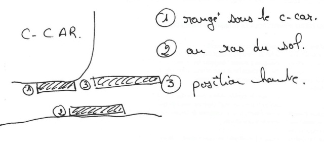

Pour le moment, il m'est impossible d'utiliser mon camping car. Je ne parviens pas à monter l'escalier.
Une recherche sur le net me permets de trouver deux fabricants de marche élévatrices , JE les contacte pour obtenir des infos un devis estimatif pour la fourniture et le placement de leur produit , mais je n'obtient aucune réponse.
Un bricoleur aurait il trouve un système 0our permettre à une personne se tenant debout de monter sans effort dans le camping car . Ou à part les été Charbonnier et Bourg6eois , y a t' il d'autres fabricants qui proposent un produit similaire¿

Super les photos, mais ce n'est pas cela que je cherche car il faut modifier la porte et je peux me déplacer sans chaise dans le CC. Peut-être possible de s'en inspirer.
Pour l'avatar quand j'aurais une photo . Le Burstner a été changé pour avoir un accès plus aisé au lit et une boîte automatique..

Trouvé dans les liens fournis par Petugue83, un truc qui conviendrait peut être
http://www.keystonecoachworks.com/comme ... ercial-use
Je vais les contacter

donc pour resumer il s'agit de se faire soulever pour arriver au meme niveau que le plancher du CC ?
il faut evidement que ce soit automatique ?
donc systeme electrique avec bouton , le plus dur est de trouver les verins adequates , on peut trouver ça dans les rebut de lit d'hopital, j'en avais recuperer, ça marche en 12v ou 24 ou 220, c'est un peu de recherche
une fois qu'on a ça c'est bon, reste la fabrication,, on peut s'inspirer du montage de marche electrique dans le genre de ce qu j'avais fais , mais inversion du systeme pour faire monter la marche au lieu de la faire descendre
viewtopic.php?f=1&t=43631&p=377076&hili ... ue#p377076

Peut-être quelque chose basé sur une béquille d'atelier de moto ou qui s'en inspire plus un vérin de lit d'hôpital.
Pas forcément besoin que ça soit suspendu au bord du cc.
Un bon serrurier metallier est capable de faire ça.

En fait il te faudrait un marche pied qui TE soulève au ras du plancher ??
En fait ce principe là , mais uniquement pour 1 personne sans chariot ?
https://www.youtube.com/watch?v=T2a_MO8GC-4

Je ne cherche pas nécessairement du neuf et je trouve que la béquille de levage moto est une bonne idée.
Comme je suis motard , je dois bien avoir une connaissance qui pourra m'en prêter une pour essayer.

La solution de la béquille d'atelier est la mieux adaptée avec un minimum de bricolage . D'abord enlever les roulettes ! , puis confectionner des glissières pour le caser sous le
en position replié . La pose d'une motorisation électrique en 12v doit être facile , il y a ce qu'il faut sur le marché .
La glissière doit se prendre sur le plateau du haut et non sur la base .
La manip est simple , peut paraitre fastidieuse , mais efficace et économique ! .
1 - sortir la béquille , elle reste attachée en haut
L'utilisation ne se fait jamais seul , l'accompagnateur aura juste à déssolidariser la béquille de la glissière . (2 clavettes)
2- descendre la béquille au sol ( la mettre à plat !)
3 - désacoupler la béquille des glissières du haut (voir 1)
4- descendre le plateau avec une commande à son choix fil ou sans fil .
5- manœuvre inverse pour tout rentrer .
De cette façon , il n'y a pas d'effort sur la caisse du
, il suffit de le poser à la place de l'existant , il reste une dénivélation de 10 cm qui doit être franchissable !
Voilà ma contribution à ce problème , c'est ce que je vois de plus simple .
Bonne soirée .
luc

Je reviens vers ce sujet .
En faisant des courses . On a croisé ce véhicule adapté pour handicapé .
C'EST super bien fait . Voilà les photos pour information .
Bonne journée.
Il pleut à Nîmes .
Luc

et pouquoi pas sur une base de cric electrique , leger et 2t5 encombrement mini, https://www.google.com/search?q=cric+el ... 2822549054

Reradio6ulm a écrit : ↑mar. 10 sept., 2019 13:02salut
Un peu casse g....e !!!
Amicalement Jean-Pierre

j'ai dis sur une base , pas de tenir debout dessus en tutu sur la pointe des pieds
par exemple une plaque articulée au niveau du plancher et le cric dessous , je sais pas comment est l'entrée du CC , mais si y a 2marches comme le mien ça serait tres facile a faire

Re .
C'est vrai nous faudrait une photo de l'entrée du camping car . Je verrais bien un marche pieds électrique modifié ( et assez costaud ) , qui démarre du sol , monte à hauteur et qui se laisse rabattre afin de fermer la porte latérale .

une idée a partir de ma fabrication grille barboc , rien a voir mais le principe est bon
on remarque que quelque soit la hauteur la grille est a plat

Re .
Selon la configuration du c-car , suffit de tester la cinétique avec du bricolage , on devrait y arriver .

Au départ, il me semble que notre ami Siderider voulait des infos pour entrer dans son Ccar, là, ça devient un sujet "cuisant"une idée a partir de ma fabrication grille barboc

Bonsoir Dalton
si on s'en tient aux images trouvées sur Go'gl', sûrement que ça ressemble à ça :

N'empêche l'idée du pantographe est intéressante .

En sachant qu'il faut que la plate-forme soit le plus près possible du sol :
un ensemble dont la taille permet de le caser sur la première marche avec une plate-forme qui s'ouvre
la plate-forme avec des ailes sur les côtés recevant les crics en rattrapant le niveau, ce qui fait un décaissement de la plate-forme pour être plus basse que les crics fermés
on pose la plate-forme devant la porte et on ouvre la partie dépliante pour la mettre en appuis sur le plancher du CC , quitte la la laisser d'équerre le temps de la montée et la déplier une fois en haut.
compliqué à expliquer sans croquis, mais il faudrait que ça reste assez léger pour être manipulé par la personne qui doit aider
Cordialement James
Avec 2 crics du type de celui proposé

un autre probleme se pose , il n'y a qu'une personne handicapée, il faut penser aussi a la personne bien portante pour qu'elle ne soit pas genée
