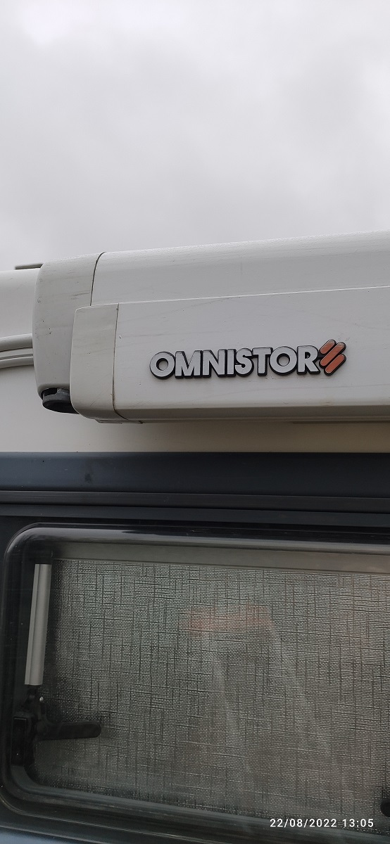

Sur le store Omnistore de mon rapido 976M de 2004 je viens d'avoir un problème.
En voulant rembobiner le store avec la manivelle pour le replier le mécanisme du système s'est mis presque immédiatement à patiner comme lorsqu'il manque des dents sur un engrenage.
Pour le replier il a fallu que je repousse manuellement le store pendant que mon épouse tournait la manivelle. Arrivé à son boitier j'ai exercé une poussée d'un petit coup sec pour qu'il se clipse comme habituellement dans son boitier. Je pense que le mécanisme est HS.
Il n'y a pas de modèle inscrit sur le store. Sa longueur est de 4 mètres.
Voici mes questions:
- quel est ce modèle de ce store Omnistore ?
- quel est le problème et où se situe t-il?
- Comment se démonte le cache qui protège le mécanisme. Il n'y a pas de vis qui maintient le cache qui protège le mécanisme et j'hésite à forcer avec un tournevis pour l'ôter.
- si le mécanisme de manivelle est HS où en commander un?
Merci.
Voici une photo :

Il faut ouvrir le store pour enlever une vis qui maintient le capot.
Il y de fortes chances que ce soit le mécanisme d'entrainement * * sur le plan, je l'ai déjà changé sur le mien qui est un 5002.
https://www.h2r-equipements.com/piece-d ... -5002.html

Sur la photo il ressemble au mien qui est un 8000. Mais je pense aussi au même pb que te dit Joe27. Si tu ne connait pas le modèle renseigne toi aupres du vendeur de pieces detachées pour savoir si le mécanisme est le même sur tous les stores ( ce que je pense)
Par contre, normalement, il y a une étiquette dans le coffre pour le modèle

Il y a effectivement une vis qui maintient le capot et il faut débloquer le store pour y avoir accès.
Après avoir ôté le capot j'ai démonté le système à manivelle et j'ai trouvé la pièce sur internet chez Just4camper
https://www.just4camper.fr/pieces-detac ... g-eq128153
Facile à démonter et à installer. J'en ai profité pour bien ajuster le store qui présentait très léger décalage lors de l'enroulement.
Par curiosité j'ai ouvert le mécanisme défectueux. Deux dents d'un des deux engrenages sont légèrement usées et je trouve dommage que l'ajustage des engrenages soit aussi mal réalisé car avec moins de jeu il reste largement de matière pour que le mécanisme fonctionne. C'est d'ailleurs ce jeu qui doit provoquer l'usure prématurée du mécanisme.
